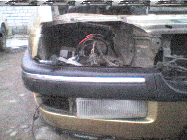

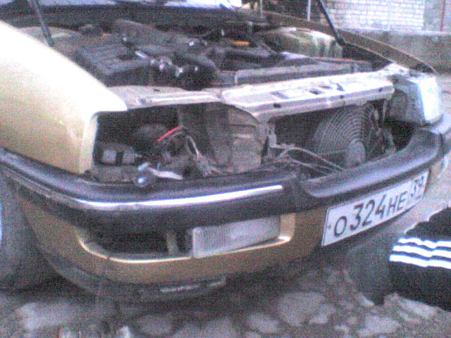

Сегодня я наконец-то получил деньги. Вообщем на 4000 руб меньше чем планировал. Сразу хочу высказать такую мысль — что это за страхование такое, если оно нормально покрывает убытки только хозяевам новых авто, а на владельцев таких как у меня расспространяются какие-то непонятные понижающие коэффиценты? Типа вытянуть задний лонжерон на машине которой 20 лет, будет чтоль дешевле чем на новой? Типа чтоль метал мягче? Усилий меньше нада прилагать? И значит можно меньше заплатить? Хрень полная…
Наконец-то забрал бампер и фару. За всё отдал 2500 руб. Сразу бампер отвез на сервис к Сереже. т.к. только ему доверяю ремонт своего Сеньки! Причем пришлось измудриться, прежде чем запихнуть бампер от Сенатора в Сенатор!
Вообщем, т.к. в богажнике у меня балон для газа на 80 литров, вариант просто откинуть заднее сиденье и положить в багажник бампер отпал как-то сам автоматически…
В результате 3-х попыток, бампер поместился тока вдоль салона, причем один бок его лежал на задней полке, середина на разложенном переднем пассажирском сиденьи, а другой бок я держал рукой, т.к. он мог сьехать и переключить скорость, нехватало 4-5 см. для этого. Так и доехал от мужичка что мне его привез, до сервиса.
П.С. Забыл бампер сфоткать. Сам он тоже "не фонтан". Сережа обещал собрать из двух что-то одно нормальное и вразумительное…

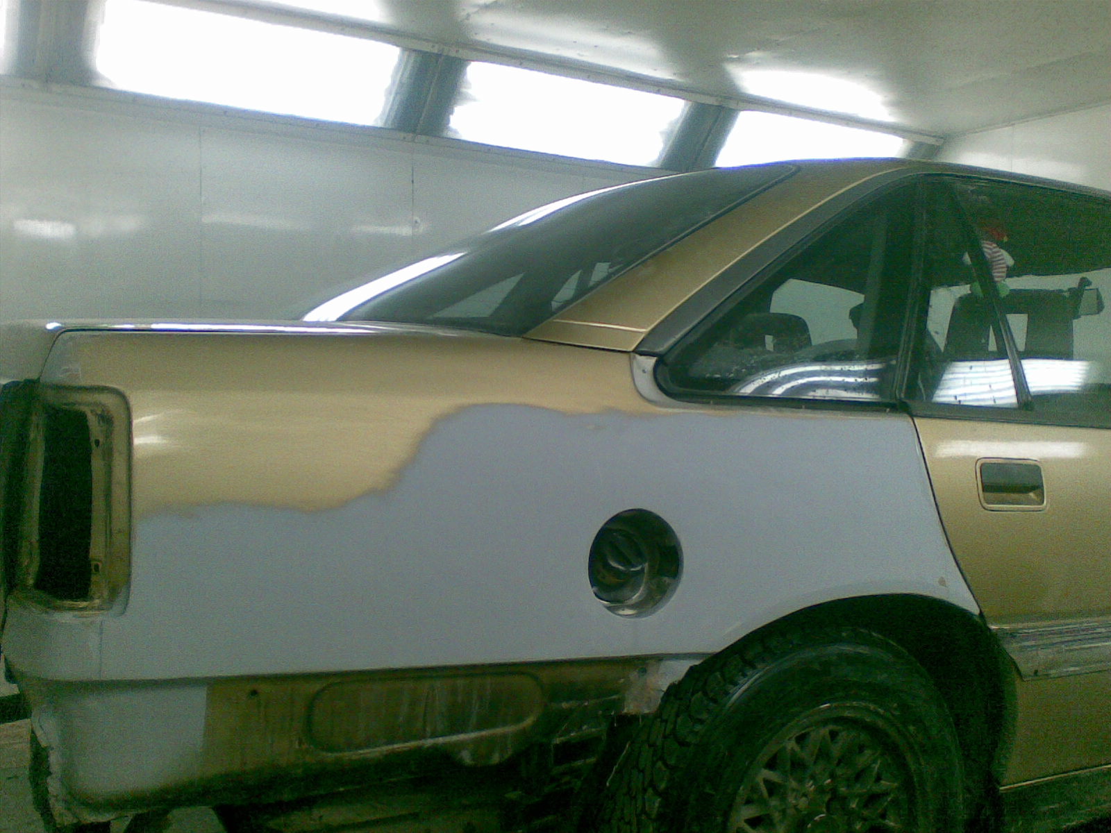

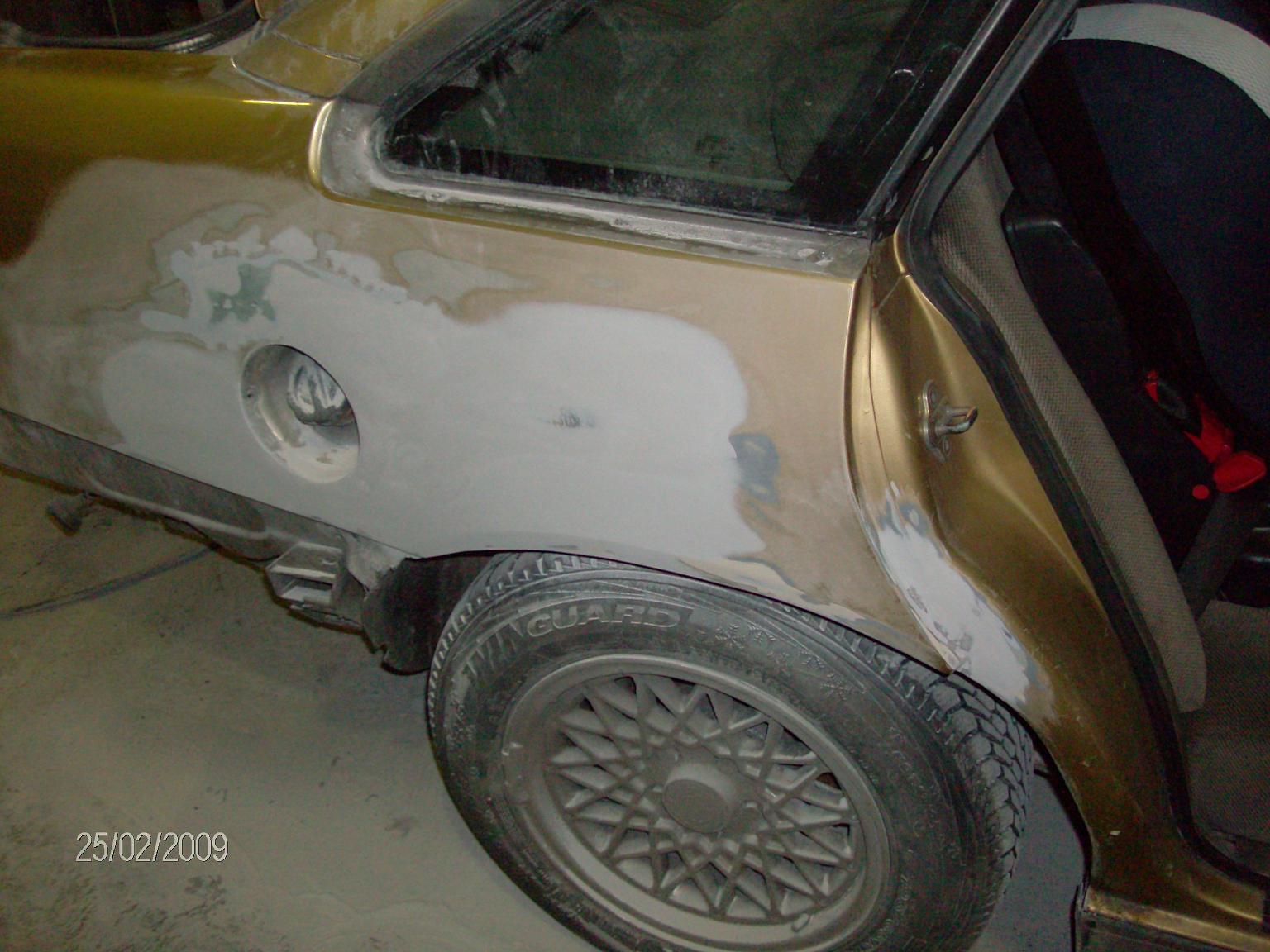

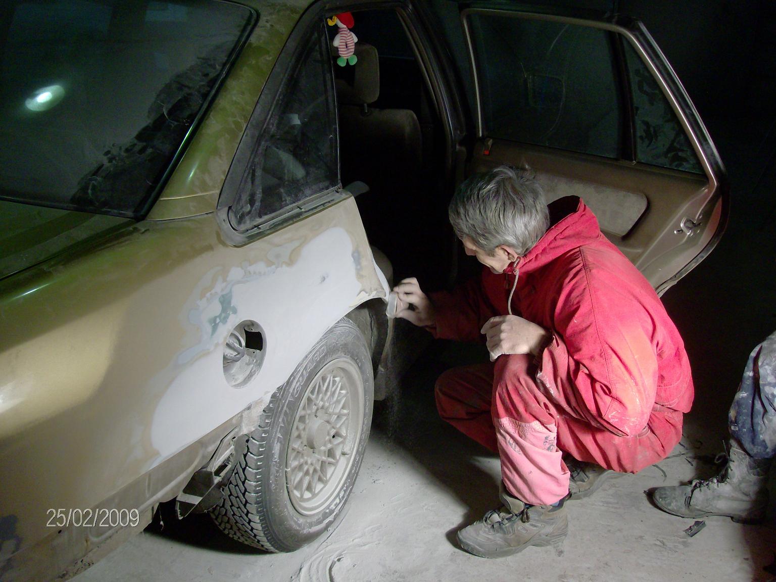

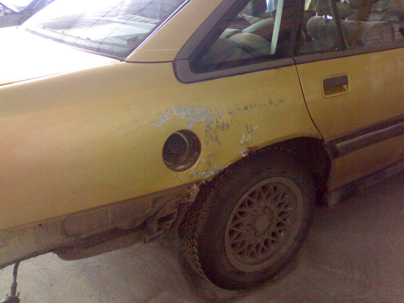

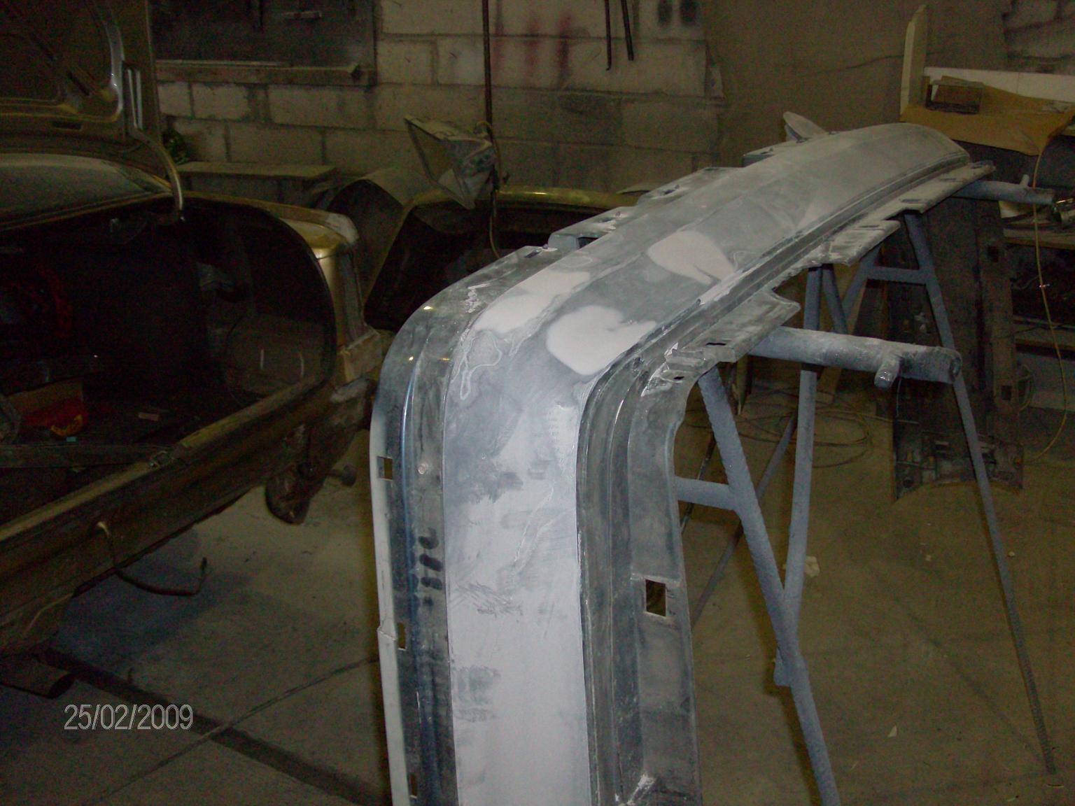

Сегодня "не выдержала душа поэта". Было время до работы, и я поехал на сервис, посмотреть процесс лечения, который затянулся. Причина проста, Серегу шеф напряг на другую машину, меня разумеется "подвинули"… Но я не в обиде, т.к. доверю Сеньку тока Сергею.
Застал Сеньку своего в таком состоянии (см фото): бампер (новый) заклеен, там была трещена, попа вытянута на место на специальном стенде. Выяснилось, что был бит мой Сеня в попу "хорошо" и не дотянут нормально, а тупо зашпаклеван на целый сантиметр. Серега эту проблему решил. Теперь все зазоры в идеале. Когда рихтовал заднее крыло, выяснилось что арки просто нет — сгнила. Решено было лечить стекловолокном, т.к. другого варианта тут уже и нет, к сожалению на данный момент. Ну, можно было бы конечно приварить новые арки от чего-нить, тока сейчас нет бабла на это…
Завтра, если успеет, ожидается покраска. Краска нужная уже найдена.

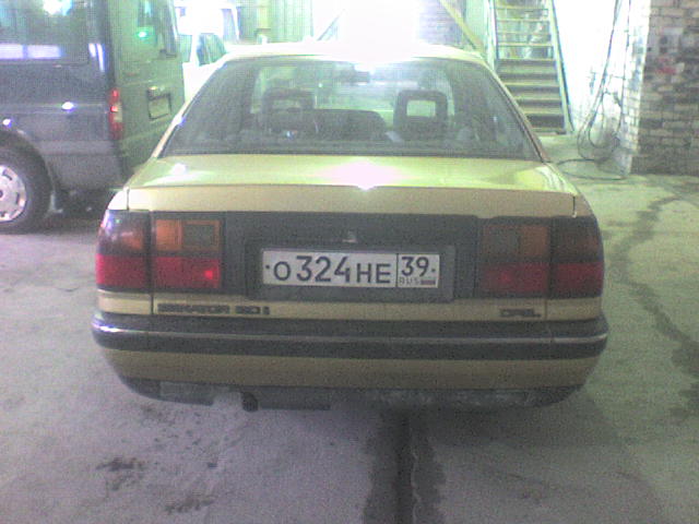

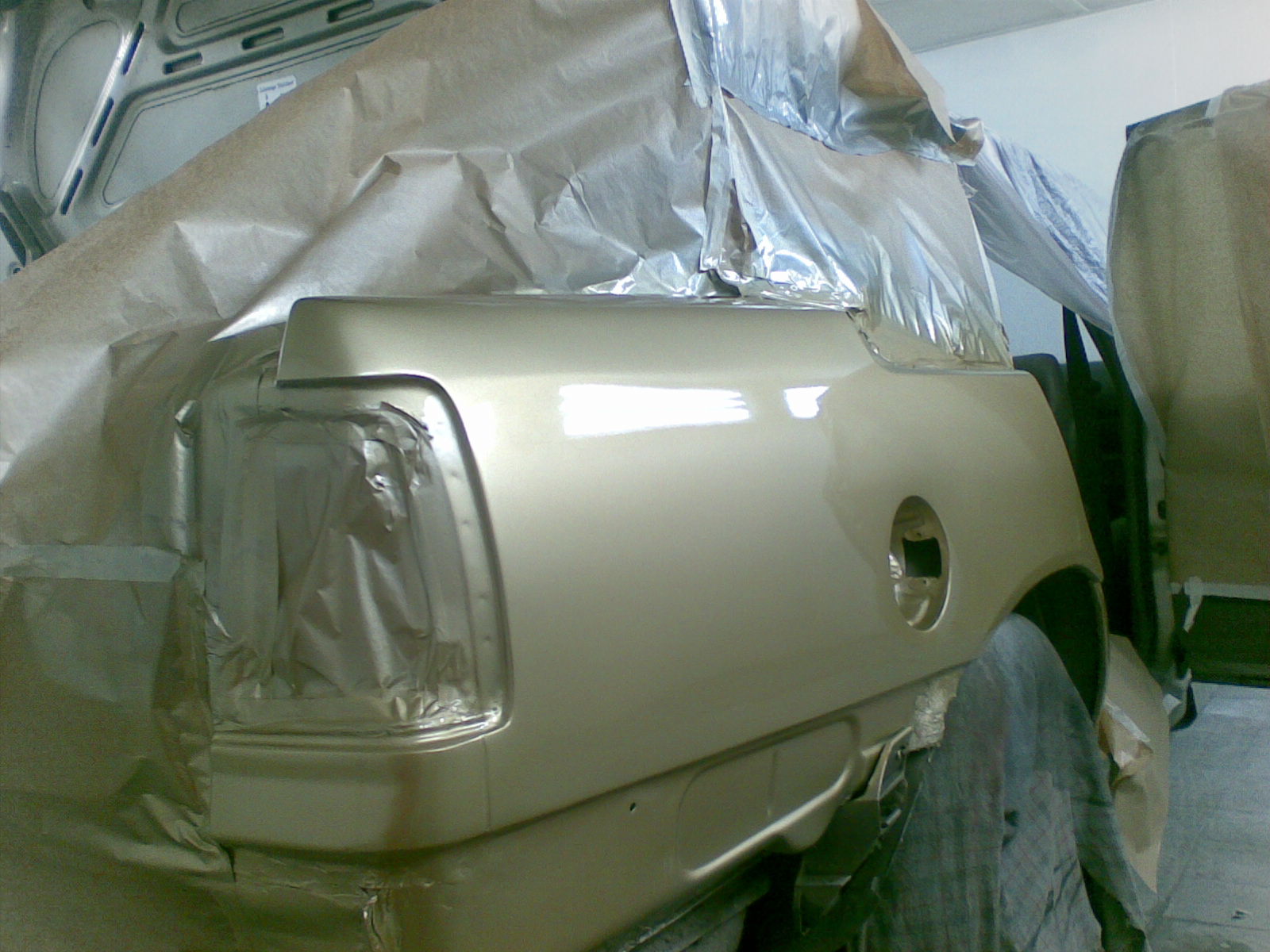

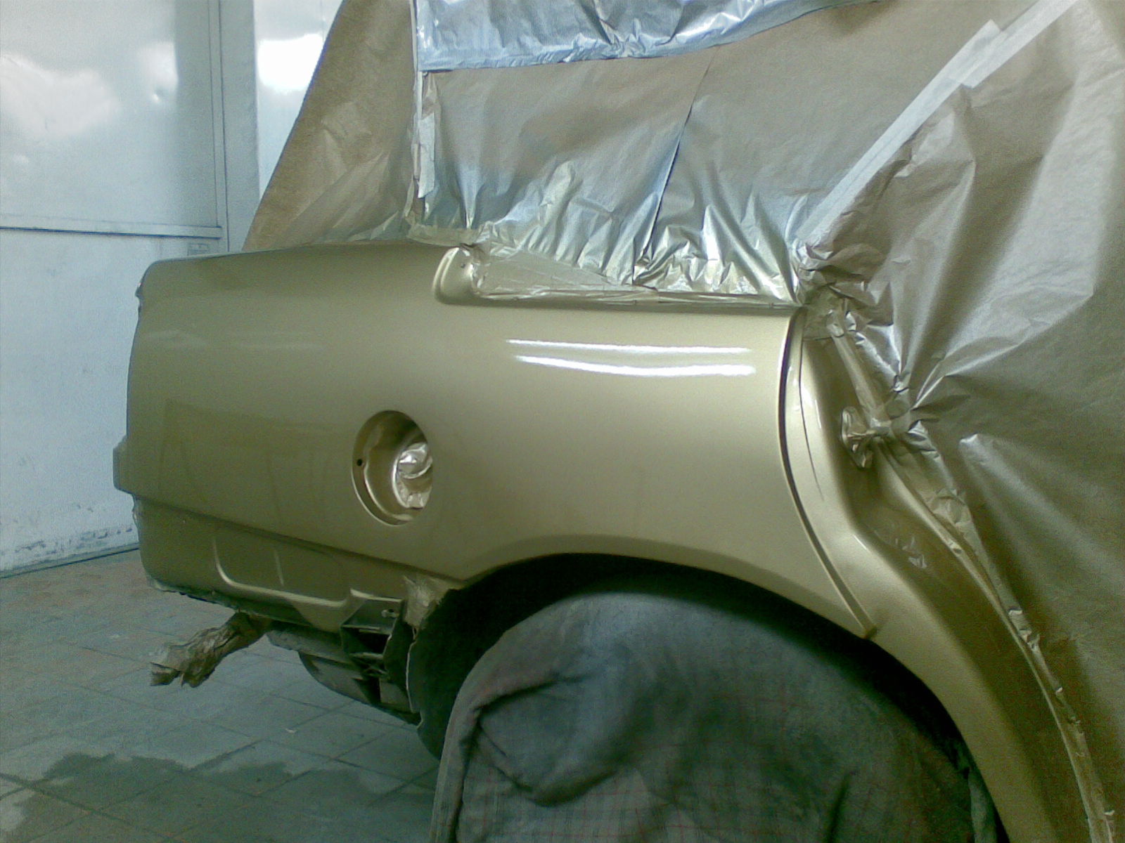

Забрал Сеньку!
Позвонил вчера вечером Серега, мол, забирай! Ну я и помчался с утра… Вообщем, на работу я уже сегодня на машине приехал! :-) Нада конечно еще убраться в нем, помыть, пропылесосить. Думаю на этих выходных заняться этим процессом...
Выкладываю фото, что Сергей делал пока машина в покрасочной камере была.

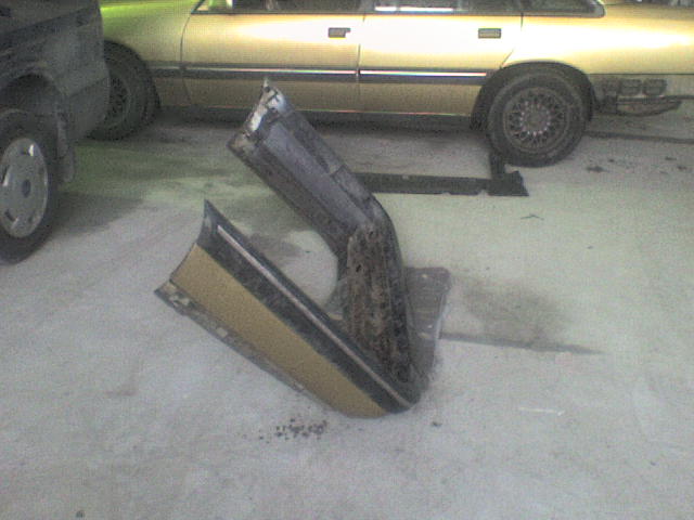

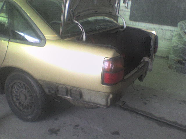

На днях заметил такой косяк, бампер со стороны заправочной горловины нормально сел на своё место, а с другой стороны отошёл, отстегнулся, проще говоря…
Ездить с таким косяком я не мог и поехал опять к Сереге.
Вообщем он разумеется был занят, но предложил мне заехать в цех и всё переделать самому, так сказать, под его чутким руководством. Короче сегодня с утра я был у него. Загнал машину и снял бампер. Как выяснилось, всё защёлки целы, (больше всего боялись что им кирдык), просто с боку на бампере эти защелки, которые защелкиваются к специальным креплениям, которые крепятся уже к задним крыльям, так вот, эти защелки вверху держаться на двух заклепках, а внизу просто вставляются в пазы. Так вот с одной стороны они почему-то не были в пазах, (видимо литовцы когда снимали, дернули сильно и они выскочили) и бампер не мог нормально с этой стороны застегнуться. Ну, раз бампер снят, я заодно и хромированные части его переставил со старого бампера (выбрал самые живые). Короче из двух собрал на одном всё самое живое и красивое. Получилось хорошо. Осталось мне тока найти нижнюю центральную часть целую, а то на старом бампере у меня её вообще не было, а на том что привезли из Литвы вырезы, которые мне нафиг не нужны, не красиво смотрится вообщем.
П.С. Сеньку всё никак не могу помыть, всё выходные пришлось работать…

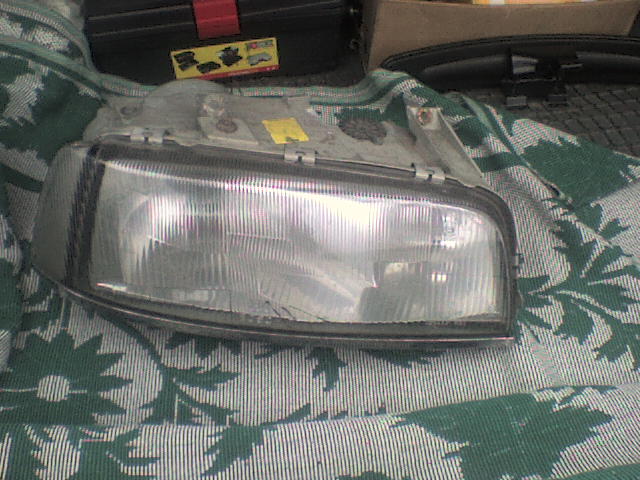

Замена фары

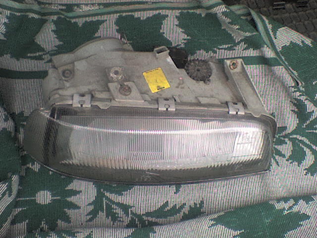

Наконец-то, на днях, дошли руки поменять треснутую фару! Можно даже так сказать, Катя (что тоже на Сенаторе ездит, живет в Липецке, я ей фару обещал) ускорила этот процесс… Фара досталась со сломанными нижними креплениями. (Как говорится выбирать особо не из чего. Ладно хоть такую нашли). Пришлось вместо нижних креплений на саморезы прикручивать к фаре металические полоски, а их уже прикручивать к кузову. Именно так было сделанно на этой фаре когда она из Ливты приехала. Вообщем получилось нормально. Но пришлось снимать поворотник, чтоб подлезть снизу…

у меня просьба у меня все фары стоят криво,потому-что обломаны все крипления!!!!
можно кого-нибуть попросить сфотка на фотоаппарат все крепления с низу и с верху,буду сам крепления делать(((
Вот фото фары снизу. Крепления обломанны. Места где они были обведены на фото.
а верхние креплдения не затруднит сфоткать?
