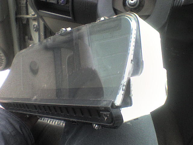

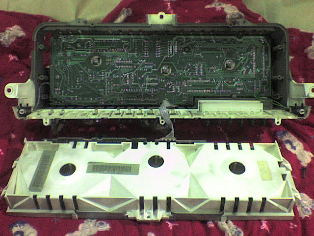

Пока Серега снимал крыло, я снял руль и приборную доску...
Как выяснилось, бампер приварен "насмерть"... aq.gif ладно хоть крылья снимаются без предварительного снятия бампера!
Я приборку потом извлек из корпуса и понес к телемастеру, он протестировал самый большой кондей и сказал что тот ЖИВОЙ!!! Так почему приборка тогда моргает после запуска? И еще у телемастера не оказалась такого кондея, придется ехать на рынок, к мужичку который торгует такими вещами...

А большой не за это отвечает. Надо в первую очередь менять два что с права от него, они намного меньше...

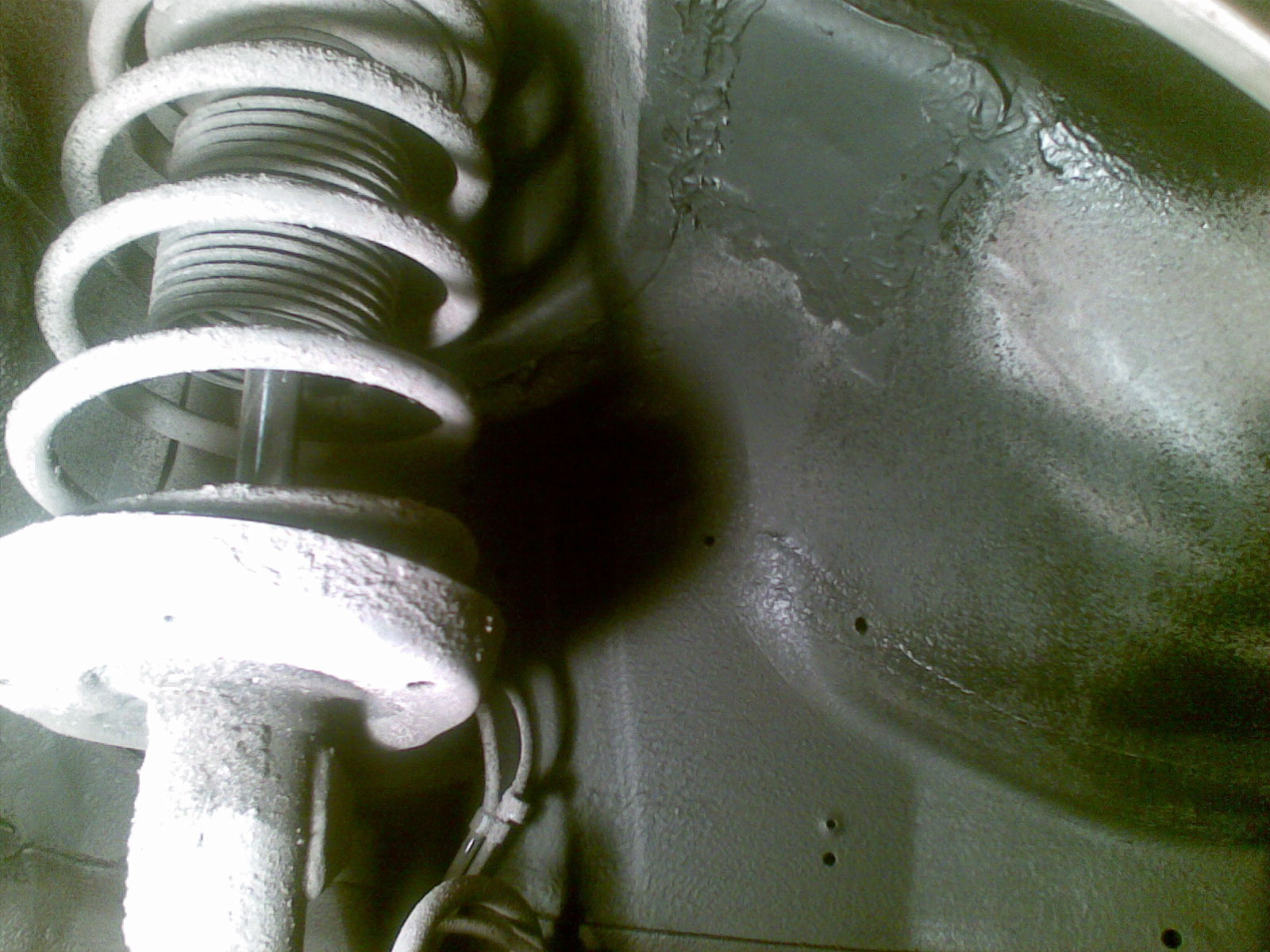

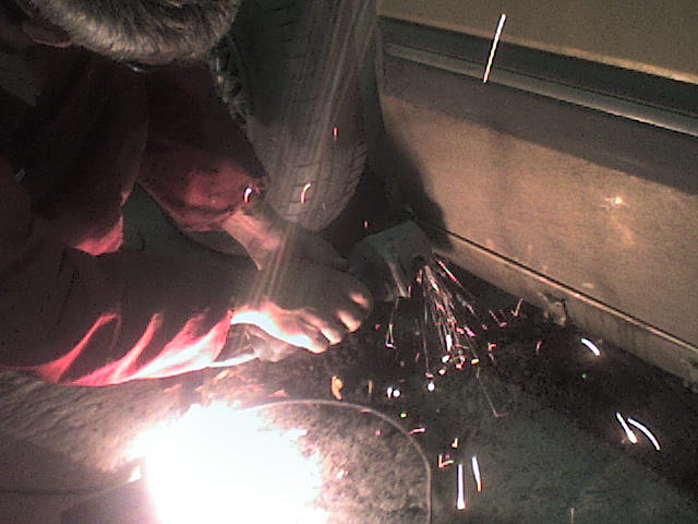

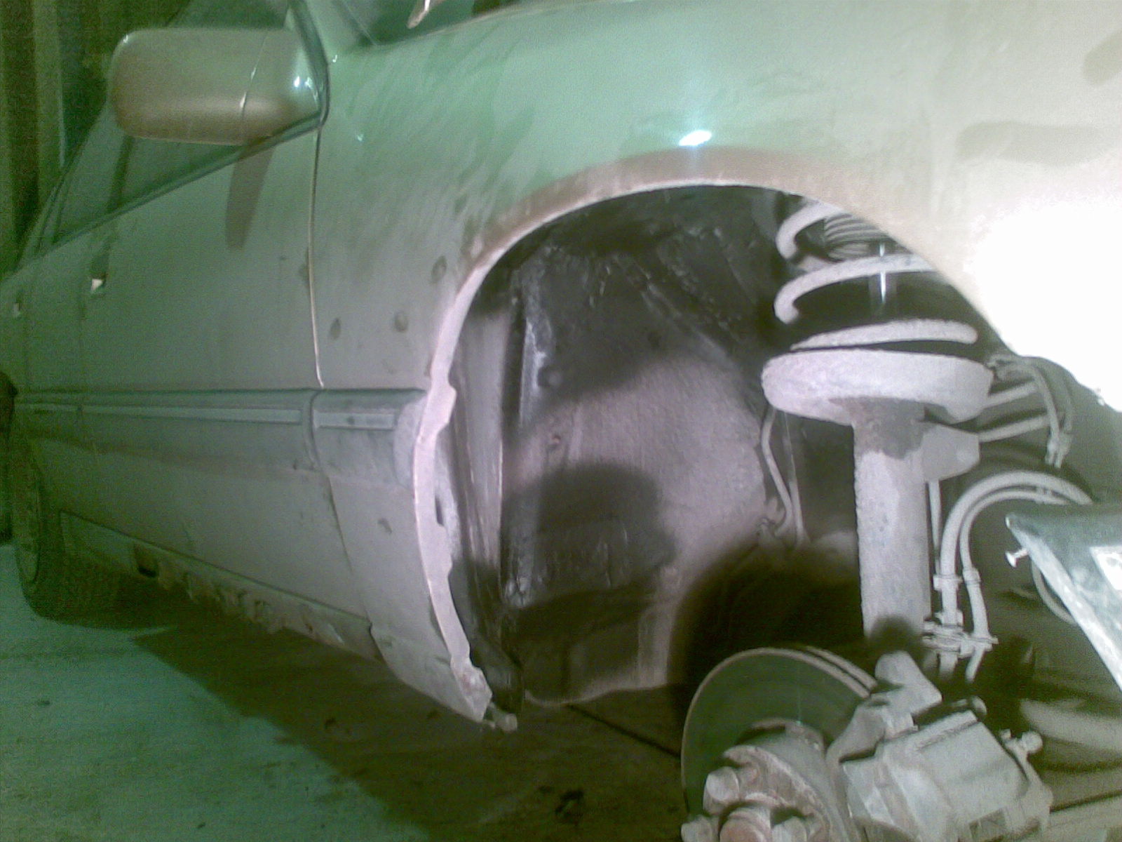

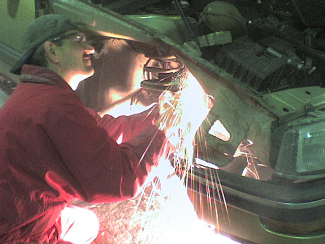

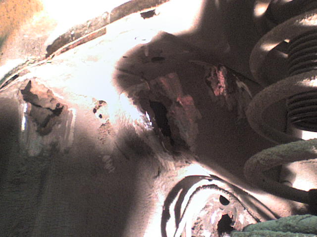

А Серега тем времемен снял крыло... картина не из лучших, две дырки вокруг левого стакана и конец порога гнилой в хлам.
Вырезал он его, переваривать будет, раз уж сняли крыло, не оставлять же как есть!
Еще одна фишка, сливное отверстие, то что возле окна, настолько забилось листвой, что там аж чернозём образовался, причём набилось там РЕАЛЬНО на горшок среднего размера земли, хоть цветочки сажай! rolleyes.gif
Решено было увеличить при помощи нехитрого инструмента внизу отверстие, чтоб такого больше не повторялось!
странно, мне сказали что именно большой нада менять

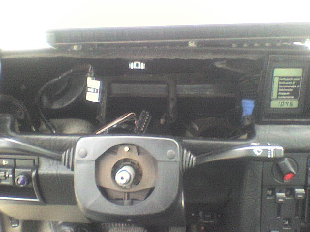

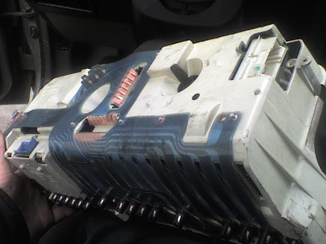

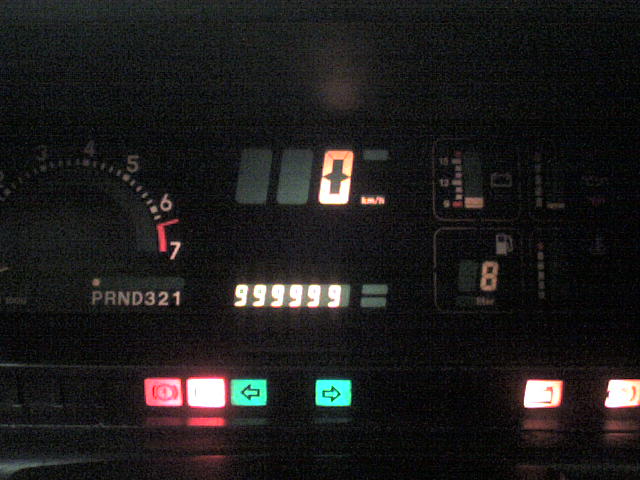

Доехал до рынка и купил всё что надо. Отдал приборку телемастеру....
Еще в пятницу забрал приборную доску у телемастера. Вчера наконец-то собрал её и поставил на место. Подключил аккумулятор (его сняли из-за сварочных работ), ну и ключ повернул… РАБОТАЕТ!
А главное не моргает больше!
Итог — 60 рублей детали, 100 рублей телемастеру, 40 руб за проезд до рынка за деталями и обратно… :-)

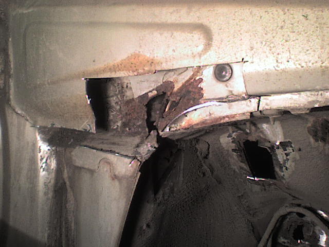

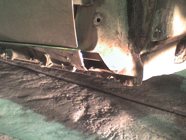

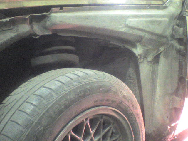

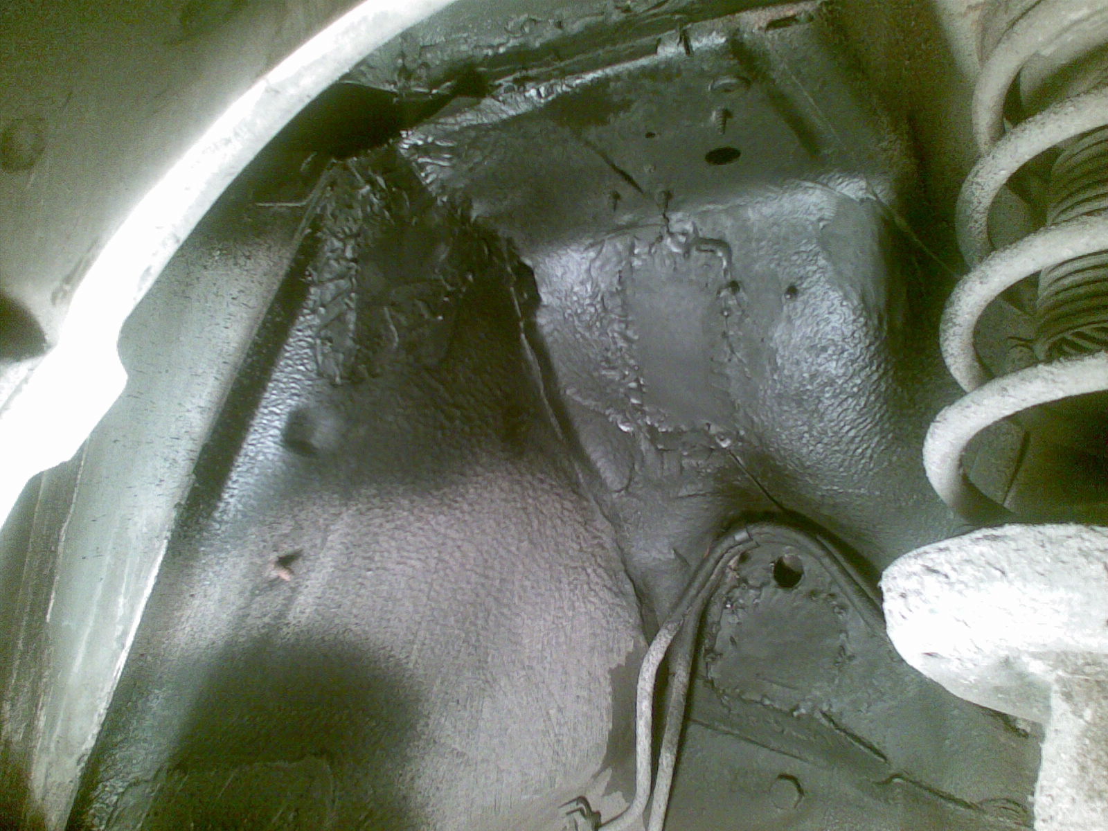

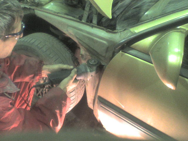

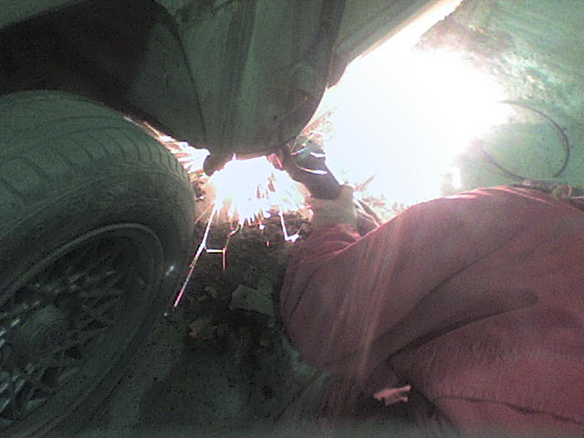

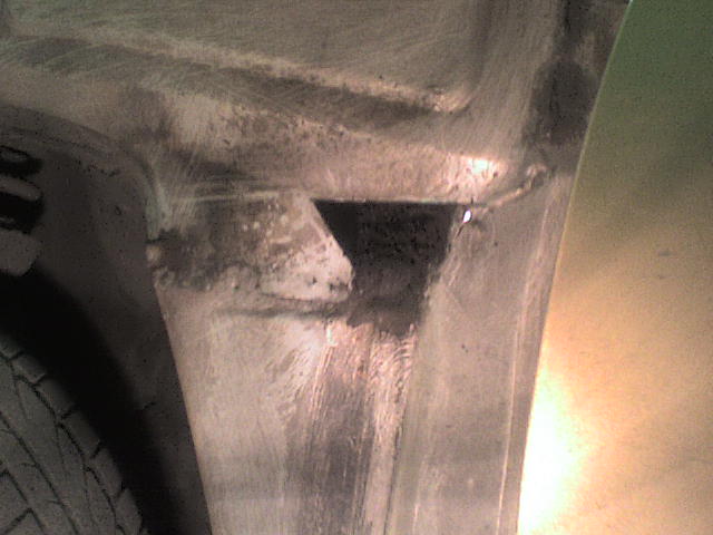

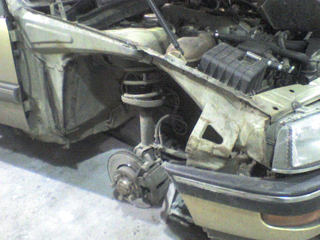

Кузовной ремонт...продолжение-2
Картина примерно такая же… ничего хорошего, короче говоря, годы не пощадили метал…
Вся ржавчина безжалостно вырезается… По ходу работ, чтоб добраться до очередной дырки, пришлось даже резать усилитель, чтоб поставить заплатку. Иначе вода бы протекала в салон как и раньше… Состояние порога с этой стороны получше.
Продолжение фото… Снимал Сергей после того как почти собрал Сеньку, после моего звонка. Сам забыл фотографировать в процессе работы. Всё как обычно, сначало всё вырезается, потом вваривается новый метал, а потом замазывается… да чего я вам тут парю, сами знаете...

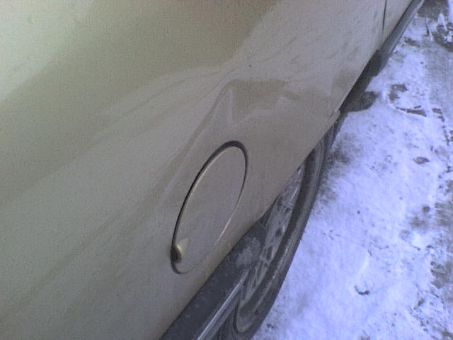

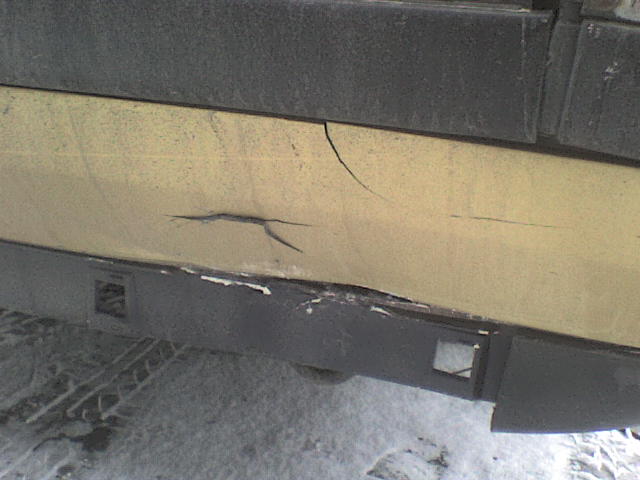

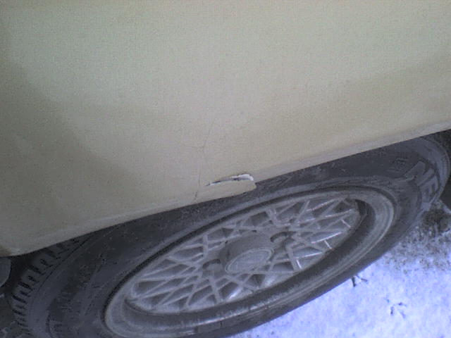

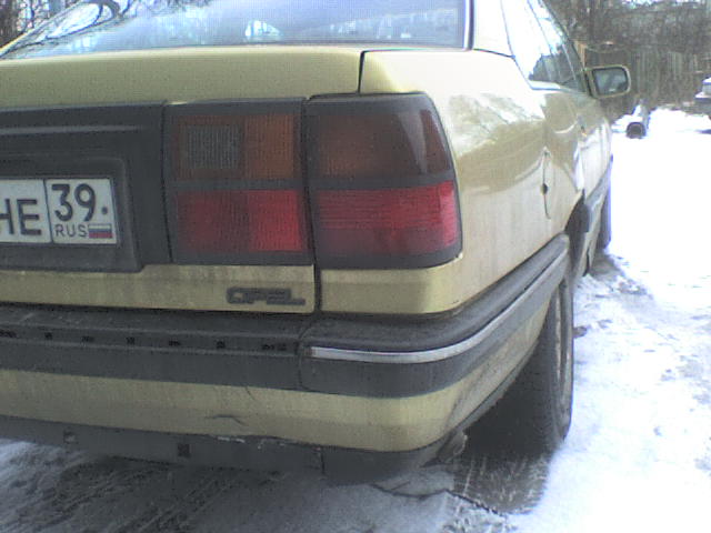

Короче так, в эту пятницу значит, еду по Невского в сторону пл.Василевского, еду в левом ряду. Впереди в метрах 30 Пассат в правом ряду. Пассат приближаясь в пешеходному переходу что напротив университета, заблаговременно начинает тормозить, т.к. на переход выходит дедушка. Я разумеется тоже спокойно, (обращаю ваше внимание на это слово), останавливаюсь и пропускаю старичка. Пассат как тока дед проходит его полосу уезжает, и я как тока дедуля наступает на разделительный бордюр между полосами движения отпускаю педаль тормоза и в этот момент в меня вьзжает БМВ 525 черного цвета! Побили "стоячего", от этого и обиднее всего! Ладно бы я резко тормознул перед переходом и он не успел среагировать, так я же стоял как минимум 20-25 секунд! И куда этот м***к тока смотрел, о чем, мля, за рулем мечтал, в каком носу ковырялся. Удар был такой, ну… нормальный, что я башкой об подголовник ударился и магнитола вылетела почти до конца. Признаюсь честно, я был полностью обескуражен, не был я готов к удару вообще… поэтому первые 2-3 секунды сидел офигевший. Вылажу из машины, с матюками, разумеется! Епона мать!Куда же ты смотрел-то? А он тока улыбается, мол, сам не понял как тебя догнал… признаюсь честно, я когда вылазил и еще не видел последствий, думал что попы у Сеньки не осталось вообще, а оказывается ОПЕЛЬ-СЕНАТОР достаточно крепкий автомобиль, чего не скажешь про БМВ, от морды (фары, решетка радиатора, капот, оба крыла) у него НИЧЕГО не осталось! Чему я и был рад несказанно, так ему и надо, как говорится! Дальше стал звонить другу, который недавно побывал в ДТП, стал спрашивать, какой порядок действий, т.к. это у меня ПЕРВОЕ ДТП. Потом приехало ГАИ, (хочу отдать должное сотрудникам, приехали быстро, вели себя вменяемо и всё обьясняли). Потом поехали в ГАИ, там написали обьяснительные, этот БМВ-эшник вину свою признал, о чем и написал, мол не расчитал дистанцию и бла-бла-бла… выдали мне справку о ДТП для страховой. Теперь в понедельник на оценку ущерба в страховую…
Пострадавшие детали: бампер, задняя планка, крыло и судя по всему задний лонжерон, раз крыло деформировалось, мля.
П.С. На фото Сенька после того как мы с Сережей (тем самым который мне его варил), вытянули заднюю планку при помощи троса и столба назад, чтоб багажник закрывался, ну не ездить же с открытым?
Только во время заполнения бумаг в ГАИ я сообразил что надо было сфоткать место ДТП и БМВ без морды… но сами понимаете, не до фото было, хотя надо было бы всё заснять.

а шпаклевка с крыла отвалилась, делать не будешь чтоли? двери задние нормально закрываются?
