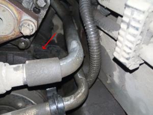

Надо мне снять компрессор, чтобы заменить подшипник и сальник, на месте места мало, боюсь что нибудь повредить. Но ни как не могу добраться до верхнего болта. Снял снизу защиту, до нижнего и бокового болта доступ есть, сверху снял интеркулер, радиатор, шкив насоса ГУРа. Болт этот верхний крепит помимо компрессора кронштейн, для поддержки трубок кондея и этот кронштейн перекрывает доступ к болту. Не могу понять, в чем хитрость, как до туда добраться. Уже ходят мысли, что открутить трубки на компрессоре, отогнуть их от шкива и попытаться сделать всё на месте.
Opel omega B X20DTH Компрессор кондиционера 90443840, что тремя болтами крепится к блоку.

#536 berkut
  • Cообщений: 16 580
Отправлено 25 Май 2022 - 23:25
ну раз все это снял, то есть доступ к самому компрессору. трави давление и прямо на месте снимай диск, шкив и потом сальник поменяешь не снимая компрессор. доступа достаточно для этого. лезть глубже снятия муфты без стравливания давления нельзя. как снимешь стопор сальника из компрессора бабахнет газ.

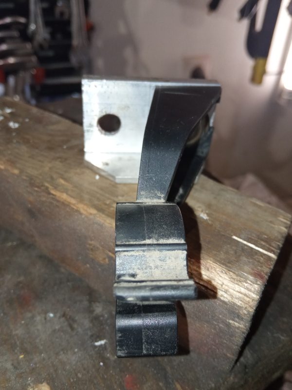

#539 GoshaS
GoshaS
  • Cообщений: 41
  • Город:Коряжма,29,RU
  • Автомобиль: OpelOmega 98г.в. X20DTH механика
Отправлено 16 Июнь 2022 - 16:38
Может тебе этот кронштейн предложить? А то есть.
Я переделал на другую сторону кронштейн, чтобы не было проблем с установкой и снятием. Уже установил компрессор.
Посылаю мысленно лучи проклятья людям, которые на ютубе насоветовали: сальник по термоусадке запрессовывать, а масло заливать во входной канал, а не в картер.
Сообщение отредактировал GoshaS: 16 Июнь 2022 - 16:44
