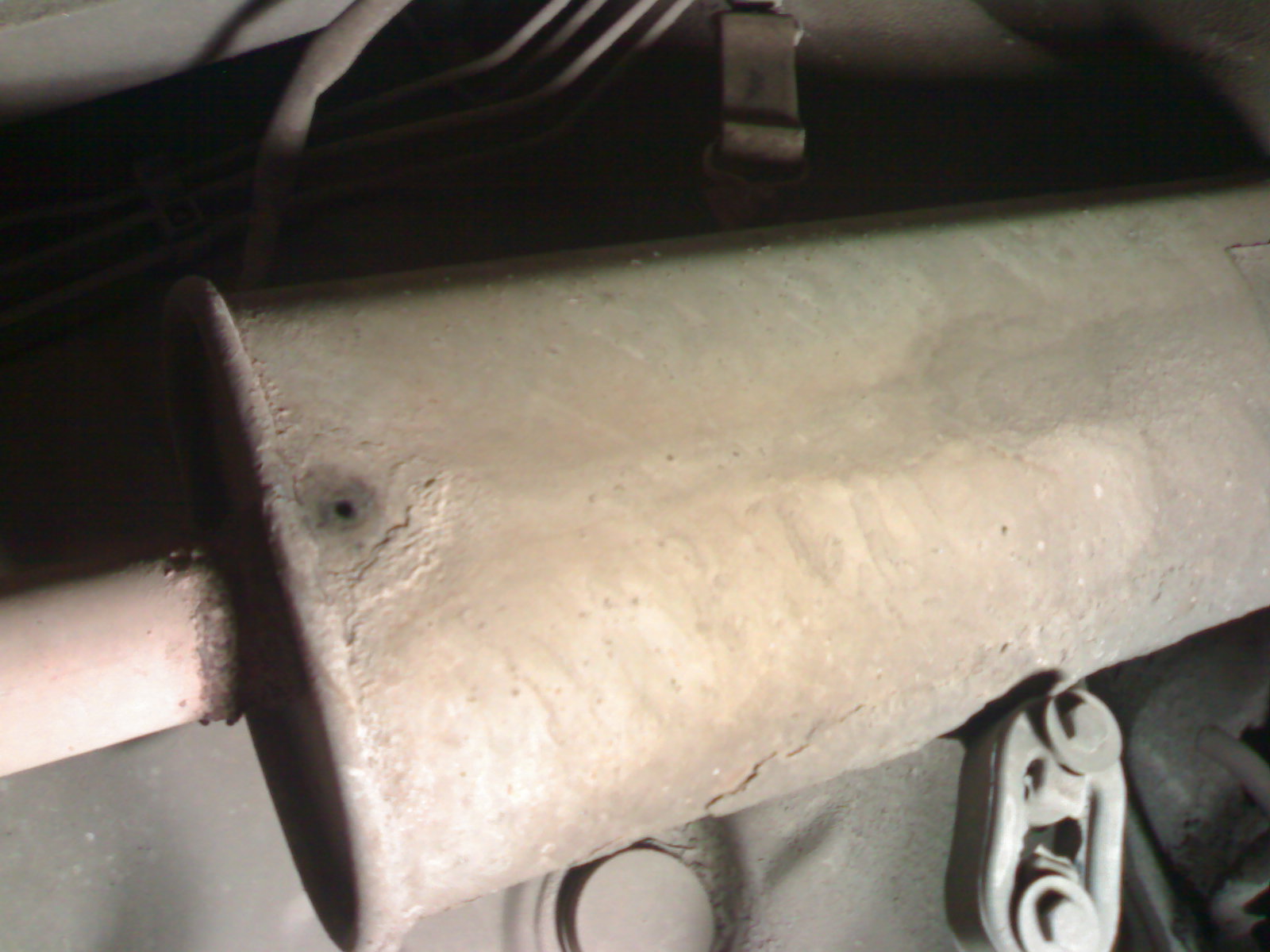

Привет уважаемые Агиловцы.Хочу вам подсказать,как можно выйти из затруднительного положения с заменой родного глушителя от ВАЗ-2106:
1.Берем старый глушитель,не снимая его с автомобиля,"болгаркой"отрезаем его у основния входа и выхода "банки".
2.Берем глушитель от ВАЗ-2106(желательно из нержавейки,т.к.он более качественный),отрезаем патрубки с обеих сторон оставляя по 10 см на глушителе.Далее эти 10-ти см патрубки прорезаем на 4 см в глубину при помощи выше указанного инструмента(либо ножовки по металлу).
3.Далее в этот глушитель мы вставляем в те патрубки,которые остались на опеле.Одеваем на них хомуты с зажимом и выбирая самую оптимальную позицию глушителя(дабы чтобы он не задевал об днище кузова)затягиваем хомуты.
Езжу 2-ой год наслаждаясь своей модернизацией и экономией денежных средств.По шумности выхлопа от оригинала разницы НЕТ.Стоимость глушителя составило 800руб.

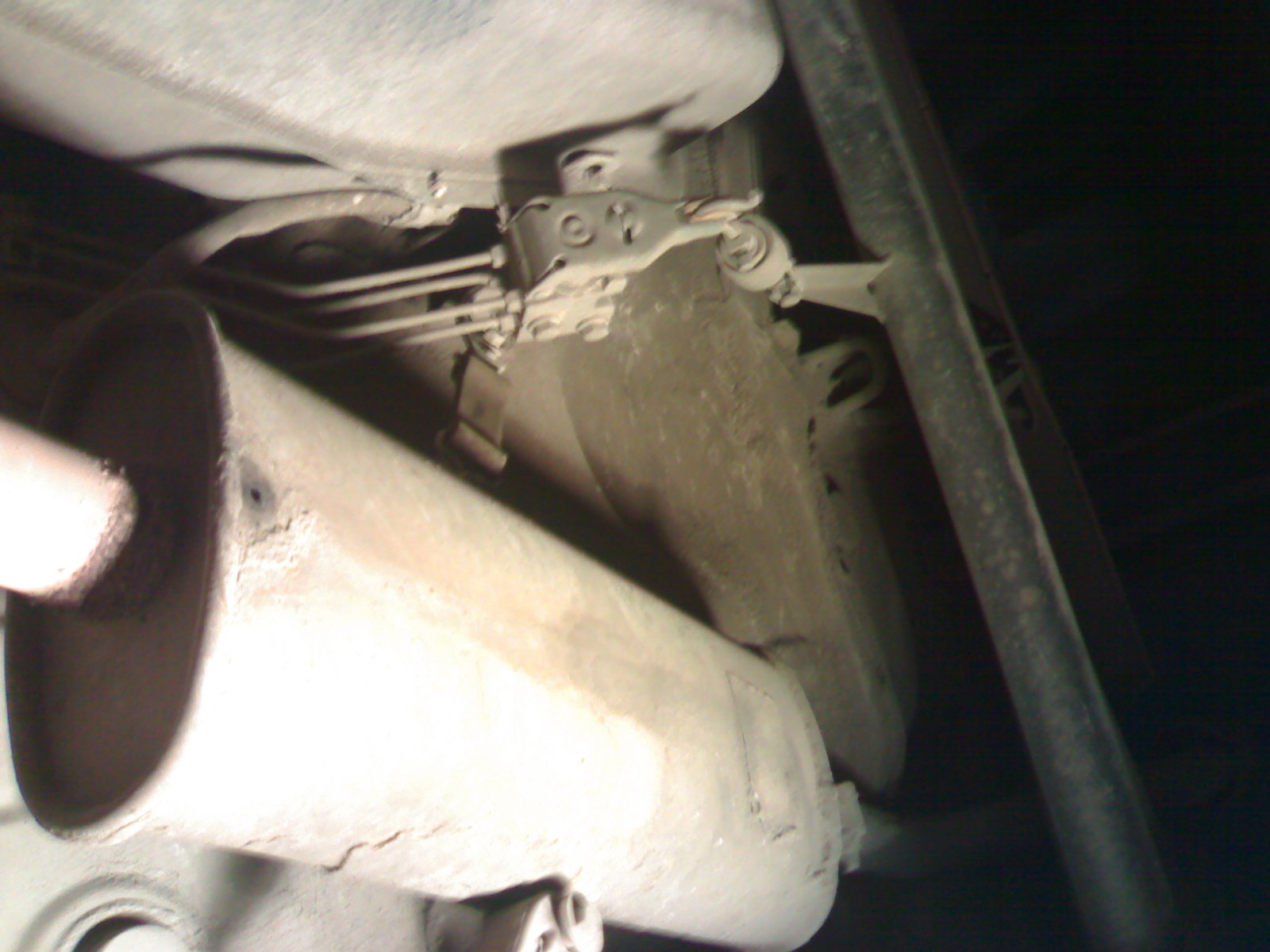

Фото предоставляю!!!

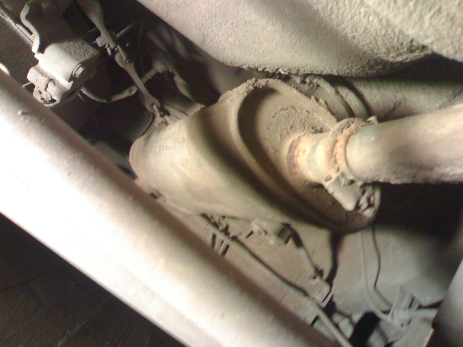

Совсем забыл,что когда я пробил катализатор Агуша вздохнула.Но мало того,когда я еще снял резонатор и вставил в место него переходник из трубы.То от прибавленой прыти моей махуси я был в шоке.Еще бы вот посмотрите какой в резонаторе проход для отработанных газов.Жесть!!! Фото с торца резонатора.
