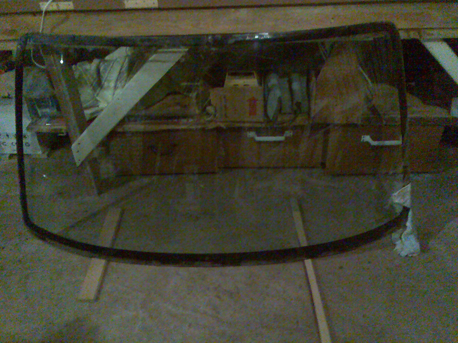

Кстати у меня сохранилось родное лобовое стекло, может кому понадобится.

Цитата(andrei234 @ 2.1.2009, 22:34)
код по каталогу не помню, я заказывал по названию со старого лобового Pilkinton,как альтернативу предложили китайское, оно слегка тоньше чем родное, но я отказался, разница в цене около 1000р.
удачи
если купить сколько стоит и как переправить на украину донецкая обл.

Отправлено 25 Январь 2009 - 14:28
не очень хорошо видно, но скол очень маленький
Трещины,лучи не пошли?И как же нам состыковаться?
лучей нет состыковаться пока не придумал как
удачи
