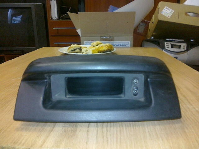

если такой дисплей [attachmentid=100000] поменять на такой[attachmentid=100001], подойдет ли он и будет работать дата время и температура?
Не подойдет .разные разъемы. Я менял на такой же ,были проблемы.пишет блокировку тоесть код. ине работает.Поменял с музыкой вместе-с руля не управляется. перепаял экраны стало все на место.
а можно поподробнее, что нужно перепаевать. тоже хочу магнитолу поменять, чтобы экран и кнопки на руле работали

[quote name='Dolar' date='1.2.2013, 9:26' post='1439453']
[незнаю как правильно вырарзить мывсль. Когда купил авто не дисплее не было несколько строчек и прочитать что написано не реально . начал искать дисплей . долго искал ( сначала рядили 300уе и долго ждать нащел на авториа за 500 гриен с мафоном).Получил пошел проверять -подключил 20 сек и пишет SAFE . Вынял свою музыку поставил купленую -не работает руль и редио пишет SAFE и дико пикает. думаю всеравно попал -перепаяю экраны .получилось ,равботает .Разница в номере пару цифр . мОЖЕТ МУЗЫКА КАК-ТО ПРОПИСАНА В МОЗГАХ ?
