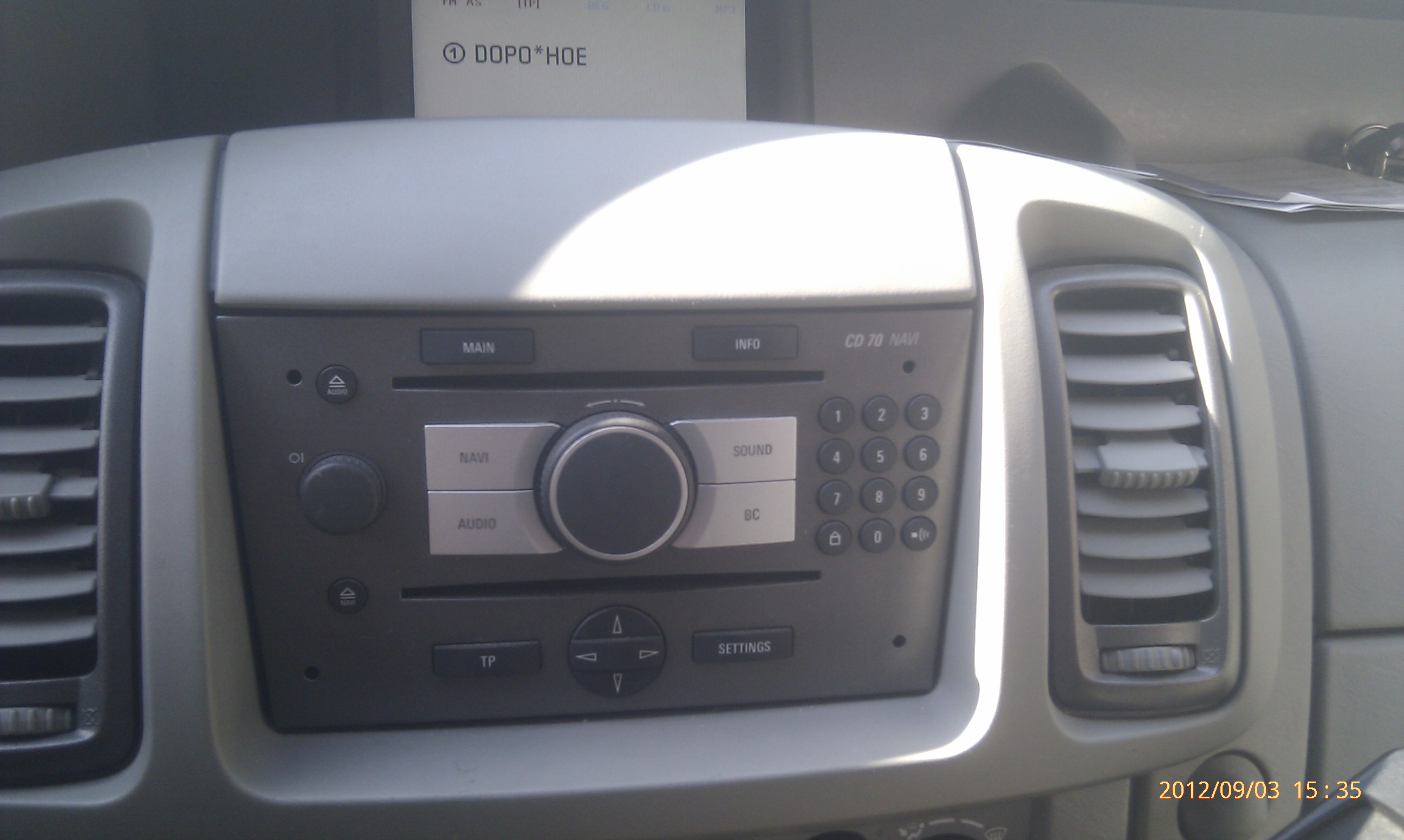

Отправлено 05 Сентябрь 2012 - 08:02
Всем привет .Имею виваро 2007 года 3 месяца был грузовик сделали пасажыра, столкнувся с проблемами такого рода как:не работает выход на задние колонки раздел fader в настройках есть но через него перескакует как ето исправить,как включить бортовой компютер.Остальное все работает на ура.Есть подставка для телефона нокиа, какие функцыи выполняет стоит покупать телефон туда. [attachmentid=93946]
