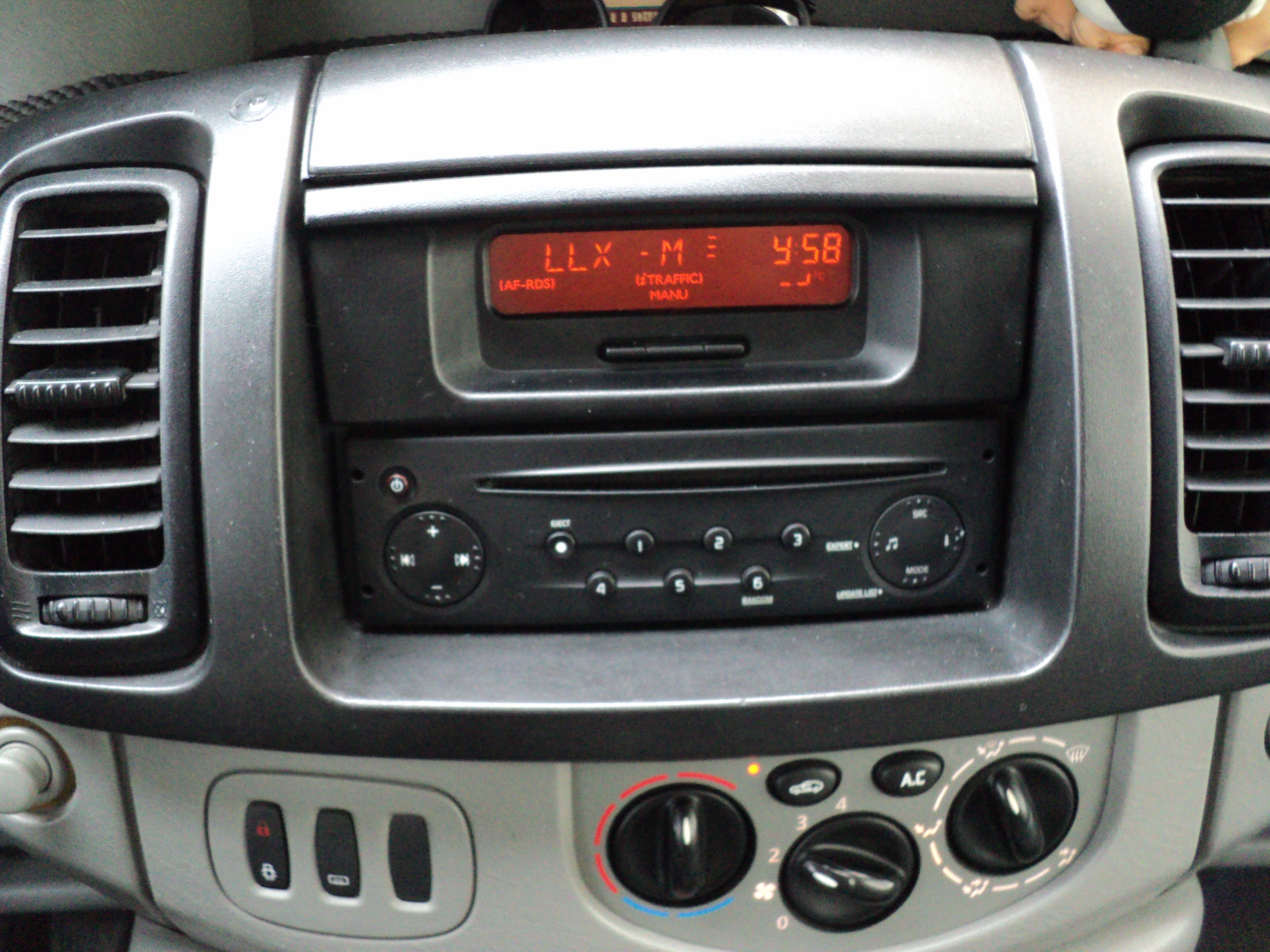

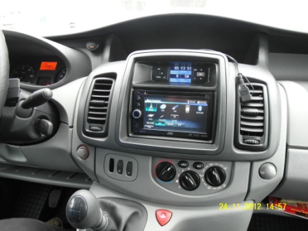

Мой вариант музики:
Автомашина: - Рено Трафик, 2011 года выпуска, двигатель 2,5D, G9U630, 145 л.с., высокая панель;
MULTITRONICS: - VC731;
2-х din рамка - ACV, Doppel-DIN Radiohalterung (Kit)artikel №381250-01, farbe:schwarz/black;
Пищалки - Mystery, MJ 1T;
Скотч - двухсторонний черный;
Компаунд - двухкомпонентный полиуретановый, черный Мannol 2K-PUR, для пластика.
Инструмент - отвертка крест, нож канцелярский усиленный, со сменными лезвиями 18 мм, паяльник, линейка металлическая, припой, пара радиоразъемов для аудио, трубка термоусадочная.
[attachmentid=98014]
