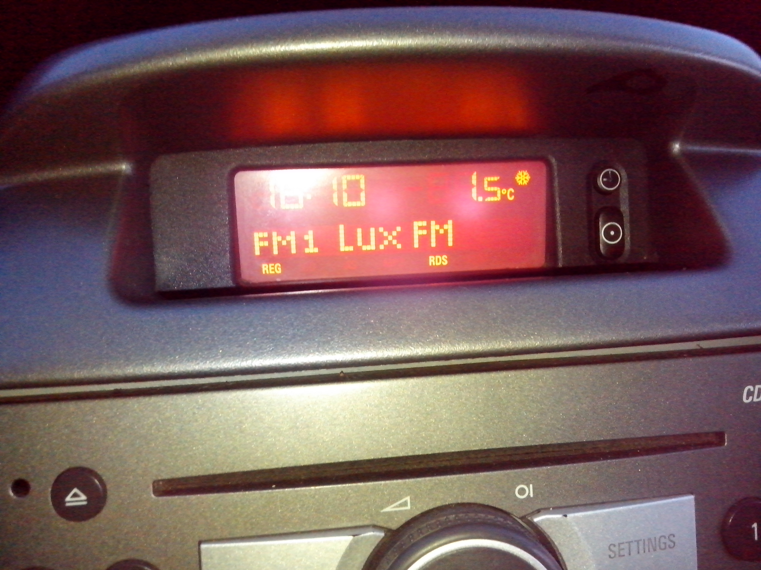

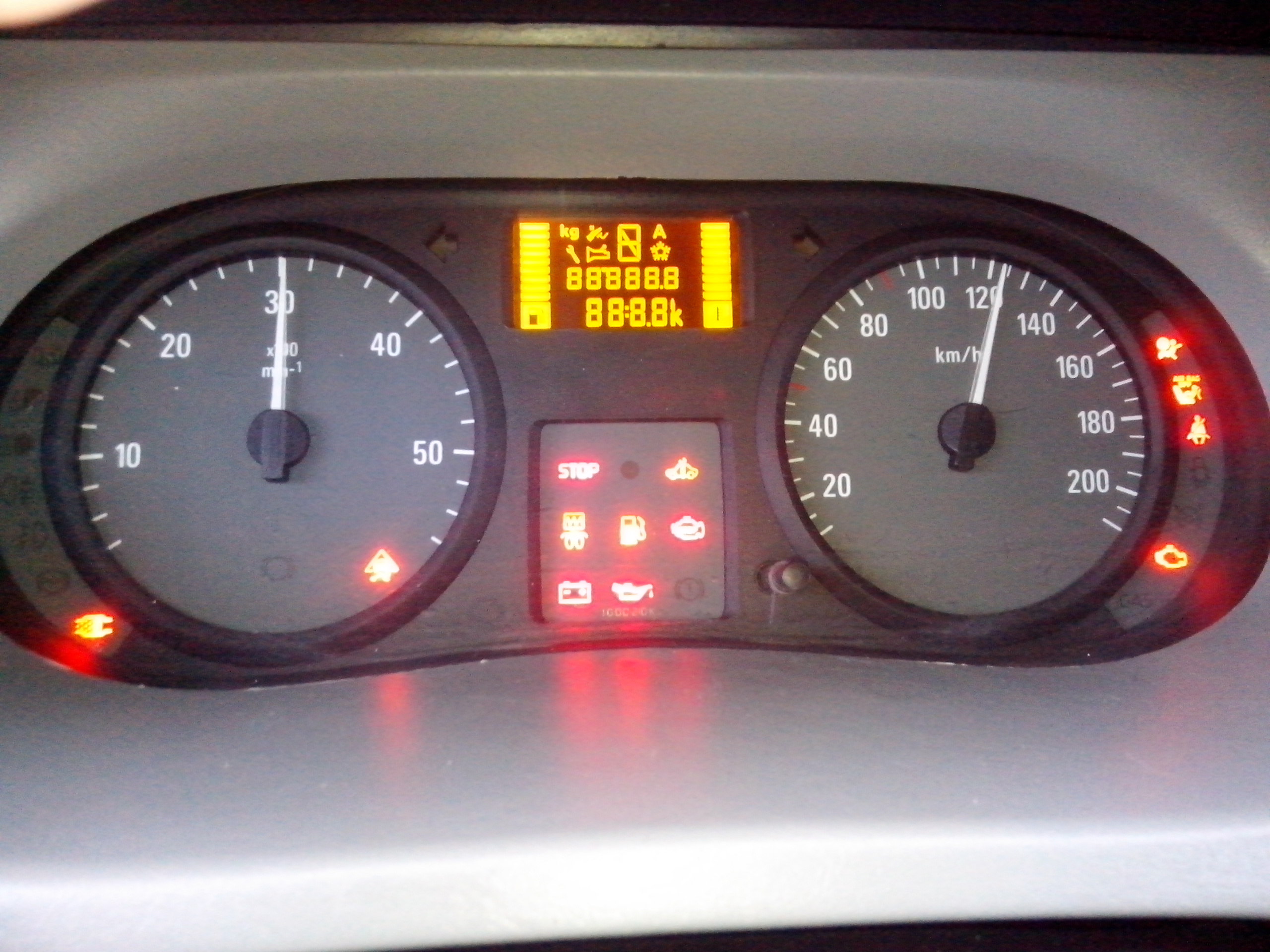

После покупки авто, как то нажал нижнюю кнопку на дисплее и зашел в какой то режим, где начали высвечиваться какие то буквы-цифры и среди них было напряжение бортовой сети.
Как зайти в этот режим? Больше не получается.
И как расшифровываются остальные буквы-цифры?

  • Город:Україна, Чернівці.
Отправлено 07 Январь 2014 - 16:36
Кнопка такая может быть на самом кончике перелючателя дворников. Борт. компьютер.

Отправлено 07 Январь 2014 - 23:20
нет у меня бортового, а на кончике кнопки:- масло и суточный пробег
но как то я туда зашел?! там цифернно-буквенные коды непонятные
И! мгновенное напряжение бортовой сети
ЗЫ: пока в теме
вопрос: а как то чувствительность кнопок громкости на руле регулируется?(уменьшается/увеличивается?)
а то долго кликается громкость до нормально уровня

Отправлено 07 Январь 2014 - 23:35
Это ты зашёл в диагностику щитка приборов путём комбинации кнопки суточного пробега и включением зажигания.

Erteros,
На магнитоле зажимаешь до звукового сигнала кнопку ВС, на экране высвечивается TEST MODE, нижней кнопкой на экране меняешь отображаемую инфу, я там видел напряжение борт. сети, скорость и кучу всяких бракозябров суть которых не понял..Подробнее уже не скажу- поменял мафон и теперь у меня этого не получается.
