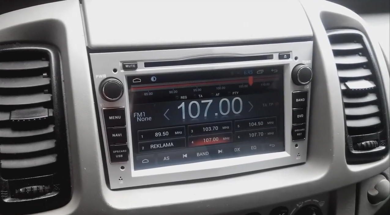

Отправлено 27 Сентябрь 2014 - 20:39
[attachmentid=116076]
Всем привет, приобрел себе 2 дин магнитолу на андройде, заказывал из Китая с алиэкспрес, полный функционал, камера заднего вида, хороший экран, емкостной тач, двух ядерный проц, 1 гиг оперативы, 8 память под приложения, полный конект с телефоном по блютузу, да же не выводя микрофон встроенным обхожусь без проблем. Есть возможность просмотра ТВ, но нужна антенна которая не шла с ним. Взял за 350 дол., ждал месяц. Покупкой очень доволен. Минусы: у меня ISO разъемы, а головой новый разъем и пришлось повозиться перепаять.
Сделал не большой обзорчик распаковки и собственно самой башки. https://www.youtube....e=youtube_gdata
Продавец-компания делают данные магнитолы на многие марки, постоянно на связи и на любые вопросы довольно быстро отвечают.
Сылка на магнитолу http://ru.aliexpress...1939767404.html
Будут вопросы отвечу.

Цитата(AlexClean @ 28.9.2014, 18:53)
miloserdov,
Понравилась ли работа камеры? Брал ли OBD-2?
И подойдет ли такая на Трафик, чтобы подрулевой переключатель работал?
у меня была уже камера, выводл на 4дюйма экранчик, в этом намного больше и тчетливей все вижу, большой +отключения звука магнитолы при вкл задней передачи.
Брал ли OBD-2 не брал.
Эта магнитола подходит для рено и ниссан, вот про кнопки не скажу, там есть доп блок, через кан шину работает может если такая шина есть у автомобиля, то будет работать. В настройках есть пукт настройка кнопок на руле.
Сообщение отредактировал miloserdov: 29 Сентябрь 2014 - 10:40

Отправлено 29 Сентябрь 2014 - 21:16
а собственно звук как? удивляет отсутствие радиаторов усилителя мощности на задней стенке.
#313 miloserdov
miloserdov
  • Cообщений: 71
  • Город:г.Свастополь
  • Автомобиль: Opel Vivaro 1.9 2003 г.
Отправлено 30 Сентябрь 2014 - 11:26
Звук на порядок лучше чем оригинальная касетница, потом я купил 1 дин, за 100 дол. так там еще хуже был, прием радио на 5, нигде шипения по городу не было. Задняя часть магнитолы и есть радиатор, она толстая. Греется в работе не сильно, чуть теплая. Установил Новител и IGO, вот думаю выносить антенну или нет, столкнулся с разрывом подключения к спутникам или иногда показывает 7 подключенных спутников, а маркер на карте висит на одном месте, а потом через пару минут перепрыгивает на реальную точку и работает нормально, хотя программа не сообщала о разрыве или подключении сигнала GPS.

#316 sergeyss9
sergeyss9
  • Cообщений: 199
  • Город:Украина , Умань
Отправлено 01 Октябрь 2014 - 23:13
Цитата(miloserdov @ 1.10.2014, 10:02)
скорей всего навител, потому что в igo такого нет.
Кабель для жпс антенны нельзя скручивать витками - он должен буть прямым без петель . Так идет затухание сигнала , потому и долго ищет спутники .
А вообще довольно интерестный аппарат - пусть работает долго и без глюков flag.gif

Цитата(dimasic-kd @ 2.10.2014, 21:32)
А для НИССАНоводов ,что вы про это скажете:http://ru.aliexpress.com/item/2014-New-7-INCH-Android-4-2-Car-DVD-player-GPS-Wifi-3G-Bluetooth-2-DIN/1948364463.html
думаю по железу там почти все однотипное, только морды разные, да еще заметил что wifi у него внешний или мне так показалось, хотя может это и лучше, потому что у меня он далеко не ловит, хотя все телефоны без проблем. Я как то на акциях видел наподобие такого за 200 дол., но очень хотелось взять именно оригинального дизайна, а не городить рамки. За неделю пользования одни положительные эмоции, размотал кабель от ГП антены и теперь все работает как часы. Забыл что такое говорить по телефону через трубу, теперь ничего не отвлекает. Производитель уверяет что до -30 градусов проблем не будет с экраном. У нас таких морозов нет.
