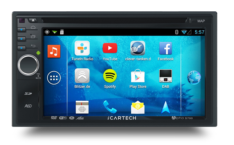

Подскажите, на Трафик 2011 года какую магнитолу на Андроиде поставить можно? Та, что на предыдущей странице, встанет? А то посмотрел на фото и понял, чту у меня панель немного другая.

Через переходную под 2-din, рамку.
На кой тебе тулить в машину "фирменный" китайский гомнофон?
Хочется "all-in-one": Навигатор, монитор для камеры заднего вида, музыку.
Больше всего желательно решить вопрос с задним ходом, т.к. нету даже парктроников сейчас.

Ты на мое решение обратил внимание!

miloserdov Ну так ,что скажешь дружище на мои вопросы повторю:
1 Всё ли меню на русском языке?
2.Куда притулил GPS антенну?
Спасибо за ответы!
Извините что не отвечал, ездил на гонки Ф1 в Сочи.
Меню все на русском, в видео это можно увидеть
GPS антенну приклеил на пяточке за магнитолой, в видео в конце то же это показал, просто размотал кабель и уложил в полости.
IGO поставил с торента и закачал карты, все летает, полностью на русском, с ним шла igo но на английском.
Вот думаю что можно к ней подключить парт троник, буду курить форумы.

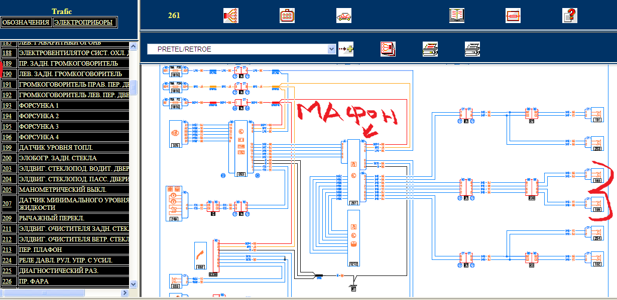

Ребята подскажите может кто-то заморачивался подключать 3-й и 4-й канал на зад, я отследил что вроде бы все к магнитоле подключается а дльше идет к синему разьему что под рулем. Дальше так и не понял идут они куда-то или нет. Если кто-то знает подскажите если естхема вообще будет шикарно или подскажиет нора контактов на этом разьеме, или может есть фото реалезованого проэкта. За ранее благодарен.
Ты сначала на голове найди. 3-й и 4-й канал, если речь о штатной.
Концы как правило заканчиваются на первом разьеме после магнитолы.
Концы протяни сам от головы под накладкой подушки/панелью приборов потом под правой/левой накладкой передней стойки не снимая саму накладку, а только резиновый уплотнитель двери, потом по правую/левую сторону карты потолка отодвинув уплотнитель дверей и дальше под потолком.

фот схема лови...
[attachmentid=117028]
