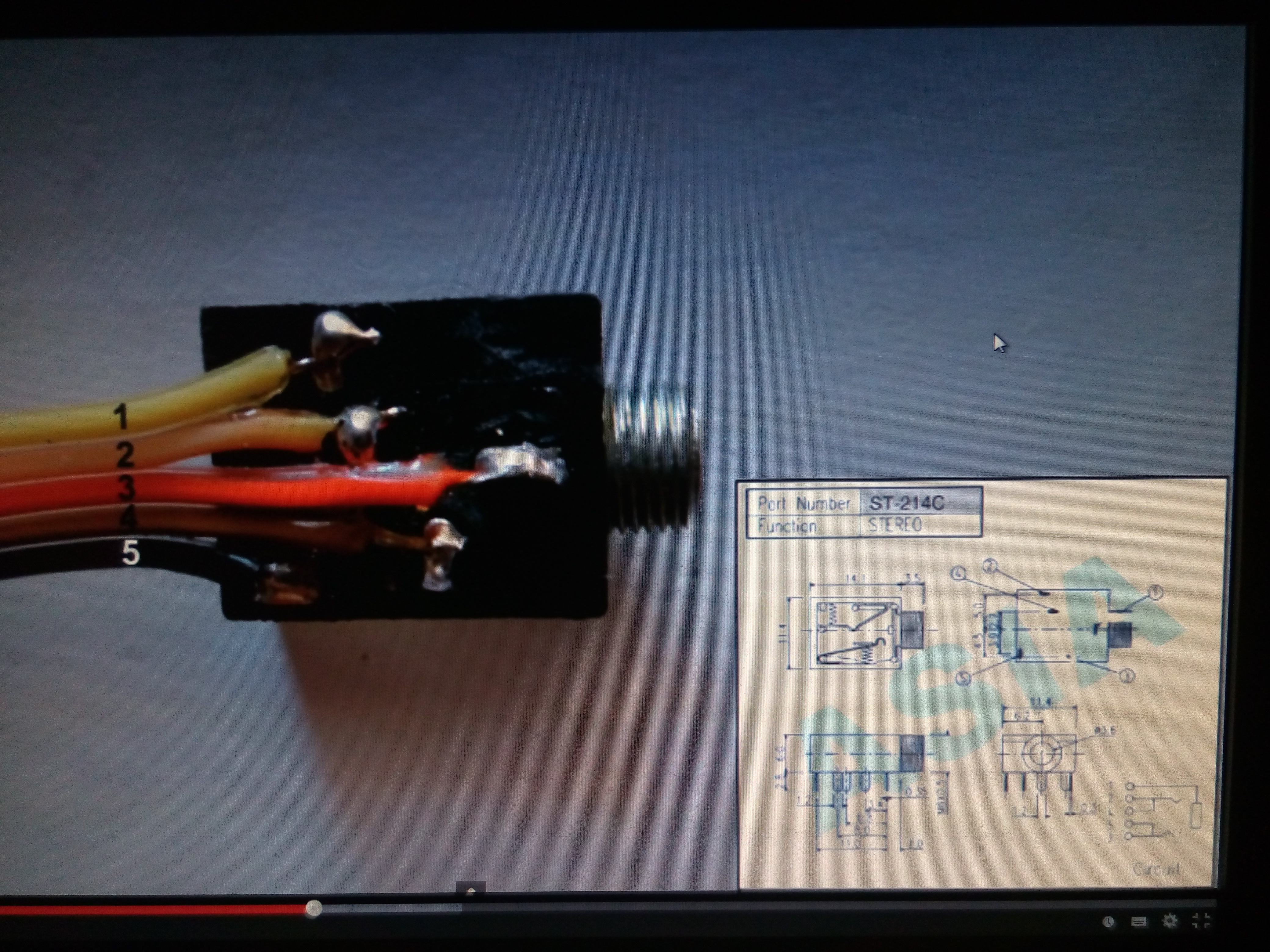

Добро времени суток.
Была проблема с регулятором громкости (CDR2005VDO), чтобы снять магнитолу согнул 2 куска сталистой проволоки. Вставлял в отверстия от выкрученных 4 винтиков. Вышла с трудом, подталкивал сзади (снимал экран с часами).
По видео разобрал и перепаял регулятор (2$ куплен на Жданах, Минск), подбирали по фото.
Заодно перепаял на AUX (гнездо 3,5мм.0,3$, провода 0,5$).
Сейчас вкл.-выкл. без проблем, только громкость + стала влево (для меня не критично). А AUX включается в режиме радио, когда вставляешь штекер!
P.S. Может кому понадобится...

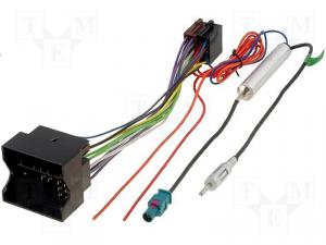

по установке. штатную рамку пришлось вынимать(с магнитолой в комплекте идет своя)
пластик пришлось подрезать на 2 мл с низу и сверху.
для установки нужны преходники!!!(основная проблема, просто вытащить из старой магнитолы и вставить в новую не получится))))
преходник с разъема опель на 2 дин и переходник на антену
вот такой: [attachmentid=126152]
стоит около 700р
и все (ну там установщик еще кинул плюс куда то в колодке)
