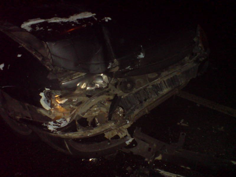

подушки не сработали, сволочи... ) но слава богу никто не пострадал. Скорость была не большая, удар не сильный, но я не понимаю, почему у меня такие серьёзные повреждения, у второй машины - пара царапин на том месте, где должен быть бампер
для наглядности прикрепляю фото с места аварии..... слабонервным не смотреть....
[attachmentid=25767]

Судя по фото: Бампер,капот,решетка радиатора,фары,крыло.Скорее всего 2 радиатора и 2 карлсона на замену.
По б\у это не дорого.Позвоните по разборкам и узнайте цену на эти конкретные запчасти.
А что реально подушки при таком ударе не сработали? Передняя панель пошла 100% но её вытянуть не проблема.Потом уже ставить все остальное.
Если хотите сэкономить время и деньги то сделайте качественные фото днем и раскидайте по сервисам с просьбой указать цену примерную на ремонт (вытягивание преедней части).

ниче серьезного- чинить надо
решётка радиатора просто загнулась внутрь, но вроде целая, она у меня железная а не пластик...
что такое карлсон я не знаю.. )))

Да тут ремонтировать нечего! Все делается за неделю, если аккуратно.
Крыло 2500
капот 6000
бампер 6000
радиатор 2500
вентилятор 1500
Это цены по разборке euroauto в питере. Она у нас самая дорогая. Найти можно дешевле процентов на 30.
По работам тут около 500 бакинских. Нет смысла так переживать. Бери и делай.
