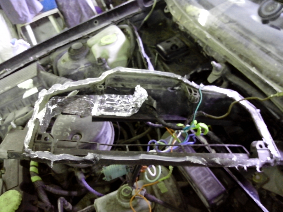

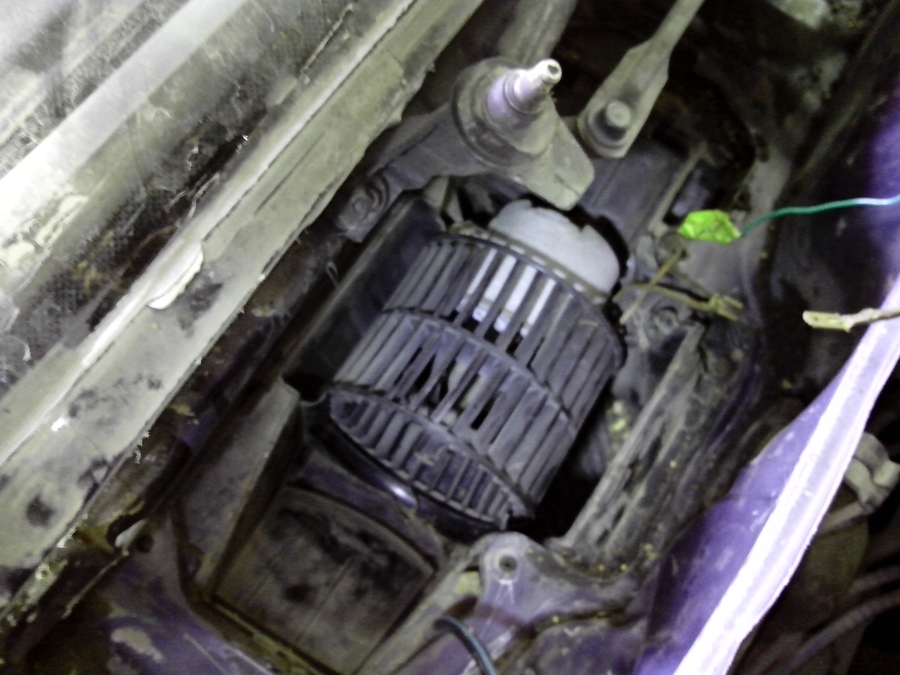

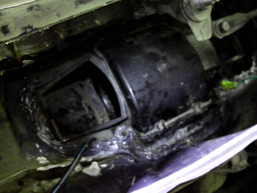

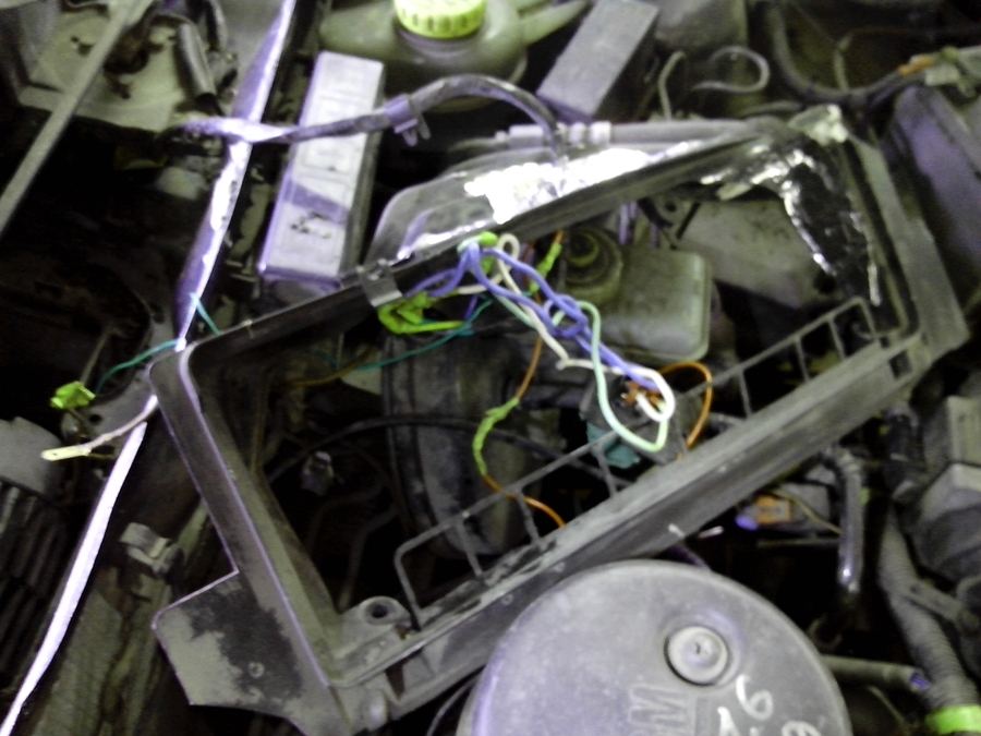

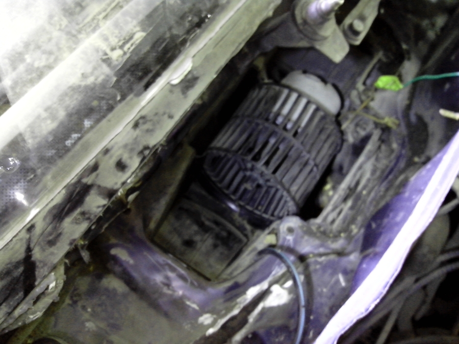

сегодня наконец добрался до своей фрау.решил промазать методом крашера.снял когда все нахлобучки(водослив.дворники и прочую приблуду)вот передомной печка я охренел скока тама грязи жесть .снял кожух моторчик,очистил радиатор печки от листвы пылесосом (рукой хрен залезешь).промазал герметиком с обеих сторон ,предварительно обезжирив уайт-спиритом,собрал в обратном порядке.(вонища уксусом пипец.правда в салоне не воняет ,слава святым)результат на лицо печка греет сильнее .насчет запотевания подождем до осадков .до этого без тряпки никуда причем запотевало тока переднее и заднее стекло боковые задние тока .потому как открывал окошко малость .
Заодно разобрался со шланчиком который их печки торчало .оказывается прежний хозяин перемудрил .этот шланг заглушил а в приблуду слева воткнул шланг омывайки задней двери ,и рециркуляция заработала . ar.gif loveopel.gif
дико извеняюсь камера хреновая
