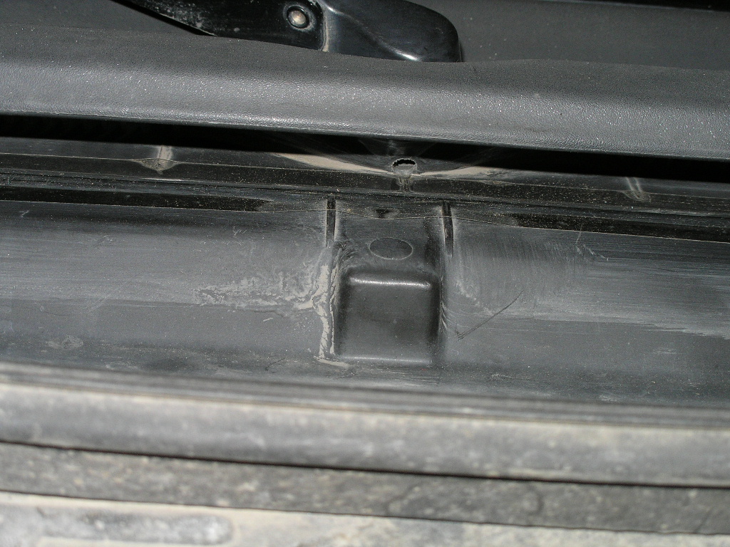

Отправлено 13 Май 2010 - 21:34
В общем, скотч оправдывается. Времени "оскотчевывание" берет немного, а пользы "целый вагон"

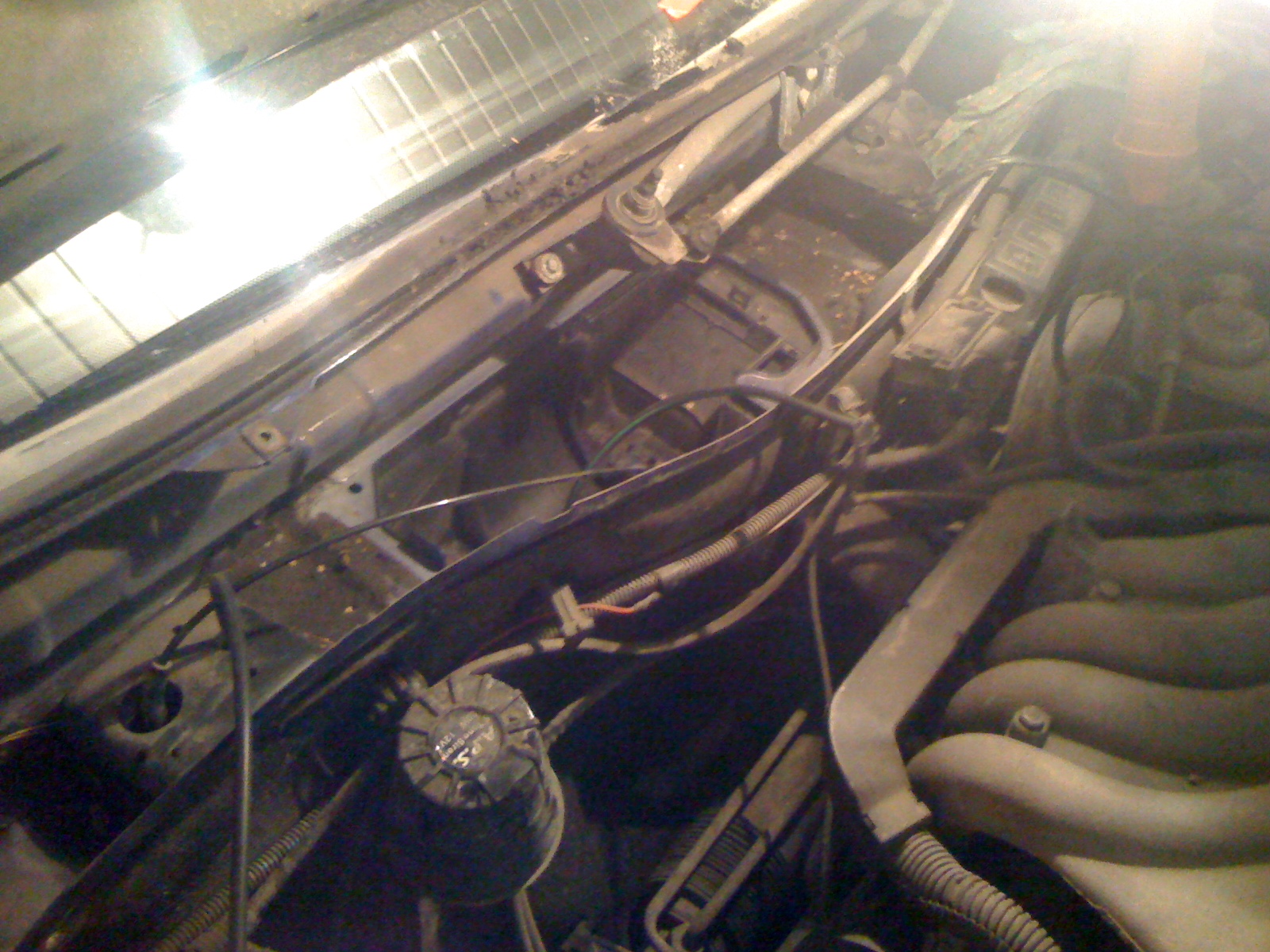

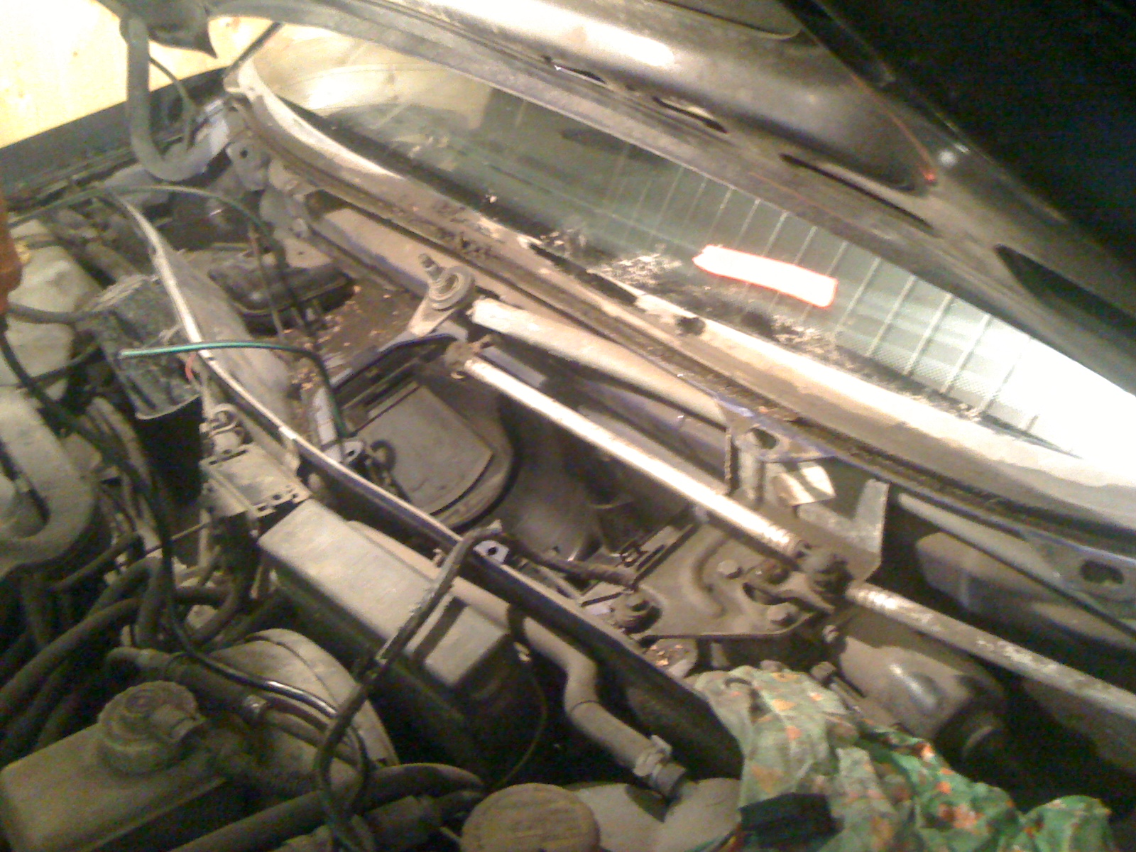

Отправлено 30 Август 2010 - 08:39
На выходных копался, если правильно понял по теме заливал герметиком примыкание пластиковой коробки к металлу (на фото), кстати там увидел салонный фильтр (кто знает как его менять?) и кстати что за коробочка справа по ходу движения (на фото слева)?

Отправлено 30 Август 2010 - 10:15
Салонный фильтр меняется элементарно. Отстегиваются пластиковые крепления и вытаскивается фильтр. Потом в обратном порядке. У вас кондей есть?

Отправлено 30 Август 2010 - 11:09
Да я не про тот фильтр, этот снимал при разборке, если заглянуть в "дырку" где установлен мотор печки там жесткий и большой фильтр. Машина с кондеем, правда как привезли машину в Россию, лет 6 назад он уже не работал =)
