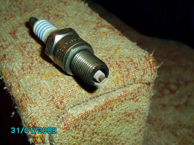

Ну что, купил свечи Bosch WR8DC4 как ты и сказал, поменял, разница почувствовал, на педаль газа реагирует в момент и без тупняка посмотрим как дальше. это фото старых, какие предположения(выводы)??
Помоему центральный электрод сильно подгорел, соответственно зазор большой...
Сухой нагар на юбке свечи говорит об обогащенной смеси, как вариант забит воздушный фильтр либо шалит ЛЗ(но это только предположения)
Перекаленный центральный электрод - это действительно зазор великоват.
Очень много экспериментировал со свечами и зазорами на C20NE и оптимальным вариантом оказались BOSCH WR8DC4 с выставленным вручную по сверлу зазором 0,9мм ,какой идёт с завода уж и не помню.
Промерь на старой свече какой стоит?!

почему я и поднял эту тему: мне кажется форсунки льют, ат того и нагар(богатая смесь). это возможно??? поначалу когда купил ее, свечи полностью чернели(и электрод) покавырялся, нашел, что один из нескольких проводов (в районе фишки) к ЛЗ был просто оторван "грамотно". подсоединил его обратно, покатался и вот вам таков результат! когда померяю сообщу. ну а вообщем: покатался 2 дня, провалы почти исчезли, работает ровнее, и не дергается (пока smile.gif ) на 1100-1200. ar.gif
