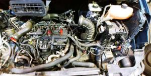

#149 Bilogirja
Bilogirja
  • Cообщений: 1 642
Отправлено 22 Ноябрь 2020 - 17:23
Не знаю как добраться до верней , в певую очередь которыя справа шпильки.
Как понимаю, что не не обойдусь, без слива тосола и снятия всех шлангов.
Коробка Виваро 2,5 145 лошадей
