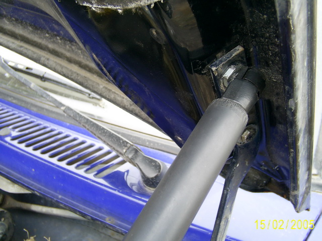

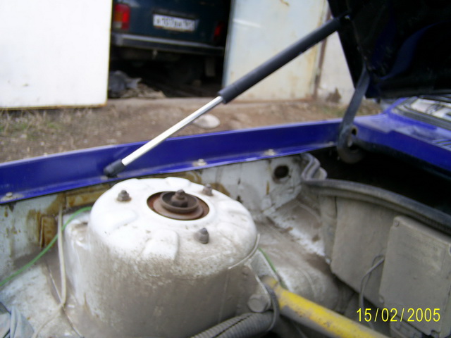

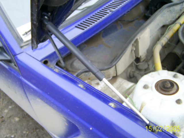

драсьте! закрывалка капота (обещал, выкладываю)
1. Стойки те же что и в багажнике (ВАЗ 2108)
2. Особенно рассказывать не чего, из фоток все понятно.
[attachmentid=29348] [attachmentid=29349] [attachmentid=29350]
единственное на что надо обратить внимание: при перерезании резьбы на 8 мм в капоте, будьте аккуратны, площадка с резьбами внутри закреплена очень сопливо, при черезмерном давлении на метчик может сорваться и упасть в полость жесткости (у меня так и было).
Кстати, у кого есть доступ к токарному станку, можно переточить само крепление стойки (меня например засмущал диаметр в 6 мм и поэтому я решил что проще переделать капот)
Сразу предупреждаю одна стойка перекашивает капот в закрытом состоянии.
При "разбитых" петлях помучаетесь с регулировкой.
rolleyes.gif немецких аналогов нет(я не видел),поэтому и спорить не очем особенно. az.gif

#53 mazafaka007

#55 Wagon
Wagon
  • Cообщений: 828
  • Город:Челябинск
Отправлено 13 Март 2009 - 19:40
Шыкаааарно. И покрасил красивым цветом.
#56 Uncle Vania
Uncle Vania
  • Cообщений: 213
  • Город:ТАГАНРОГ
  • Интересы:автоспорт драг
  • Автомобиль: Opel ascona.
Отправлено 13 Март 2009 - 19:52
всмысле?что покрасил?

#58 Wagon
Wagon
  • Cообщений: 828
  • Город:Челябинск
Отправлено 13 Март 2009 - 20:03
Кузов.
Стойку классно сделал, и стакан у тебя уж больно ладный.

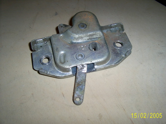

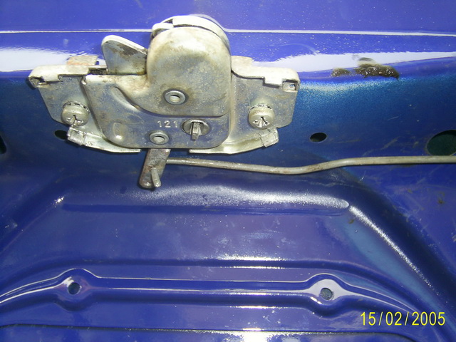

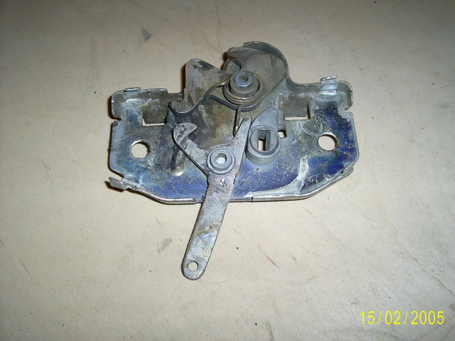

кстати вот еще ктото спрашивал за замок на багажнике...
сначала "уродуем" замок.
[attachmentid=29357] [attachmentid=29358]
потом собачим все вот так...
[attachmentid=29359] [attachmentid=29360]
ну и в результате, вот так...
[attachmentid=29361]
если,что не понятно,спрашивайте,расскажу.

#60 GoFrenDiy
GoFrenDiy
  • Cообщений: 2 566
  • Город:Таганрог
Отправлено 13 Март 2009 - 23:50
Uncle Vania, О! А чего-то я необратил внимания на твое крепление под капотом! Смотрю, что все неплохо распирается по штатным отверстиям! Дежит хорошо? Палку подставляешь на всякий случай? Надо будет незабыть при встрече все воочию у тебя пощупать!
