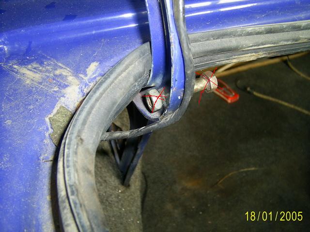

Отправлено 06 Апрель 2009 - 19:45
Вчера поставил стойки на капот и на багажник.
На капот от ВАЗ 2108, на багажник от Нивы.
Багажник зделал немножко проще чем на рисунках.
Я не приваривал и не прикручивал етот болт,[attachmentid=30960] а просто сразу вставил туда крепление стойки, да она стоит немножко под углом, но ето не мешает работе
#70 rhs
rhs
  • Cообщений: 5 802
  • Город:СПб, Купчино
Отправлено 06 Апрель 2009 - 22:38
mazafaka007, с другой стороны чтоли?? Чет нв фото коко болт видно))
