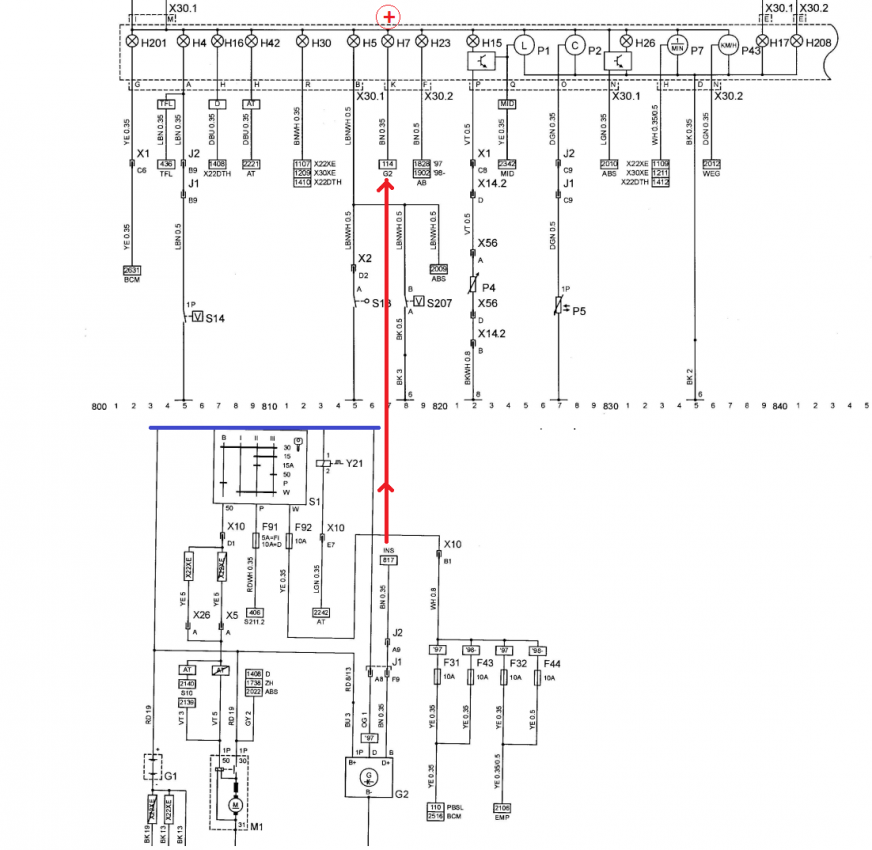

Подскажите как подключить генератор для проверки на табуретке/стенде.
По схеме на генераторе находится разъем с двумя проводами толстым красным, я так понимаю это +12 возбуждение.
и темносерый/черный - тонкий - это как  я понимаю индикация заряда аккумулятора, которая идет на информационное табло.
ПО схеме это следующая комбинация F9( разъема J1) - А9 (разъема J2) и далее отсылка на INS 817
Просмотрел всю схему ни как не могу найти куда приходит этот  INS 817  Это просто лампочка индикатора которая вешается на плюс или минус?
В томже нете нашел что (для какого-то другого опеля) эта лампочка вешается на плюс через резистор и  шунтируется резистором - т.е. независимо от того что перегорела лампочка или нет на этом контакте должен появиться плюс ?
п.с. пытаюсь подкрепить кусочек схемы от Опель Синтра
Собственно вопрос, куда этот INS 817 ведет и как важен он для проверки генератора вне автомобиля?
Заранее большое спасибо

Лампочка показывает только наличие или отсутствия зарядки АКБ
