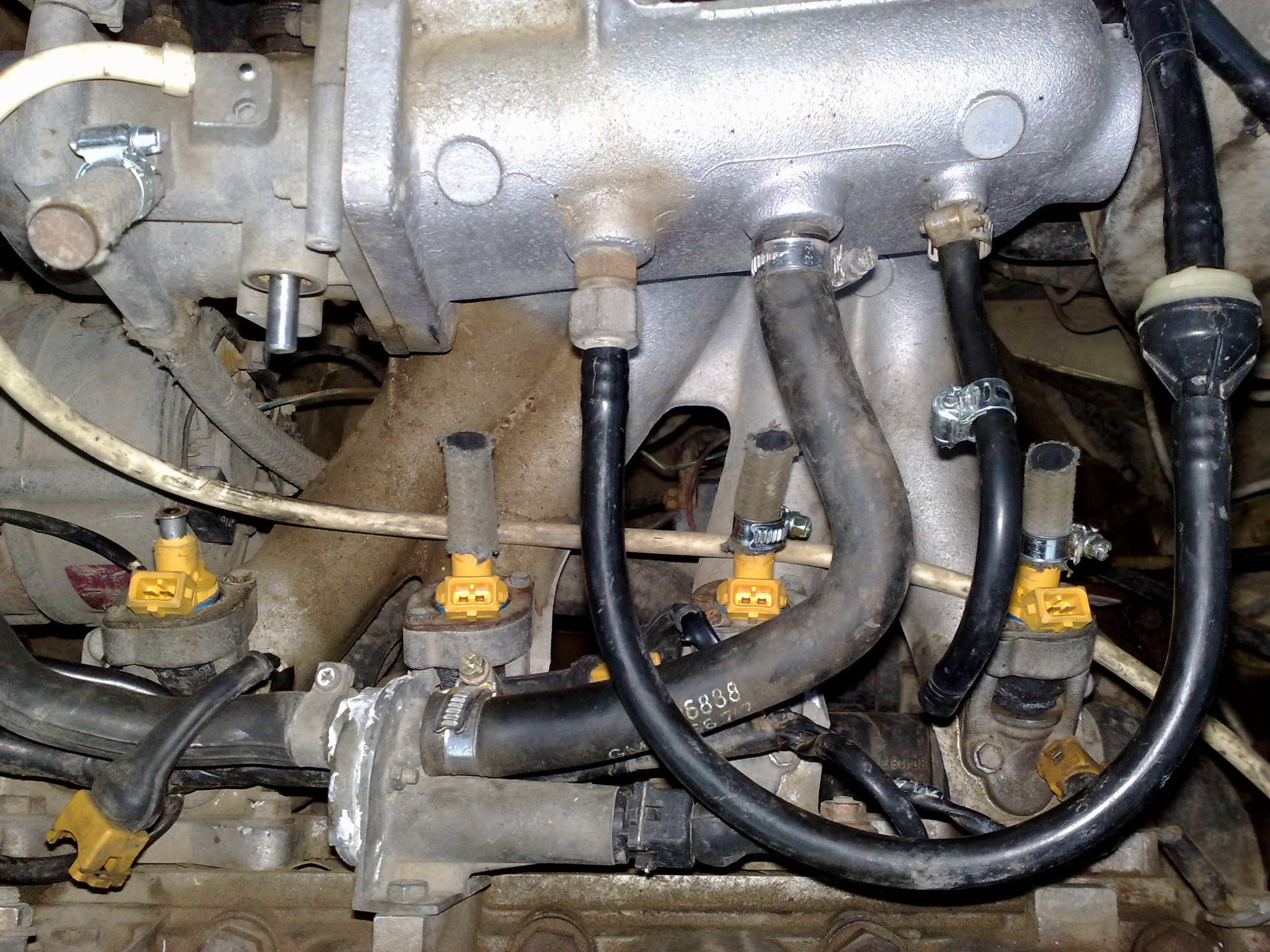

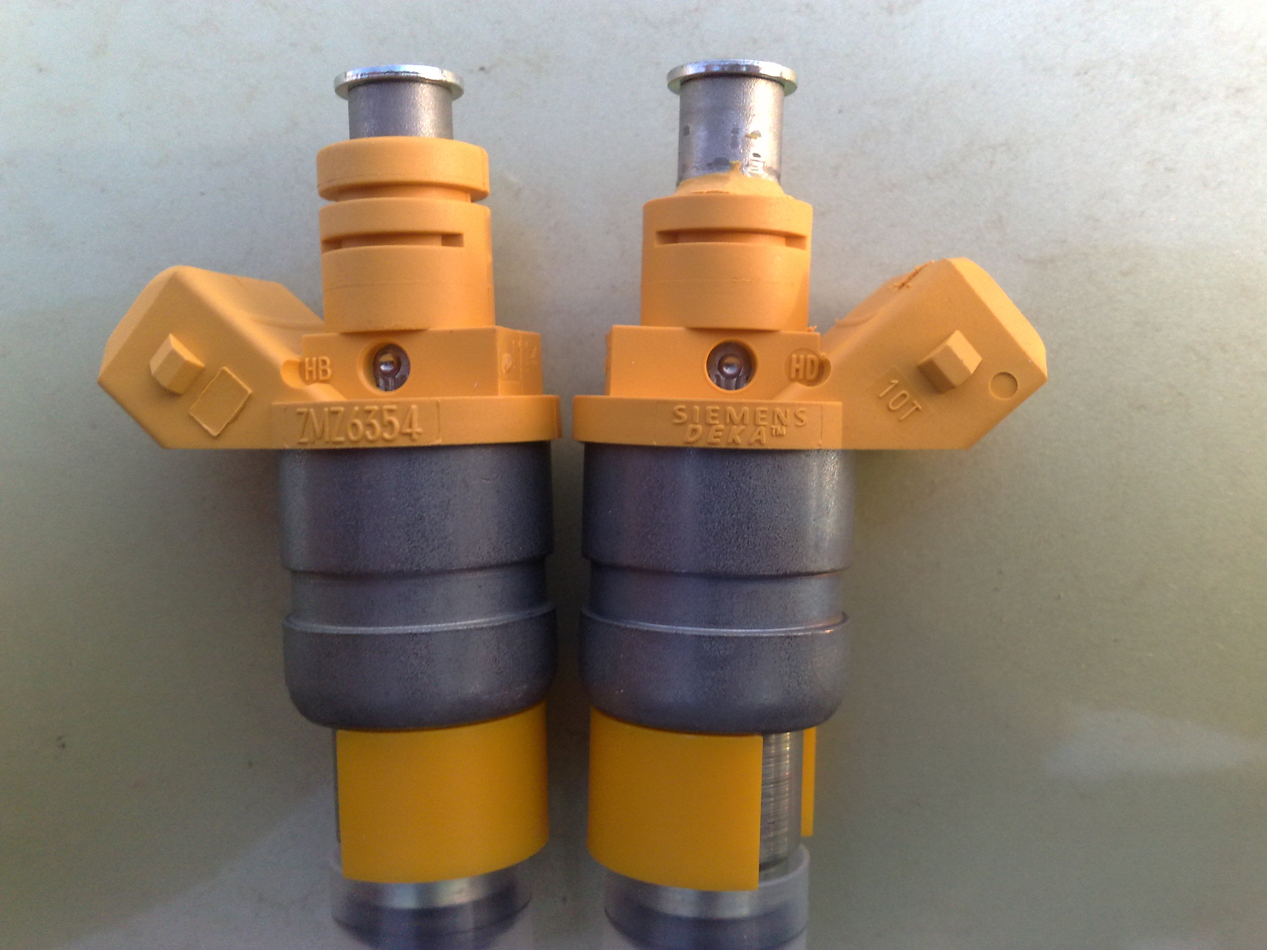

Был установлен мотор 18E. Родные форсунки оказались полумертвыми. Купить оригинал просто не реально 3600 р. в экзисте. Поискал, почитал! Ставял люди от волги Siemens Deca. Узнал цену за эти форсунки (2000 р. за комплект) решил рискнуть. Но вот особенность, бензин к родным форсункам через шлангочку поступает! Короче говоря вот чего я намудрил. Вот! Может кому пригодится! Да! Люди не надо горланить о том что зачем ставить русское гавно, и что тогда лучше ездить на тазу! и т.д Вобщем снимаем резиночку, акуратно спиливаем,полотном от ножевки по металу, край желтенькой пластмассы. И откусываем алюминиевое колечко. Вот. Шланг отлично держится на том что осталось торчать! Итог после 5000 тыщ. км. Жрать стала меньше, ехать стала быстрее.
#13 nemeckiy
nemeckiy
  • Cообщений: 2 012
  • Город:Сумы
Отправлено 24 Январь 2011 - 22:44
motorgas, Надо бы боло старую форсу рядышком зафотать, для полной картинки. А так пойдёт конечно!

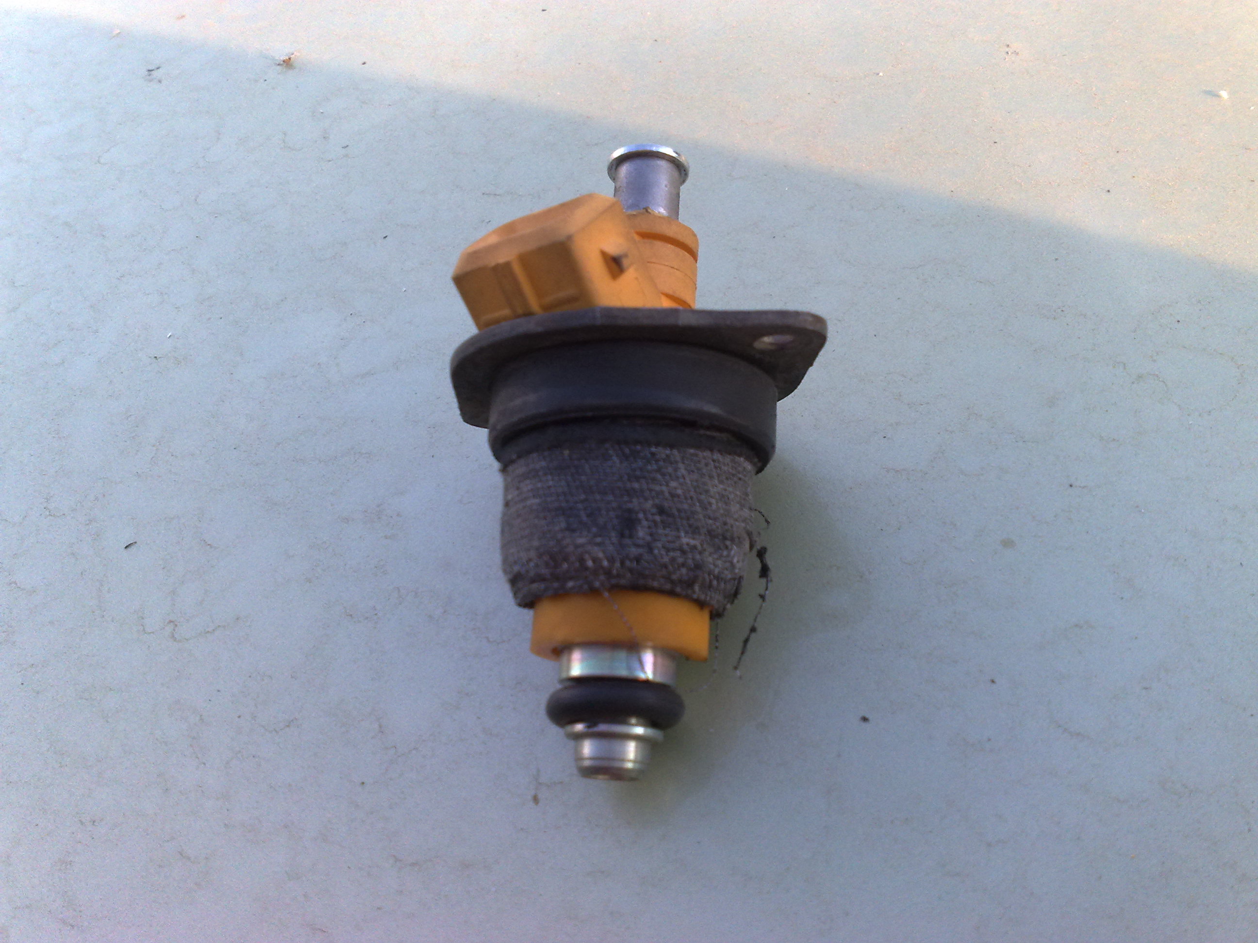

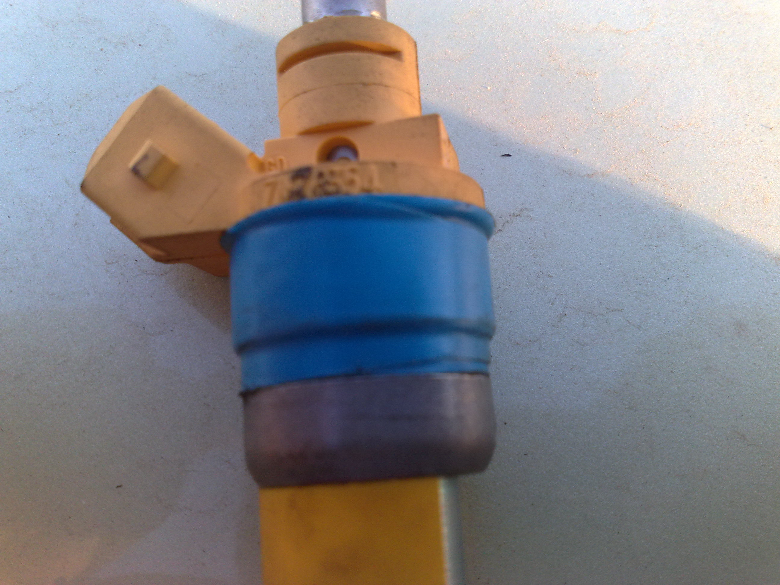

ну вобщем то я также сточил на форсах часть пластика,тока металл кольцо не трогал.
[attachmentid=66033]
ну чтоб закрепить пластину крепления с резиновым кольцом не придумал ничего лучше,как подмотать изоленты
[attachmentid=66034]
и чтоб ето дело лучше закрепить-намотал еще изоленты ниже
[attachmentid=66035]
нижние резиновые колечки надать заменить на родные опелевские,сименсовские мелковаты.
вобщем такой вот бред.думал мож кто придумал способ крепления попрактичней и поделится опытом...
