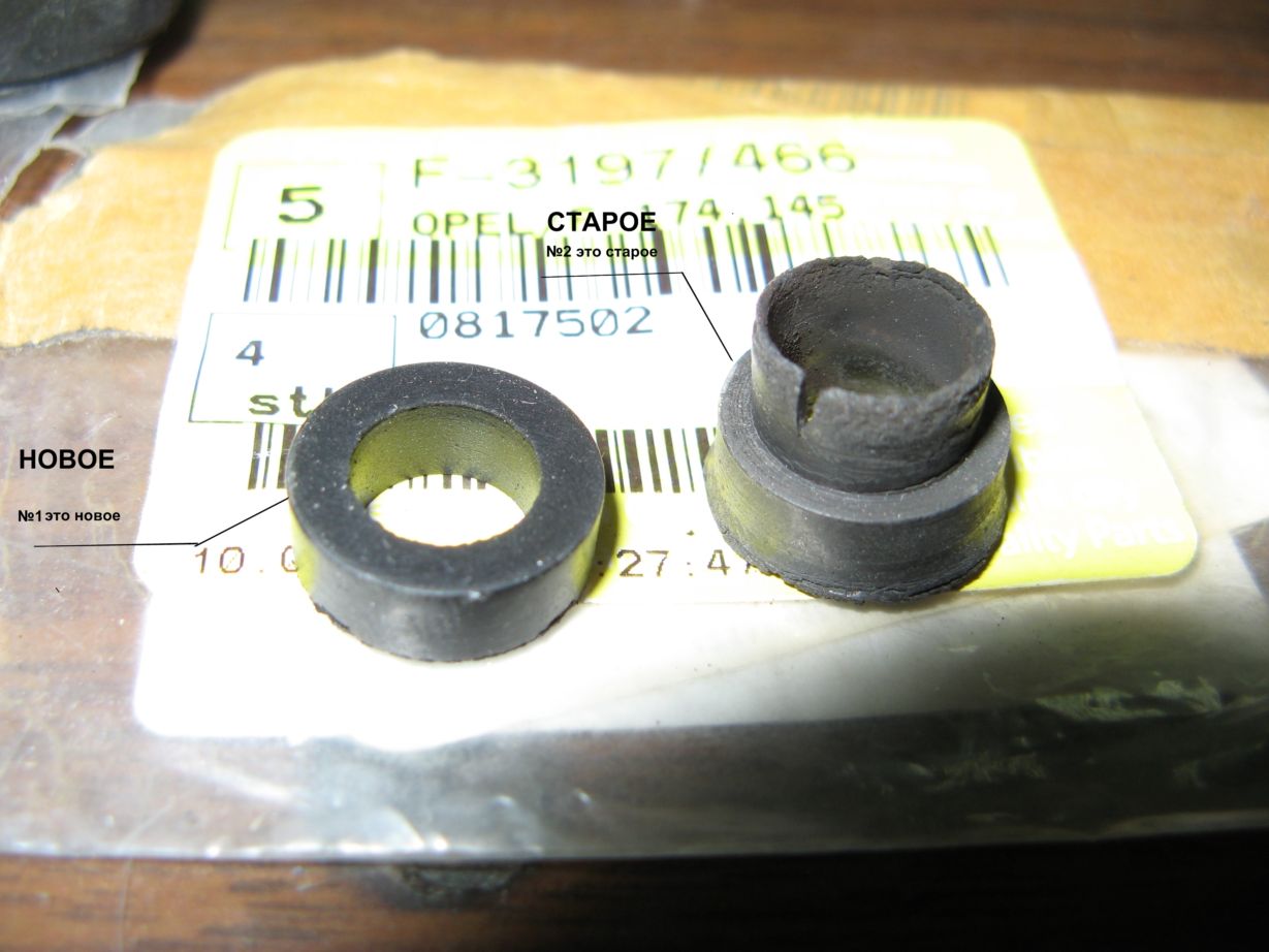

Цитата(Evgen132 @ 25.1.2011, 15:58) Просмотр сообщения
Разъемы питания подходят как родные.
А в остольном- колечки на твоем фоте родные??? Прост када я снимал старые форсунки там стояли кругленькие как сименсовские,ток крупнее.Не удивлюсь,если те что стояли у меня колхоз,а я принял их за оригинал al.gif хотя впринципе думаю разницы нет,лишбы подходили плотно и масло\бензо стойкие были
вот те что с бортиком старые, точно такие я снимал с другого коллектора один в один. но они настолько дубовые были что пришлось выколупывать их!!!
А почему ты их подмотал изолентой?????

СТОП-СТОП. Мы про какие резинки то говорим? я собсна про те которые на кончике форсунки для уплотнения и отсутствия подсосов... если про те колечки которые ставятся сверху и служат упором прижимной пластины,то подматывал под них изоленту(синяя),т.к. они великоваты внутренним отверстием для "сименс"(т.е.форсунки сименс тоньше(да и ниже) чем родные) а ниже подматывал изоленту (черную)для того чтоб перестраховаться и то самое резиновое кольцо не соскочило при монтаже форсунки када сверху давит прижимная плостина.
ДА!!! мы про нижние!!! правильно!!!

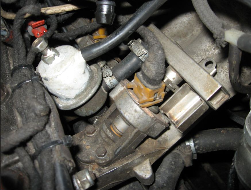

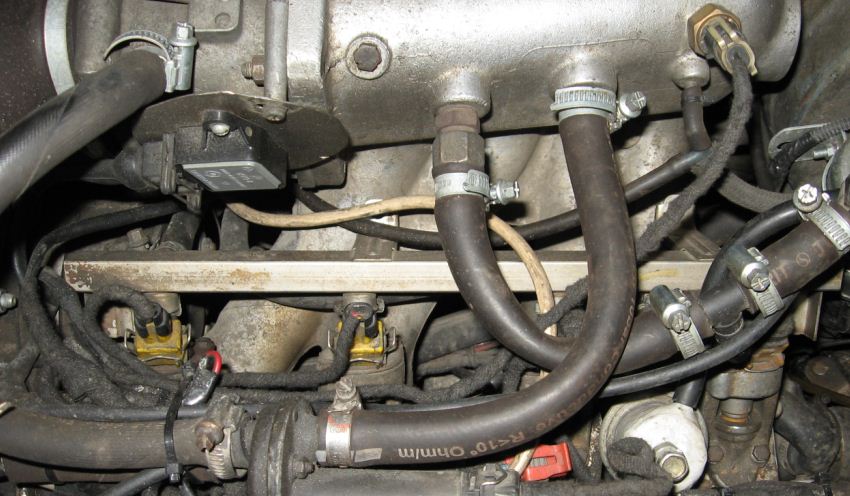

я когда у себя менял в коллекторе от 18Е форсунки на более производительные, то сделал так:сами форсунки бош, купил рампу от с20ne со скобами, с кончиков форсунок снял пластиковые распылители и надел туда два резиновых колечка(колечки стандарт для форсунок), далее на корпус форсунки одел большое резиновое кольцо, поставил форсунку в стакан и прижал ее сверху родной пластиной. тож самое проделал с остальными форсунками. далее на форсунки одел рампу и закрепил ее на форсунках скобами(на рампе правда пришлось спилить два нижних крепежных уха). если надо фото рампы в сборе выложу чутка попозжа...

Цитата(ascon @ 26.1.2011, 19:58) Просмотр сообщения
интересный вариант с креплением получается... жаль только что форсунки коцаются..
вот фотки
