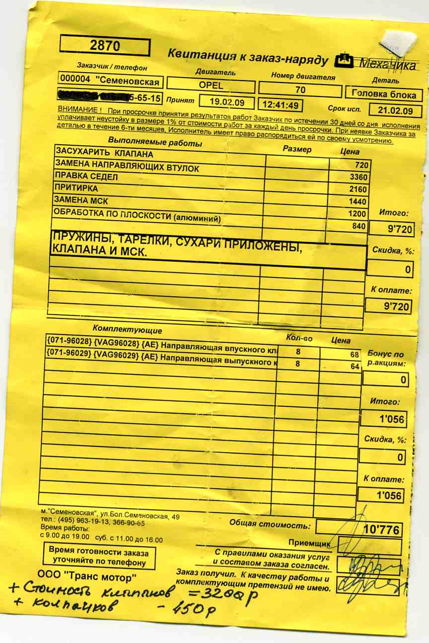

Ну вот,всё как всегда.А просил же не наезжать.Я не гонщик.Разгон одинаковый.Спорить просто надоело давно.Да и оставаться в рамках приличия вовремя спора досаточно трудно.Особенно когда народ начинает очевидное невероятным называть.От восьмиклапанника в 16 клапанном остались одни воспоминания.Мотор ДЕРЬМО
В ремонте уже давно не копеечный.Вот ценник например на ремонт головки.Ещё туда мойку забыл добавит,230р.Головка на вЭшки стоит восемь тысячь.в идеале.В сборе.По две одновременно не ломается.А если и ломается.то две на вышки всего на штуку дороже чем одна на этот.Мотор испорчен экологическими нормами.Одни балансиры коленвала чего стоят.Ставятся при ремонте через прокладки стальные.Ими же выбирается зазор .Прокладок штук десять разного размера.Надо выбрать одну.Потом попробуйте её в продаже найти.А ошибётесь-получите дизель по звуку.Она едет,никто не спорит.Но если есть лучьше,зачем покупать хуже?При оджинаковой цене.
