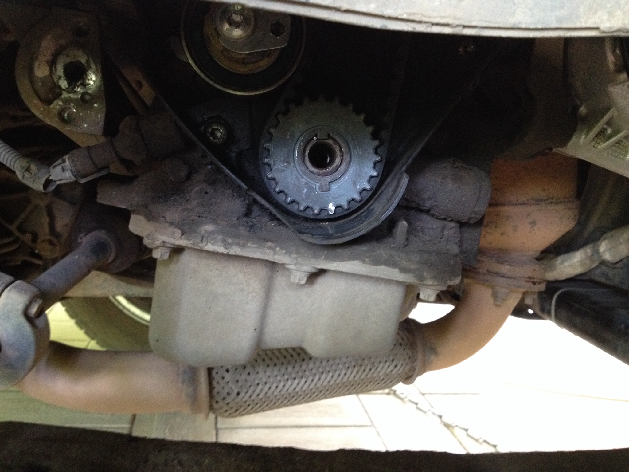

Кто шарит гляньте на метки, а то мне все время кажется что что то не так! После замены колец поршневых менял грм расходники и как назло поставил с новыми роликами старый ремень, перед поездкой на юг все же решил не рисковать и поставить новый оригинальный ремень от езды по серпантину и стояния в пробке в на серпантине в горку было ощущение что машина не тянит приходилось играть сцеплением поджигая его, после приезда домой решил проверить метки и был удивлён метки шестерни кВ при установленных метках распредвалов не доходила до метки на кожухе одна фотка сфоткана по вертикали
! У всех также при трогании на первой и нажатии на газ идёт как бы захлеб и потом набор? Чтобы шлифануть нужно чуть раскрутить до 2500 оборотов!
Блин пригляделся к фотке и увидел что ремень от выпускного распредвала ослабнут. Так что если бы натянуть то будет все ок!

Mihail34, может и не до 2500, но в любом случае при старте - двигатель требует "раскрутки".
А так - с метками всё OK!

Ну да пол зуба эт фигня,ехал наверно с кондеем и груженый,само собой надо поддать оборотов!
