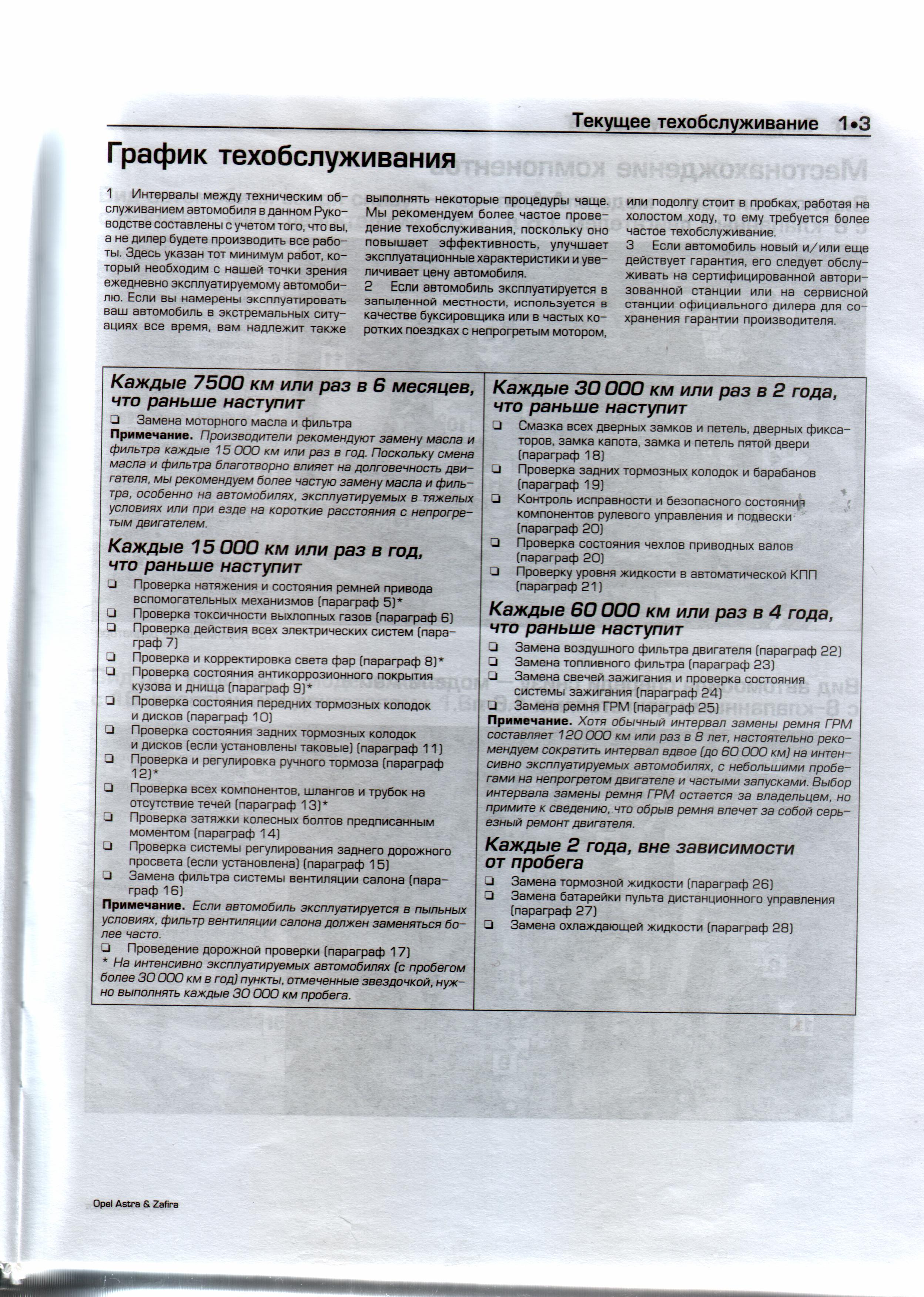

вот тебе специально обоснование ,чуваки английские книжку писали,у них как у вас погодка.
Сообщение отредактировал Slavik67: 06 Апрель 2009 - 06:11

Slavik67,
слушай, респект тебе за эту справочку, но не в укор тебе хочу сказать:
1. моя эксплуатация ни под один пункт тяжелых условий не попадает, так что замена через 10т. как и раньше.
2. ремня у нас нет, так что не для наших Z22SE.
3. странно, что замена свечей через 60т.км, первый раз это слышу...
4. смазка всех резинок и замков надо производить сезонно, а не через 30т.км или 2раза в год...
Просто есть пункты с которыми я согласен(80%), а есть бредовые...

по поводу масла там всё просто,хочешь дольше ездить-меняй чаще,те кто книжку писал только рекомендуют.
2.книжка для всех Астр
3.Champion OE029/R04 DOUBLE PLATINUM (Cardboard box 4x) Замена по километрам: 60,000
Замена по милям: 40,000 -у меня штатные стоят такого же типа АС 41-954,сейчас пробег 60000 пока менять не собираюсь,электродики платиновые пока на месте.Вот про такие свечки наверно авторы и пишут.
