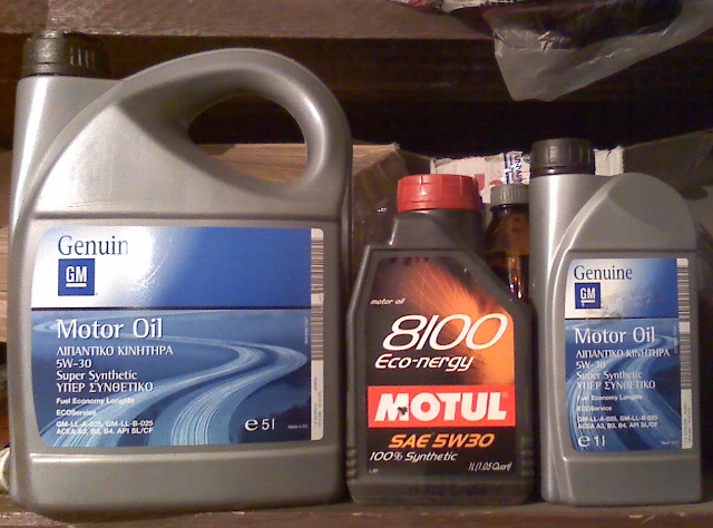

Вот что характерно, моё моторное масло всегда темное уже через 1000км. пробега [attachmentid=45753]. Задавал как то этот вопрос, написали, что так и должно быть, а у SHELL об этом и на этикетке написано. Значит, что масло "работает" со своими присадками (меняю раз в год весной).

Имеется ввиду если капнуть на белый лист бумаги. Если взять новое масло и залить в пластиковую бутылку то цвет у него будет почти черный. А то что масло темнеет- так естественный процесс.
