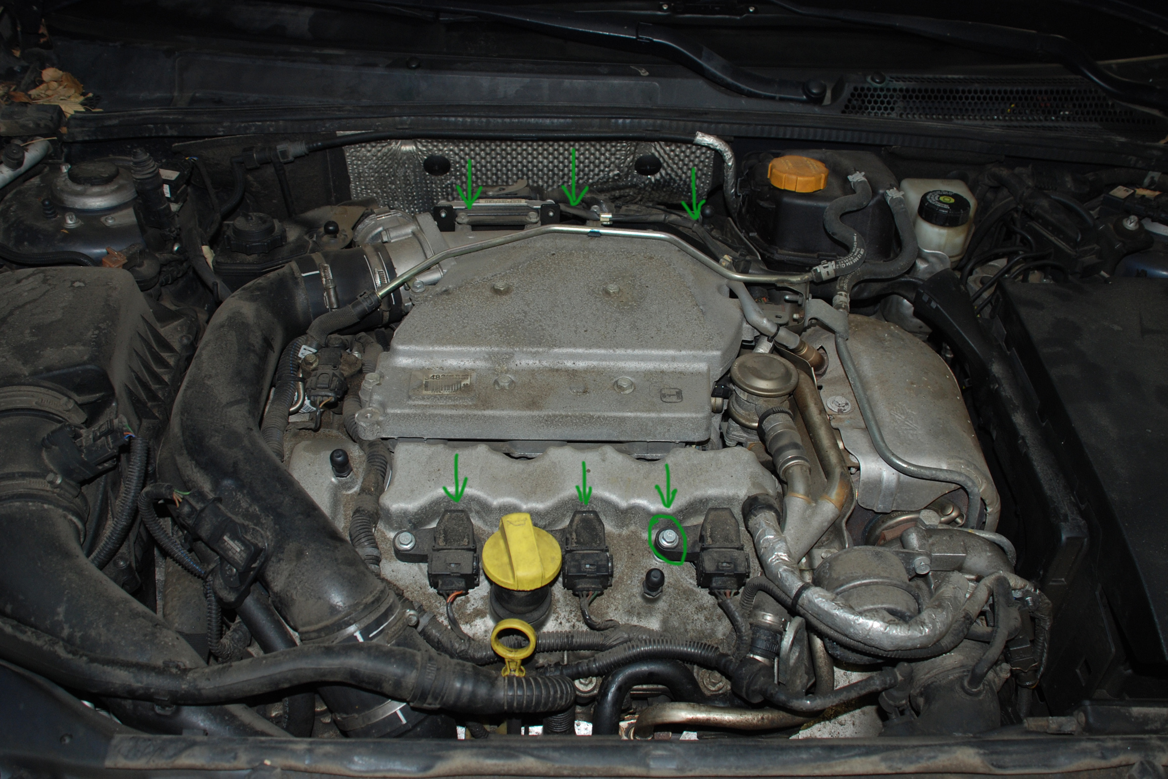

Вечером 9го марта я прибыл в гараж на ВАЗе, отправил жену по магазинам и открыл капот. Быстро нашлись только три свечи (ближние, помеченные стрелками), другие три (дальние) расположены под всяческими проводами и прочей лабудой.
[attachmentid=29316]

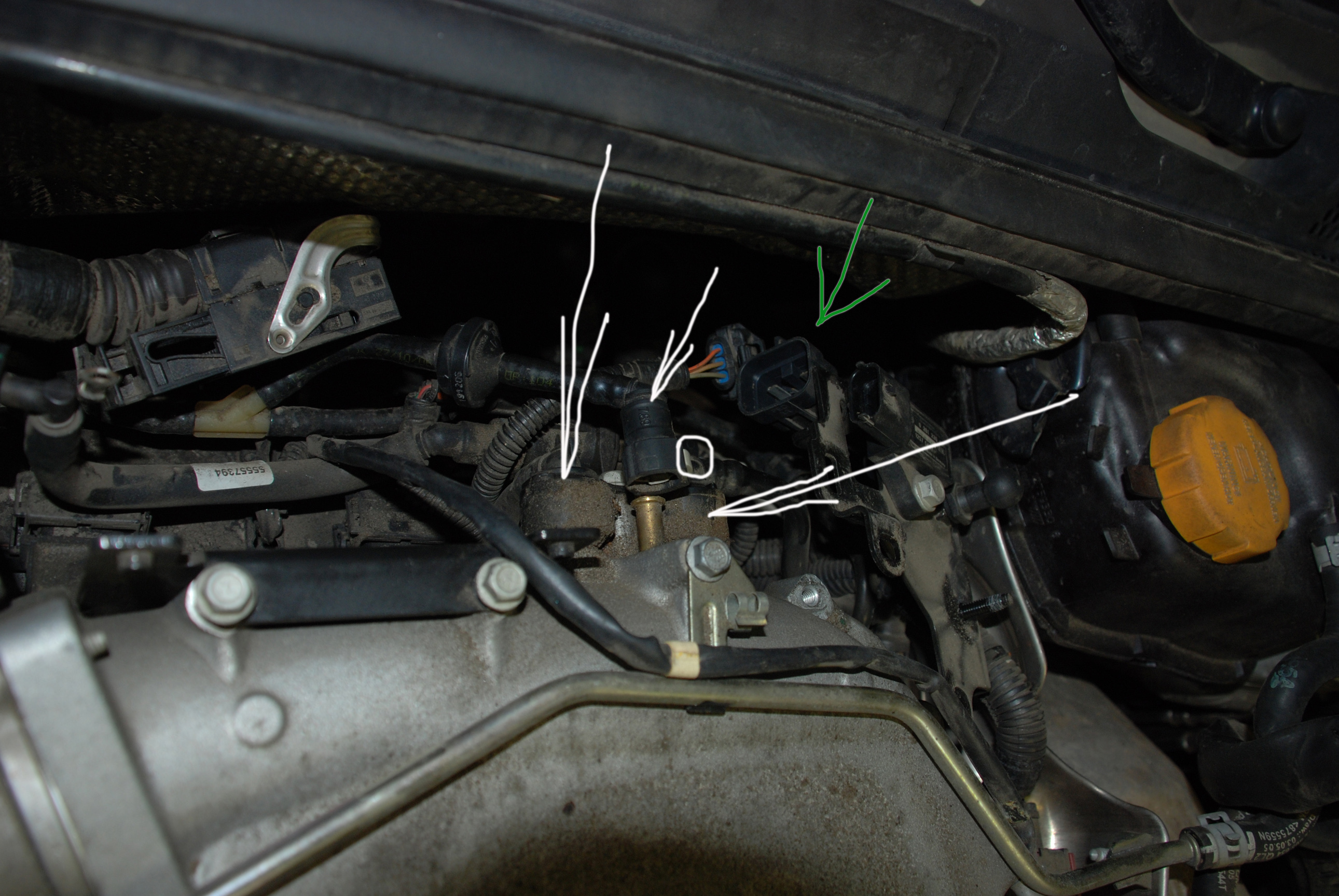

Пришлось поразмышлять над тем, как их вытаскивать, ибо длина проводки не позволяет вынуть индивидуальные катушки. Размышления привели к тому, что сначала в направлении желтой стрелки следует чуть толкнуть "замок" воторый, обозначенный белой стрелкой и взят в белые полукруги, выдвинется в сторону. Далее между замком и телом клеммы вставляем (сбоку будет куда вставить) отвертку и аккуратно двигаем замок по направлению, указанному красными стрелками, одновременно помогаем пальцами сниматься клемме с катушки (зеленое направление).
Непосредственно у маслозаливной горловины придется заранее открутить ключом на 10 болт крепления катушки (красный кружок). Чтобы полностью выдвинуть замочек, катушку чуть повернем против часовой стрелки.
[attachmentid=29320]
Замок и клемму в выдвинутом положении показал тут. Замок взят в прямоугольник.
[attachmentid=29322]
Вынув индивидуальные катушки, посмотрим на них - они красивые и ЧИСТЫЕ!!!
[attachmentid=29324]

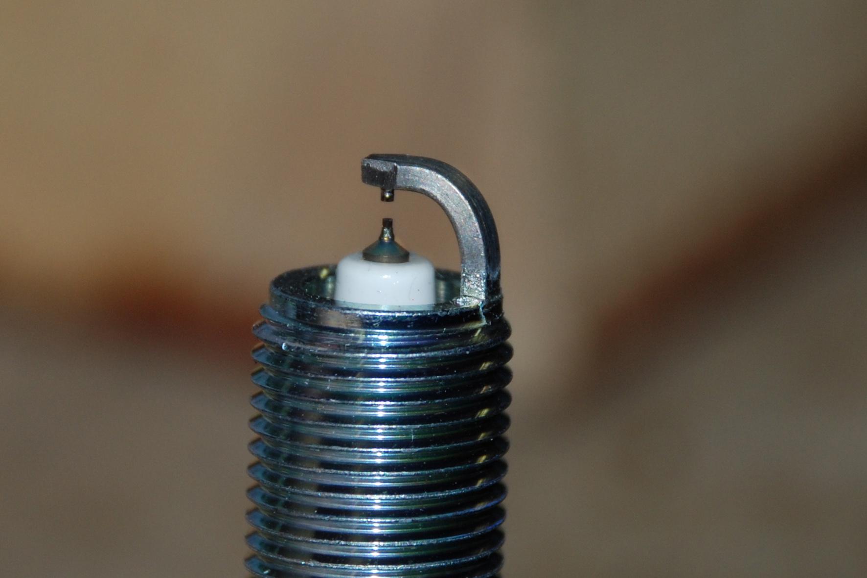

А вот для сравнения старая и новая свечи, на старой почти полностью изничтожен верхний электрод:
[attachmentid=29326][attachmentid=29327]

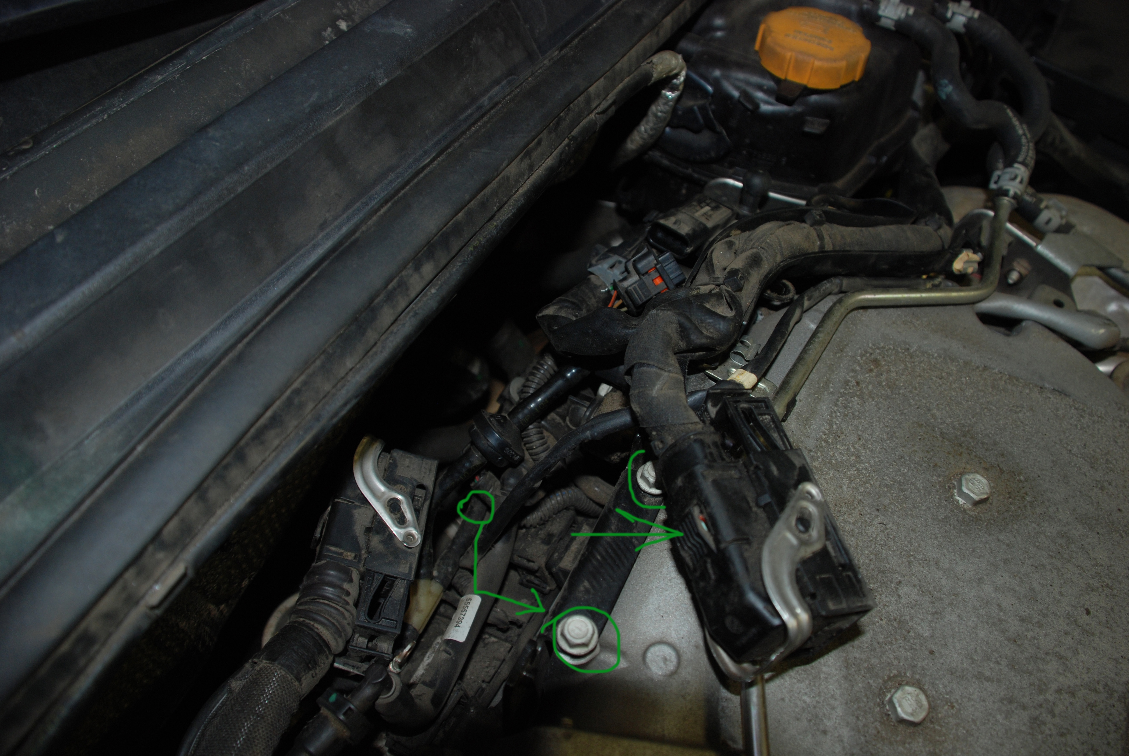

В дальней части мотора (ох и неудобно там ковыряться) обнаруживаем некую фигулину (длинная стрелка), к которой прикреплены 2 большущие клеммы (показаны короткими стрелками).
Верхняя снимается проще, поскольку для снятия нижней придется отключить еще какую-то клемму (не видать на фото). Снимаются они методом поворота металлического ободочка, который фиксируется пластиковой защелкой сверху клемы - на нее достаточно лишь нажать. Далее с фигулины скручиваем болтик на 5, которым крепится черный провод.
После снятия клемм, снимаем фигулину. Вообще, операция замены свечей потребует снять не только фигулину, но и штуковину - черную пластину, на которой она крепится.
Черная пластина крепится тремя болтами - два сверху и один снизу посередине (горизонтально). Если сумеете нащупать его - отвернете маленькой головкой на 10, если нет - придется снять сначала фигулину, а потом штуковину. Причем нижний болт штуковины достаточно слегка отвернуть и через паз она выйдет вверх при отвернутых верхних болтах.
ВНИМАНИЕ! не перепутайте положение фигулины при обратной установке, иначе будете разбирать все заново!!!
[attachmentid=29329]
Вот зеленой стрелкой показана защелка клеммы, а кружочками - болты крепления штуковины. кружочек со стрелочкой показывает примерное место положения нижнего болта.
[attachmentid=29332]

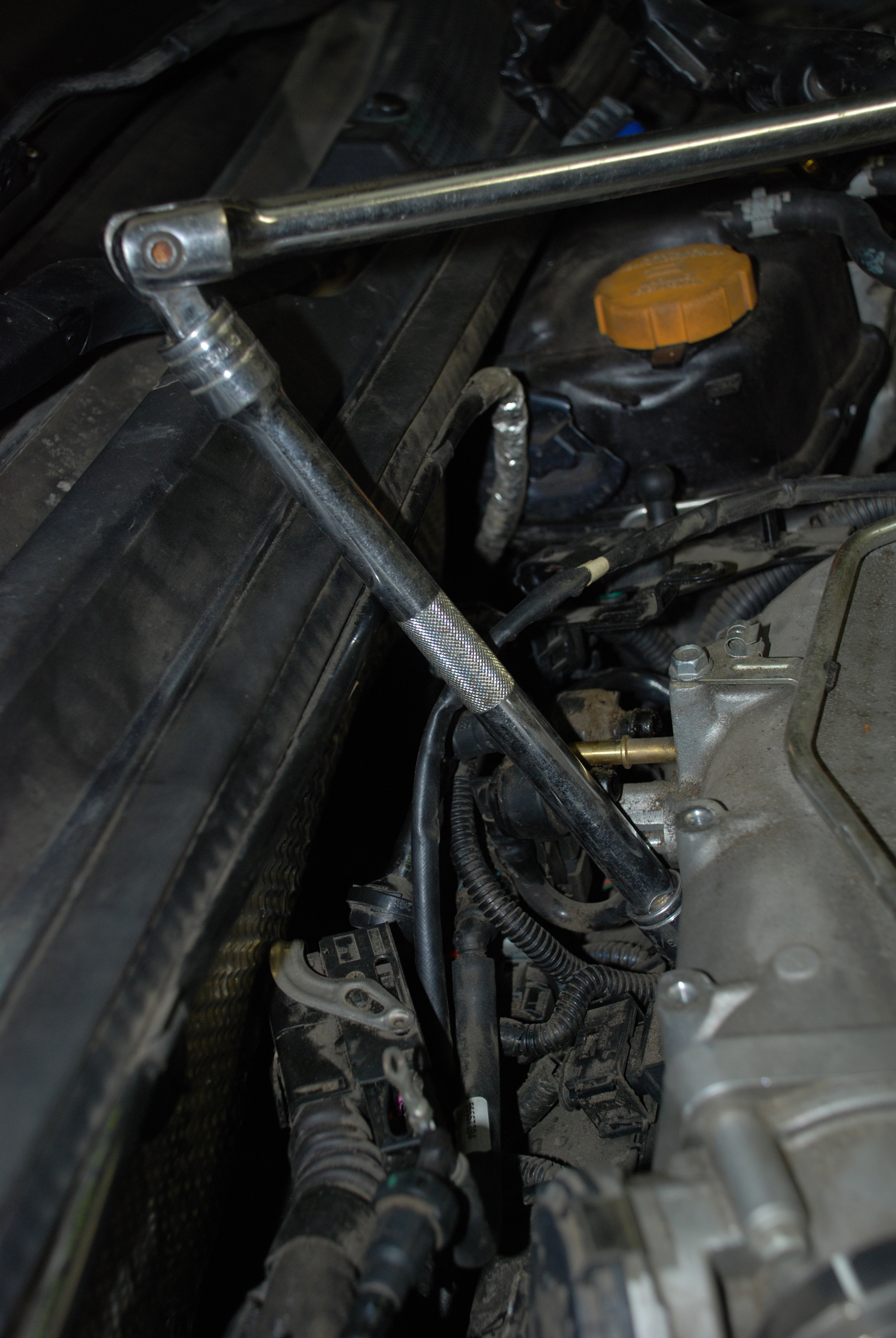

Но я сначала "открыл доступ" ко всем. Для этого снимаем пластиковый канал с кабелем, отвернув гайку показанную белой стрелкой, а потом очень аккуратно нужно его вытащить, причем под ним, где показано зеленой стрелкой, есть еще пластиковый хомутик разжимной. В моем случае он сломался. Впрочем, с учетом того, что какой-то подлый дилер потерял крышку этого канала (а лазать туда мог только Автомир на Ярославке), утерю хомута считаю ерундой.
[attachmentid=29331]

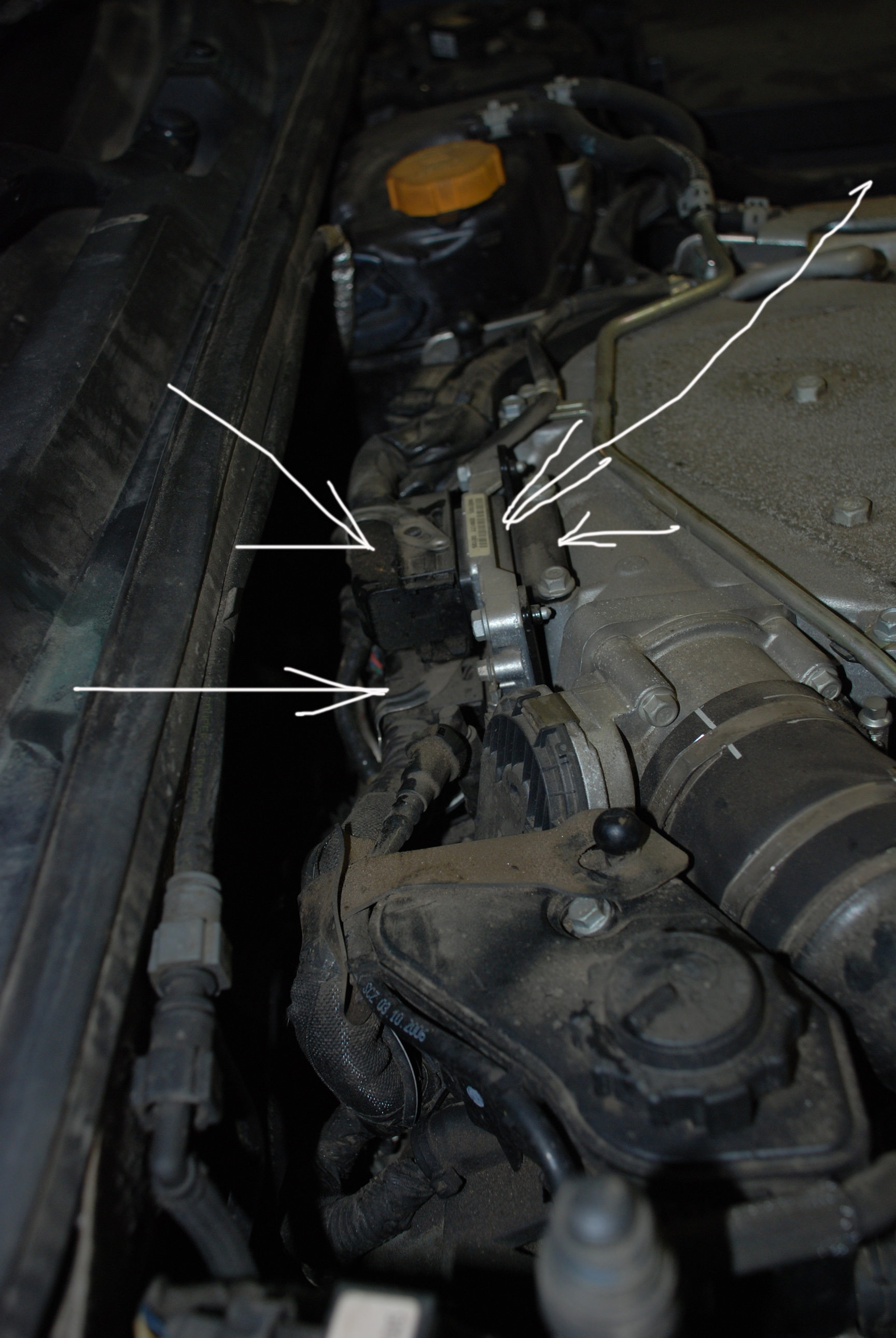

Далее снимаем с пластикового канала клеммник (предварительно, конечно, отсоединяем все клеммы), который показан зеленой стрелкой. Он просто внатяг сидит на металлической пластине кожуха и вынимается вперед с некоторым усилием. Я нежно применил отвертку, ничего не сломалось. После снятия данного клеммника, пластиковый кожух кабеля отводится в сторону.
После этого снимаем некий шланг, показанный короткой белой стрелкой, для чего следует надавить на кнопку его хомута (белый квадрат).
После этого требуется снять два брата-яйца. Я не знаю чего это такое (как, впрочем, и остальное) и для чего оно нужно в двигателе, но снимается после отворачивания 1 болта на 10, который расположен строго под только что снятым шлангом. После этого два брата-яйца снимаются вместе с пластиной, на которой они сидят (вытягиваются в сторону салона), причем в дальнейшем можно их аккуратно снять и с пластины, если будут мешать. Но с ними аккуратно, шланги боятся поломки - они не мягкие. При установке братьев-яиц следует применить нежную силу, воспользовавшись направляющей (я применил тот самый болт, слегка наживленный, и кувалду).
[attachmentid=29335]
Далее аккуратно пропихивая инструмент, можно почти запросто вынуть индивидуальные катушки, выкрутить все свечи и заменить их.
Тут вообще комментарии не нужны. Есть только один вопрос, сколько км. прошла машина на этих свечах и какой бензин лился на них?
А чО там комментировать? Машина прошла 55 тысяч, бензин строго 95й, временами 98й. Шалить стали последние пару тысяч, вот и заменил, проблем никаких не было )
