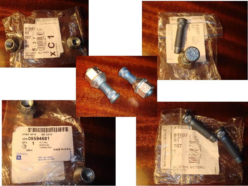

Не могу вставить фото номера детали - хрень какая-то вылазит.

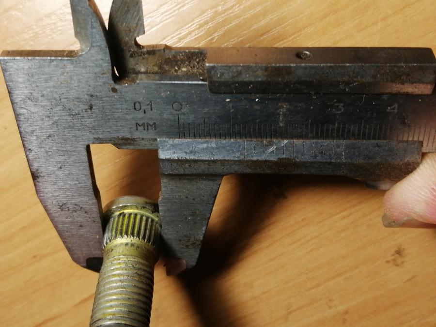

так?  12.8

@влад 71 rus, да, спасибо!
Купил шпильку М12х1,5, длина резьбы 30мм, общая длина шпильки ~53-54мм. Посадочное 12,8. В автомобильном торговом центре на опелевской точке попросил ступицу, чтобы эти параметры снять )
