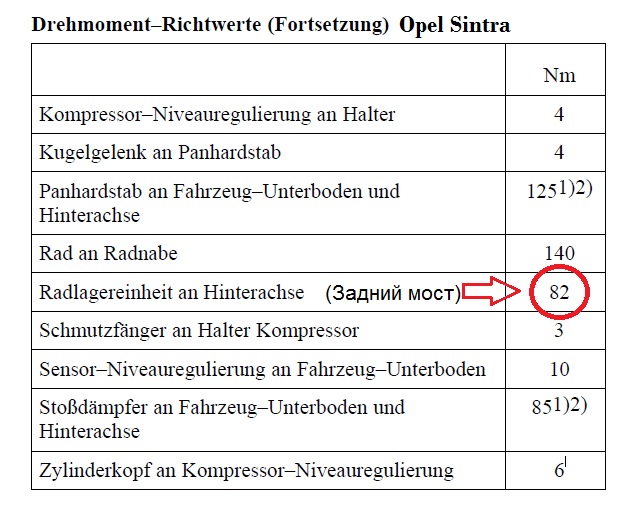

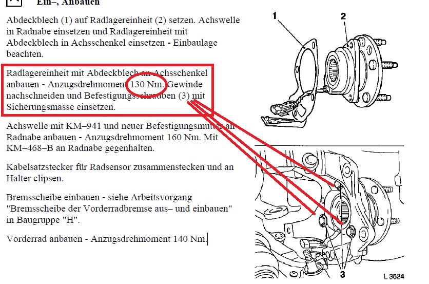

Вот и я попался на эту цифру. Купил руководство по ремонту и эксплуатации опель синтра. Москва-Минск "Гуси-лебеди". Читаю спецификацию: ступица к поворотному кулаку 130 нм. Понятно, перед. Про заднюю ось ничего не написано. Ну думаю, на зад чуть поменьше должно быть. ...Жму динамометрическим ключом. На 100 нм стрелка отошла чуть назад на 98, и чуть полегче крутить стало. Все понятно, болт поплыл. Вернее два болта так среагировали. Ездил сегодня по рынкам-магазинам. Не то что на синтру, вообще ни на какие машины ступичных болтов нет. Видать продаванам не выгодно. В одном месте нашел от ауди. Подошел хорошо,сегодня поставил. И, к стати, долго рывшись в сети, нашел, на заднюю ступицу момент затяжки 85 нм, и это наверное логично.

...из документации по Опель Синтра . Не 85 , а 82

Ну вот и ладненько, общими усилиями разобрались. Нашли самое то зерно, коллективный разум так сказать, результат важен  ...а уж процес как захватывает.

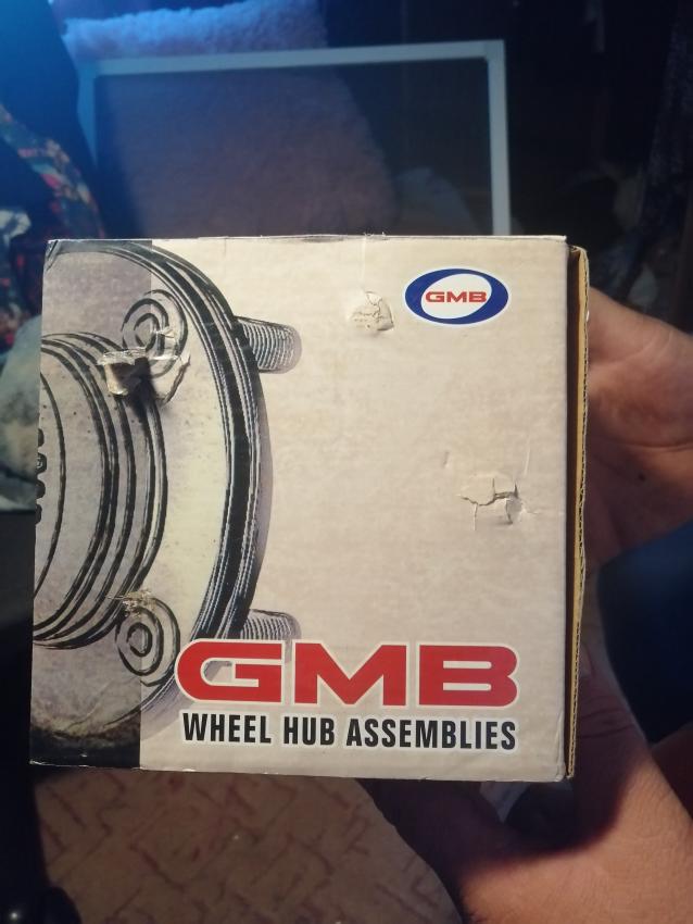

наконец то нашел ступицу больше 100тыщ пробег нормальный цена 3400 только на экзисте пишут что без АБС и цена не та
Что обозначает эта фраза?    :al:

 разбирался в гараже попалась на глаза коробка .вспомнил что кто то спрашивал за ступицы  вот и выложил .может кому пригодится и сейчас .  менял обе с разницей 500км на этих ступицах проехал более 100 тыс км  не гудит и не люфтит         тьфу тьфу тьфу как бы не сглазить

@влад 71 rus  Вот теперь все понятно.Инфа нужная.

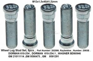

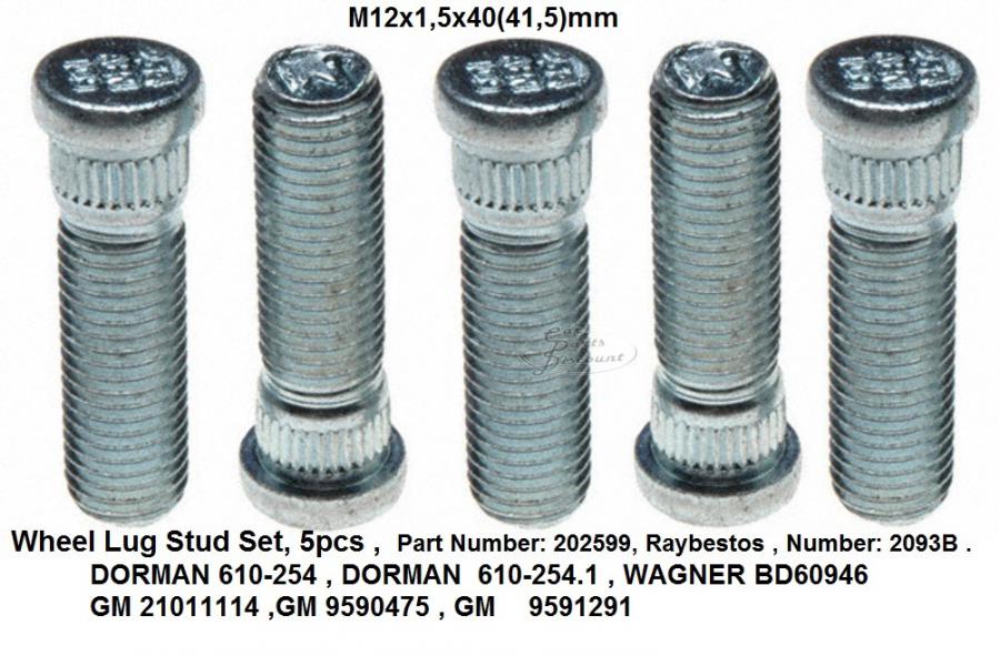

Подскажите, пожалуйста, насчёт параметров колёсных шпилек для Синтры. А именно, для задних колёс.
Я уже всю голову сломал в поисках информации. Точно ясно одно, что резьба M12x1,5. А вот насчёт длины и посадочного диаметра точной и  достоверной информации я не нашёл.
Начал искать данные по аналогу Синтры - ТрансСпорту, но в единственном месте - на Drive2, тоже показания разнятся. Кто-то говорит, что посадочное 14 мм, кто-то - что 12,73 и длина шпильки 41мм.
Вроде как многие сходятся, что подойдёт шпилька Raybestos 2093B, но с виду она коротковата относительно оригинальной. Натыкался в интернете на шпильки GM9595179, но они вроде как длиннее, чем нужно. В общем, я в полной растерянности.

Может, всё же кто-нибудь подскажет посадочный диаметр и длину шпильки? ) Мне в "шпилечном бутике" предлагают, но просят эти параметры )
#174 sergemoskva
sergemoskva
  • Cообщений: 4 256
Отправлено 06 Ноябрь 2019 - 10:22
На сколько я помню размеры шпилек М12х1,5х40
Вечером буду дома - напишу точнее .

Да , со шпилькой и в самом деле, путаница. Много разных размеров в инете. Значит и ступицы с разными шлицами бывают. Заинтересовало. Завтра сниму колесо, померяю.  @Yuri83 а если у тебя ступица без шпильки, то померяй диаметр шлицов штангелем
Сообщение отредактировал Михаалыч: 06 Ноябрь 2019 - 22:28
#177 sergemoskva
sergemoskva
  • Cообщений: 4 256
Отправлено 06 Ноябрь 2019 - 22:36
Ни на что не претендую . Просто выскажусь . Путаница в том , что некоторые производители указывают не размер шпильки , а размер резьбы . Резьба может быть и 34 мм. , и 38 мм. и т.д. , Бывает , что производитель указывает длину самой шпильки . Вот и получается путаница . А на самом деле подходят они все , даже если длина их немного отличается .

@sergemoskva   Не так все просто. Длина резьбы и всей шпильки это не главные тут размеры. Вот шаг резьбы, а его разным пишут :  1.25 и 1.5 ( мож продаваны путают ? а он один на самом деле )  Ладно, футорку с нужной резьбой можно найти.  А вот диаметр шлицевой части тоже указывают разным. Видел 12;  13; 14,2; 14.6;  Посадочное в ступицу может не подойти. @Yuri83  надо свою ступицу по факту померять, если она без шпилек.

Но Синтра сейчас находится вне моей досягаемости, за 100 км, и нет возможности снять размеры самому. Иначе я бы не спрашивал ) Нужно ехать, снимать колесо, суппорт, диск, замерять, ставить всё обратно, ехать в город покупать, а потом всё по новой )
Не думаю, что ступицы с разными посадочными. Я видел сайт, где написано сверху шпильки для Sintra и там вообще штук двадцать разных нарисовано. Скорее всего, продаваны просто так рекламируют свою продукцию, чтобы ссылки по поиску вели к ним )
Фото @влад 71 rus близко к цели, только жаль, что там замерян диаметр резьбы, а не посадочное..
