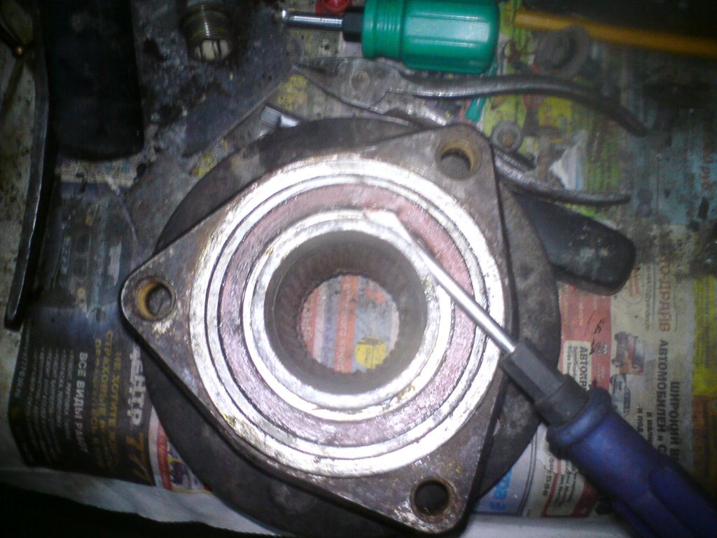

Отправлено 13 Февраль 2012 - 08:00
подскажите на фото подшипник можно заменить
Сообщение отредактировал vadim72: 13 Февраль 2012 - 08:01
#83 sergemoskva
sergemoskva
  • Cообщений: 4 256
Отправлено 13 Февраль 2012 - 08:29
На данный момент - нет смысла . Ступицы продают по недорогой цене .( от 2000 до 4000 руб). А если покупать отдельно подшипник , то он тебе обойдётся в 1500 ( его ещё надо заказать ) , далее выпресовка , вставлять подшипник надо разогревая ступицу не прямым огнём , а в ванной с маслом или Барием . При этом понадобится пресс и т.д . Овчинка ( на данный момент ) - выделки не стоит . az.gif
Себе ставил 713121 ( см. фото)

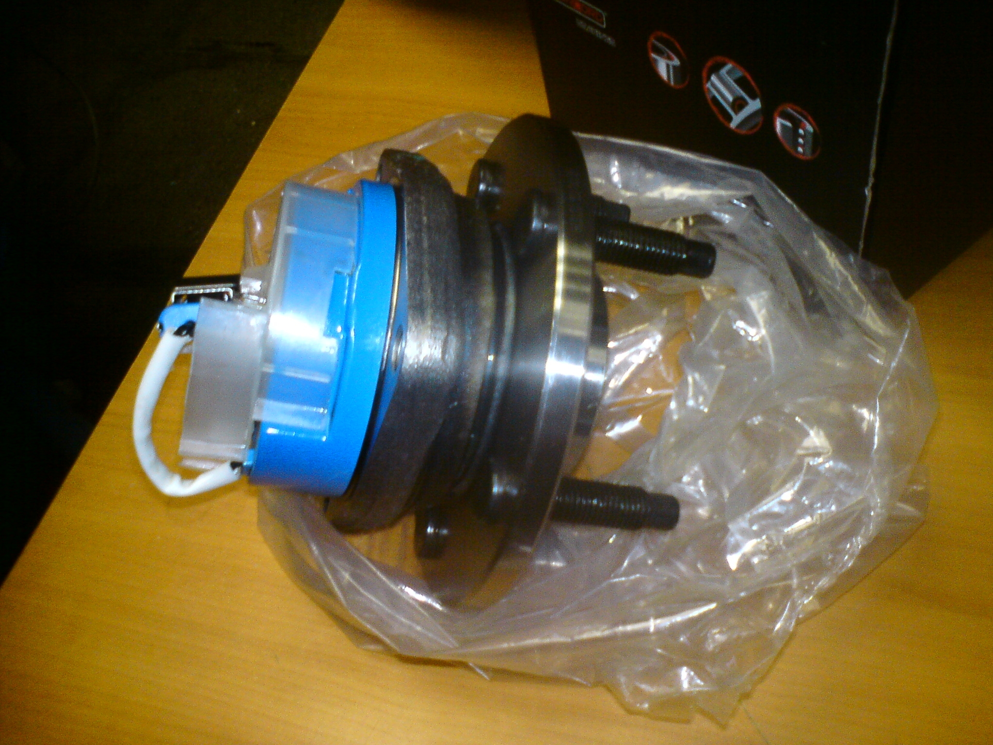

#94 vadim72
vadim72
  • Cообщений: 60
  • Город:Тюмень-47
  • Автомобиль: opel omega caravan , opel sintra 2.2 бенз.
Отправлено 22 Май 2012 - 06:36
[attachmentid=90037] что за производитель? стоит брать или нет?
#95 Серёга-мэн
Серёга-мэн
  • Cообщений: 2 614
Отправлено 22 Май 2012 - 08:26
Хрен его знает. Я бы взял Dello. Хотя сейчас откровенного дерьма нет.
