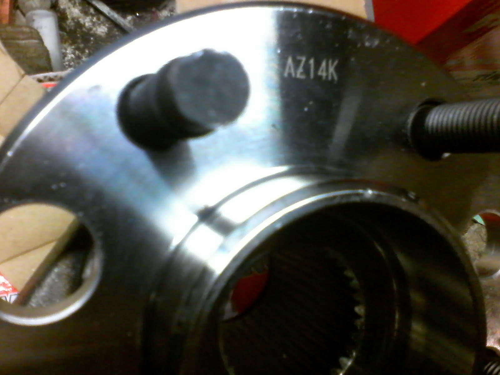

Отправлено 11 Август 2015 - 18:02
Все,пришли ступицы,выкупил,одну,правую поменял. Ляпота,электричка умчалась в даль. ar.gif ступицы патрон,по 3т.р. за штуку..
Вот лицевая коробки.
