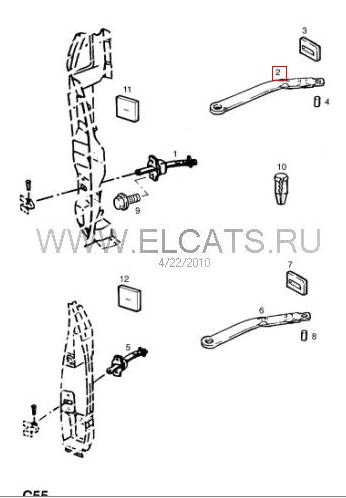

есть такой вопрос у меня...может не в тему, вроде двери, петли....
нужен чертёжик ограничителя открывания водительской двери (размеры, самый простой),
поискал в экзисте, нету
на рисунке под номером (2), а то прошлый хозяин туда вставил хрень какую-то, да и та отвалилась av.gif
В моей деревне под названием Коломна, разборок по опелям нету( хотя остальному немецкому автопрому есть) а ехать до ближайшей далековато, а тесть работает на заводе, и может выточить, но нужен рисунок и бут пива af.gif
... Шпасибо...

#63 LehaV
LehaV
  • Cообщений: 70
  • Город:Выкса(Нижегородская обл.)
  • Интересы:Все что связанно с авто
  • Автомобиль: opel astra f(караван)X16XEL
Отправлено 24 Апрель 2010 - 10:00
Цитата(Крашер @ 2.5.2009, 2:55)
КАК, если там мешает кривизна самих дверей?
заказывал в магазине откуда они брали не помню но по моему с existа
