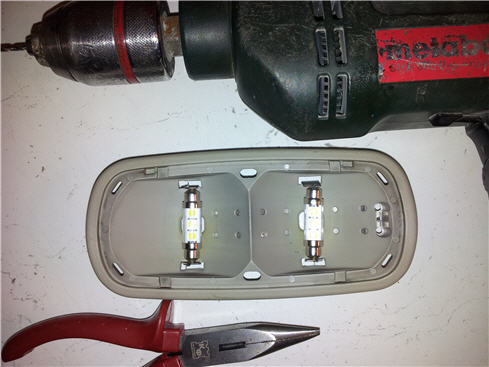

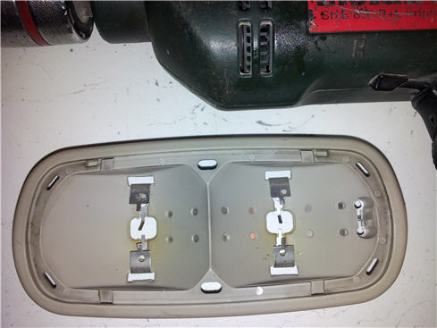

В отпуске решил сделать светодиодное освещение салона. Купил 6 пальчиковых четырёхдиодных лампочек и 4 четырёхдиодных безцокольных. Лампы завода "Маяк".
Покупал в магазине запчайстей нашемарок по 40 рос. руб. за штуку.
Цвет выбрал белый, потому как не для красоты, а для удобства путешествий.
Две безцокольные поставил в передний плафон. Ещё две на освещение ног. Две пальчиковые замечательно встали на освещение заднего ряда сидений (там где ручки). А вот с центральным и задним плафоном возникли проблемы: лампочки там пальчиковые, но не "советсткого" стандарта. Пришлось химичить.
Центральный и задний плафон снимается сдвигом вправо и вытаскивается вниз. Отсоединяем разъём. Ножиком подцепляем стекло напротив ушек и вытаскиваем стекло. Вытаскиваем родные лампочки.
Родные лампочки длиннее, а в контактных пластинах нет отверстий. Что делаем:
Пальцами складываем пластины внутрь плафона к центру. Сверлом на 3 мм сверлим в пластинах отверстия ближе к усикам, на которых висели родные лампы. Отгибаем пластины обратно, но не прямо, как они были, а ступенькой при помощи пассатижей. Теперь и расстояние под советский стандарт и отверстия есть.
Перед установкой проверяем, горят ли лампочки. Если нет, нужно лампочку перевернуть на 180 градусов. Для светодиодных важна полярность.
Дмитрий, спасибо ))))) сегодня сделал так же у себя))).....искал замену на светодиоды так и не нашёл, лампы есть в продаже....пришлось переделывать по твоему.

AlexSPb98,

во все нет..просто керна не было под рукой, вот сверло и сползало в начале...да и особо не принципиально здесь...)))

Продолжение: ...... если честно не совсем понравилось это диодное освещение, какое-то холодное и серое, да и света больше не стало, ну может на чуть-чуть. Пришла мысля опосля, т.к. нужно было достаточно яркое освещение для пассажиров в основном, а не в багажном отделении, я оставил пока диоды в багаж.зоне, а для пассажиров пришлось оставить родные лампы, но при этом я сделал(обклеил) отражатель( он у нас серый ) внутри корпуса фонаря из обычного блестящего хром-скотча(ни в коем случае не металлизированный). О...о...о!!! Освещение стало больше в разы, багажник даже освещался больше от среднего плафона, чем от диодного фонаря. Так что отражатель решает много проблем. Да и освещение теплое и приятное. В багажной зоне переделаю так же с отражателем. Фото о обклейке скотчем прилагать я думаю не обязательно....ясно по-моему и так.
