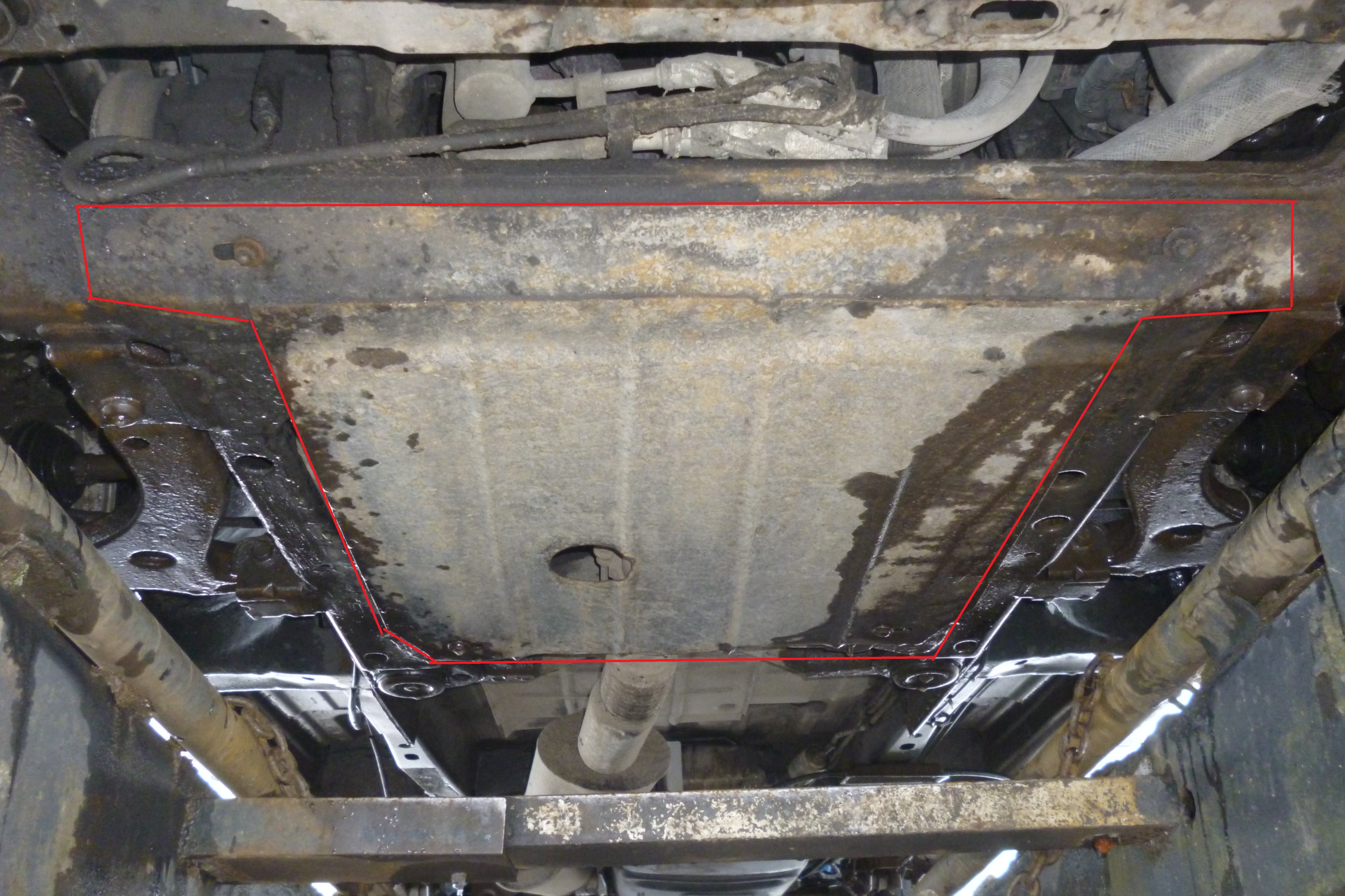

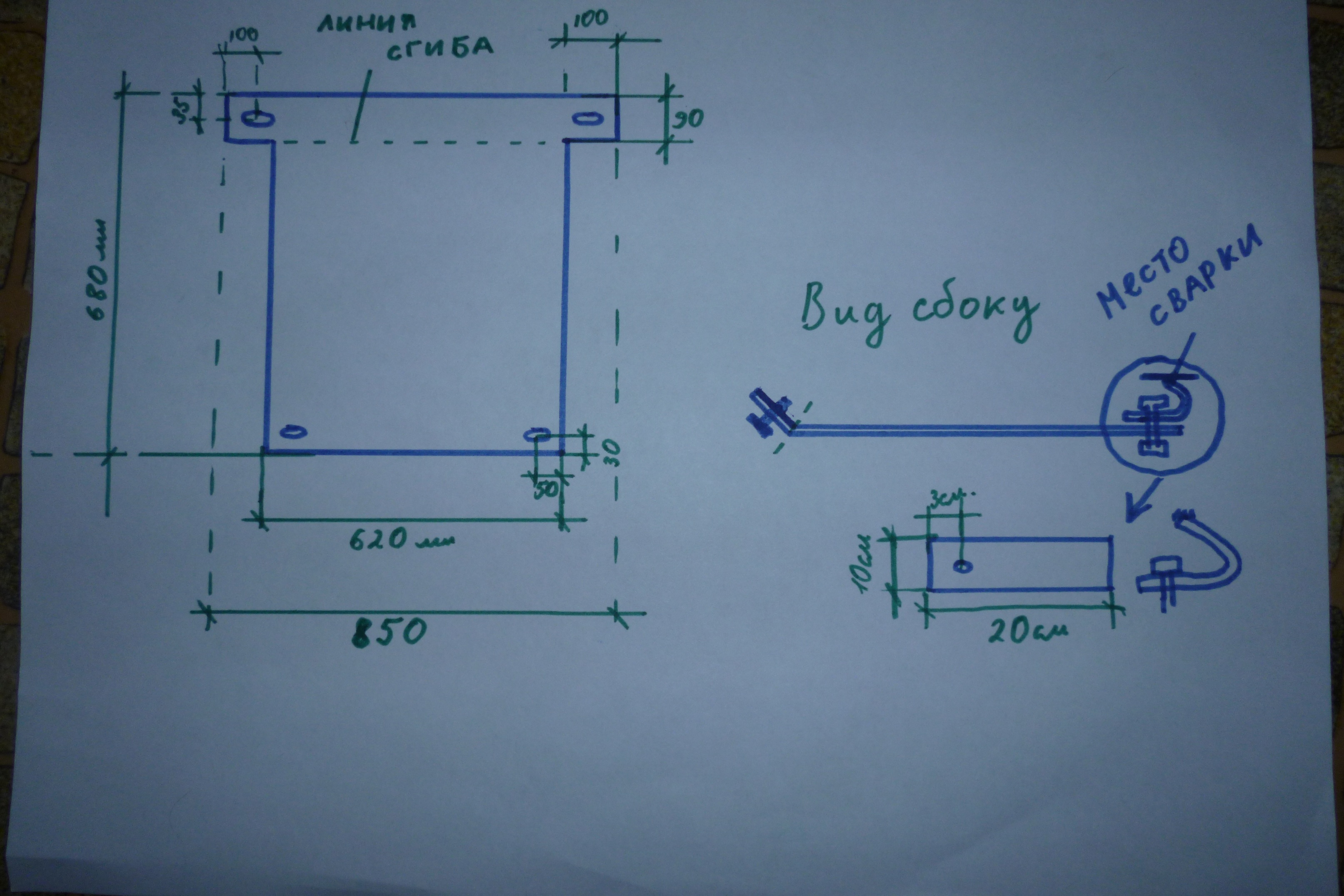

[attachmentid=100321] защита для Трич . Нарисовал как сумел. Спереди надевается на болты вставленные думаю с завода. сзади сделаны пластины, изгнуты и приварены к кузову.
[attachmentid=100324] рисунок.

Родная защита 01507
