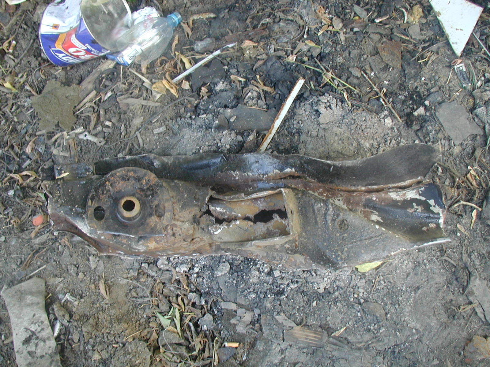

как, справился с заменой лонжеронов!??иль все в раздумии!?? вот посмотри что у меня приключилось!..ваще коры!...
дырка в лонжероне раньше была? или лонжерон целый, просто по месту шва оторвалось?
Да нет, дырку сам нрасковырял... простьо лонжэенрон савсэм гнилой... вот терь завтра буду ходить и узнавать что почем встанет!!!!...кароче встрял на бабки...

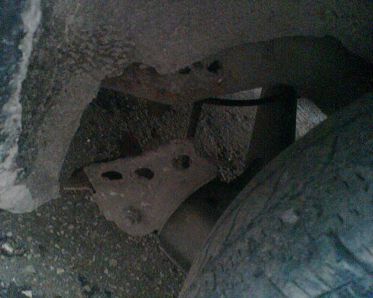

Цитата(SeSte @ 11.9.2006, 19:28) Просмотр сообщения
nonamedz:
Ну поздравляю, таже фигня что и у меня тока у меня с права а у тебя слева, а так все один в один. В общем что я тебе раскажу, залетел ты реально на бабосы.
Лонжерон одна штука: ~130$
Сварка (человек из автосервиса загнул мне сначало 9000р за оба ...)
Т.е получается в районе 16000р выйдет ремонт по ним ....
Мне ваших москово-питерских цен не понять.
У меня состояние лонжеронов было как на фото выше. Сделал обе стороны за 1000 деревянных. Основа 3мм сталь с профильной трубы, т.е. соответственно не на год или два, скорее вся машина быстрее сгниет. Но это дешево, по знакомству, а вообще берут где-то 2 штуки сторона, т.е. 4000 деревянными обе стороны. ai.gif
