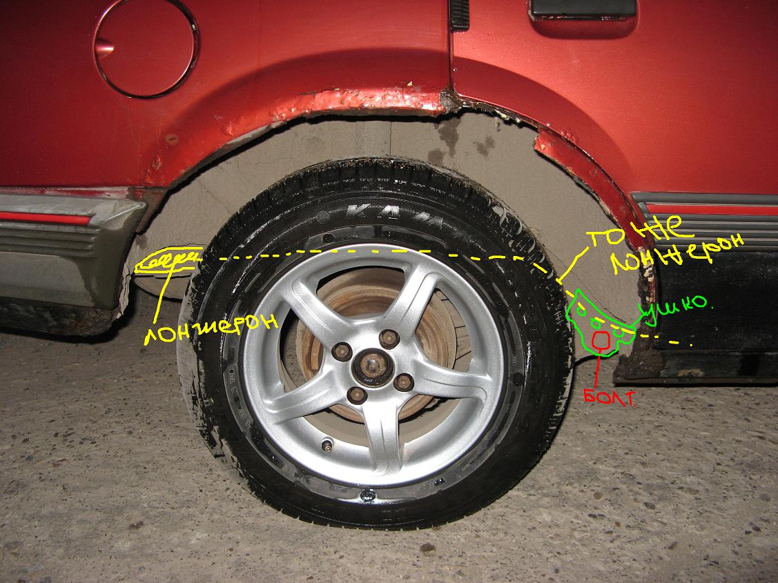

Блин, ну ткните мне на фотке где енти лонжероны находяться, ну не знаю я некоторых терминов блин.

Отправлено 26 Июль 2007 - 18:30
Zvon, задние колеса крепяться к балке ! балка к кузову ! вот то место где балка крепиться к кузову называеться лонжерон, он длинный ! так же его часть идет над пружиной и идет к самому концу машины

Zvon, или проще, есть 2 ушка .. к которым крепится а пляяя .щас фото выложу..
вот ушко крепится к лонжерону.. и с дуругой стороны тоже такой же!..
так вот у меня лично эти лонжероны уже тазом сцуко накрываются.. былы инцеденты что в движении отрывались эти ушки изза прогнивших лонжеронов..! .. бла непосоветую врагу такого счастья..
GoFrenDiy, , знаешь ! мне вот сказали что браться за переварку лонжеронов нехотят!.. так как там крепиться не к чему.. все сгнило!..(((((( пока ездит и ладно!.. вот как совсем развалится.. так незнаю что и делать! и вообще планрую продавать..всою

Ага, спасибо, теперь на счет задних лонжеронов понятно стало.

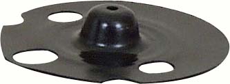

Отправлено 24 Февраль 2008 - 21:56
У меня траблы. После последней поездки выбило заднюю правую стойку. Пришлось варить. Сварили так, что теперь нужно переваривать и ставить новую опору стойки. Может у кого завалялась или кто знает где ее найти. На Экзисте нет, по разборкам позвонил - тоже.

#57 Олег2
Олег2
  • Cообщений: 1 965
  • Город:Мурманск
Отправлено 24 Февраль 2008 - 23:24
WISE, уточни что нужно именно? Тарелка под пружиной на балке или на лонжероне? При чем тут ваще стойка???? Кароче если имеешь ввиду нижнюю тарелку то ее номер 5075850. Если верхняя, то 5075855.
#58 WISE
WISE
  • Cообщений: 285
  • Город:Москва, ЮАО
  • Интересы:Автомобили, рыбалка.
  • Автомобиль: Opel Ascona, 16 SH, 82 г.в., красная,хетчбэк, Solex
Отправлено 25 Февраль 2008 - 00:01
Да, что-то я тормознул. Целый день читаю форум, вот мозги и вскипели.
Спасибо за информацию! Это на Экзисте смотреть?
Да. Вот что заметил, ты немножко перепутал. Номер верхней - 5075850, а не 5075855.
