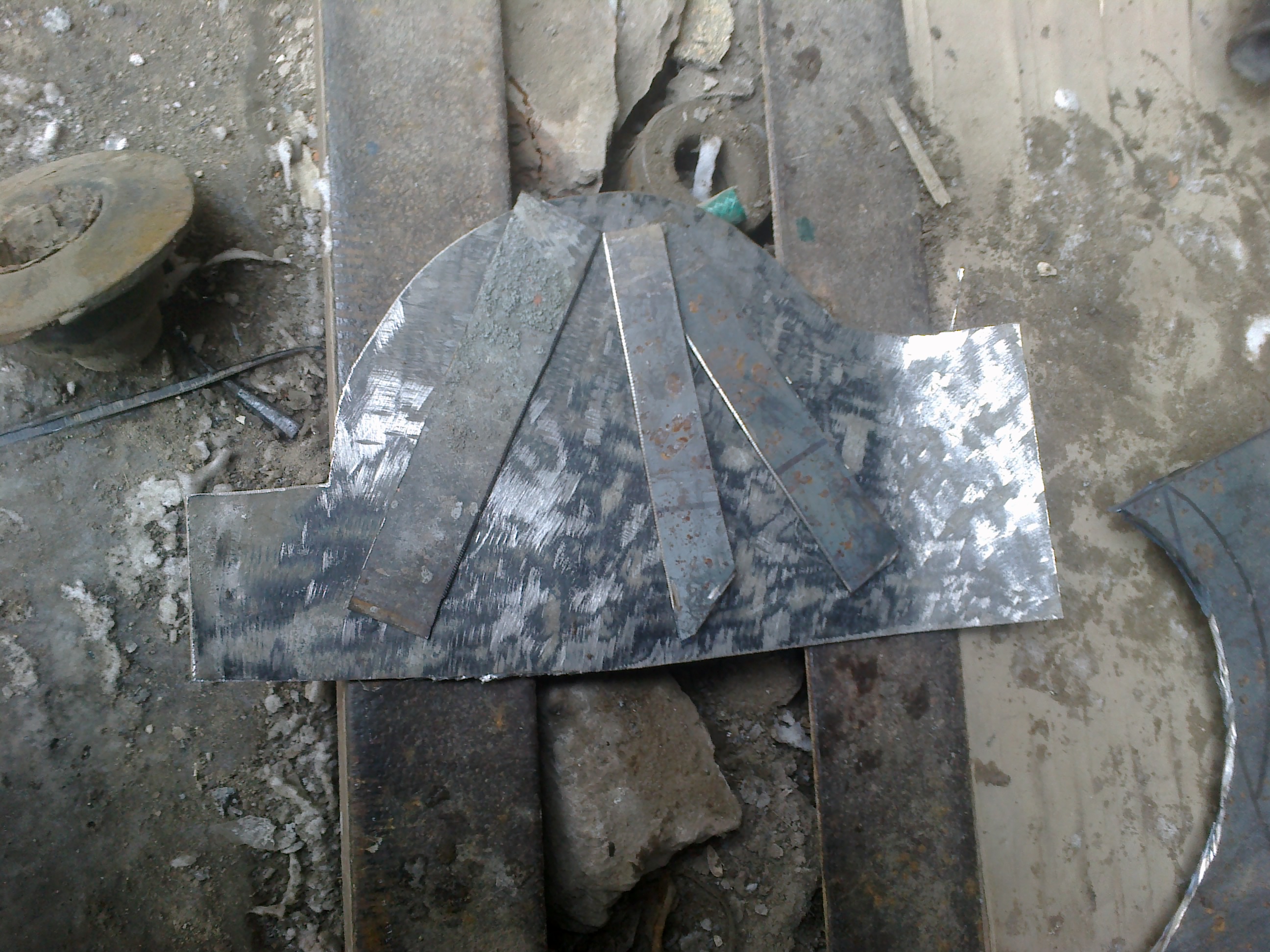

#432 romenkoff84
romenkoff84
  • Cообщений: 34
  • Автомобиль: Opel Ascona 1.8 e
Отправлено 05 Март 2014 - 15:02
Лонжерон починен! 5 часов работы и 1т.р. и 100 р материал (диски+лист 2мм) срубили старое,приварили новое и делов то Изображение

#436 Кузьма69
Кузьма69
  • Cообщений: 4 078
  • Город:Тверь
Отправлено 07 Март 2014 - 02:23
Да ничего нового-по старому выгибаешь полосу и привариваешь ее.В теории можно еще и косынками усилить-особо где упор пружины

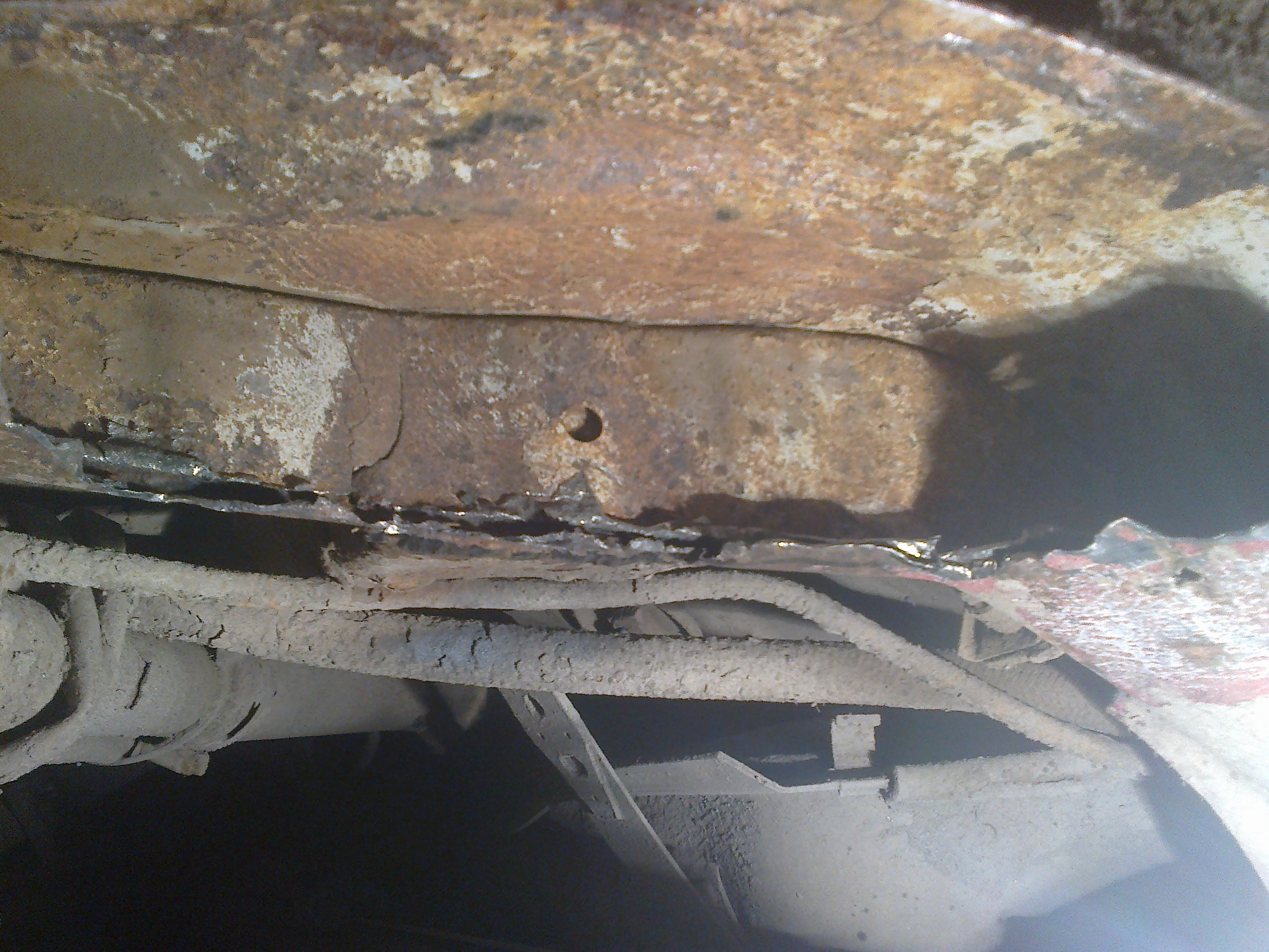

#437 romenkoff84
romenkoff84
  • Cообщений: 34
Отправлено 07 Март 2014 - 07:07
Фотку успел сделать самого разкрчеванного лонжерона и пластины,на пластину раскосика приварили 3 штуки, чуть позже скину фото,тут в теме такойже случай был у людей неоднократно...
#438 romenkoff84
romenkoff84
  • Cообщений: 34
Отправлено 07 Март 2014 - 10:14
вот пара фоток по теме
