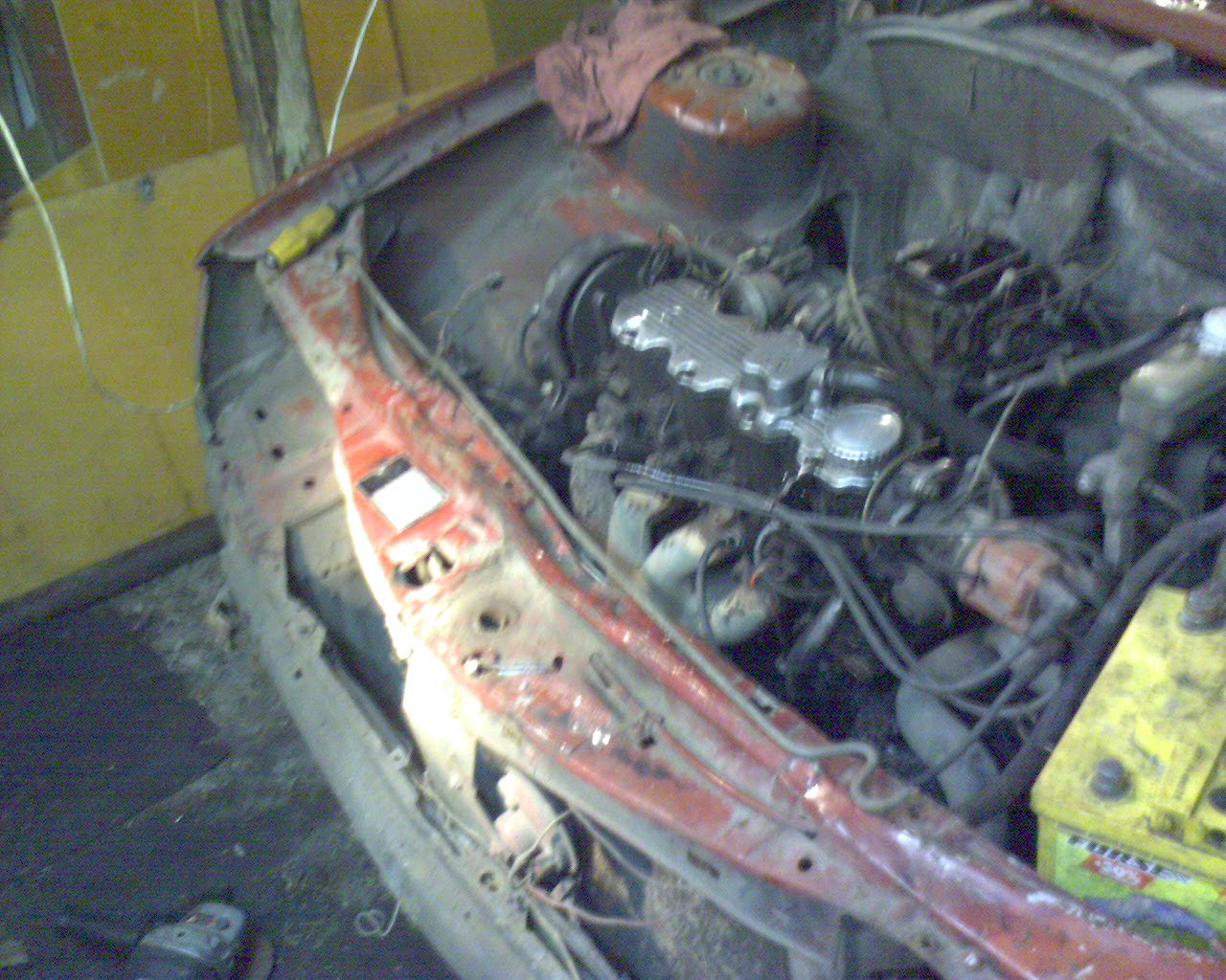

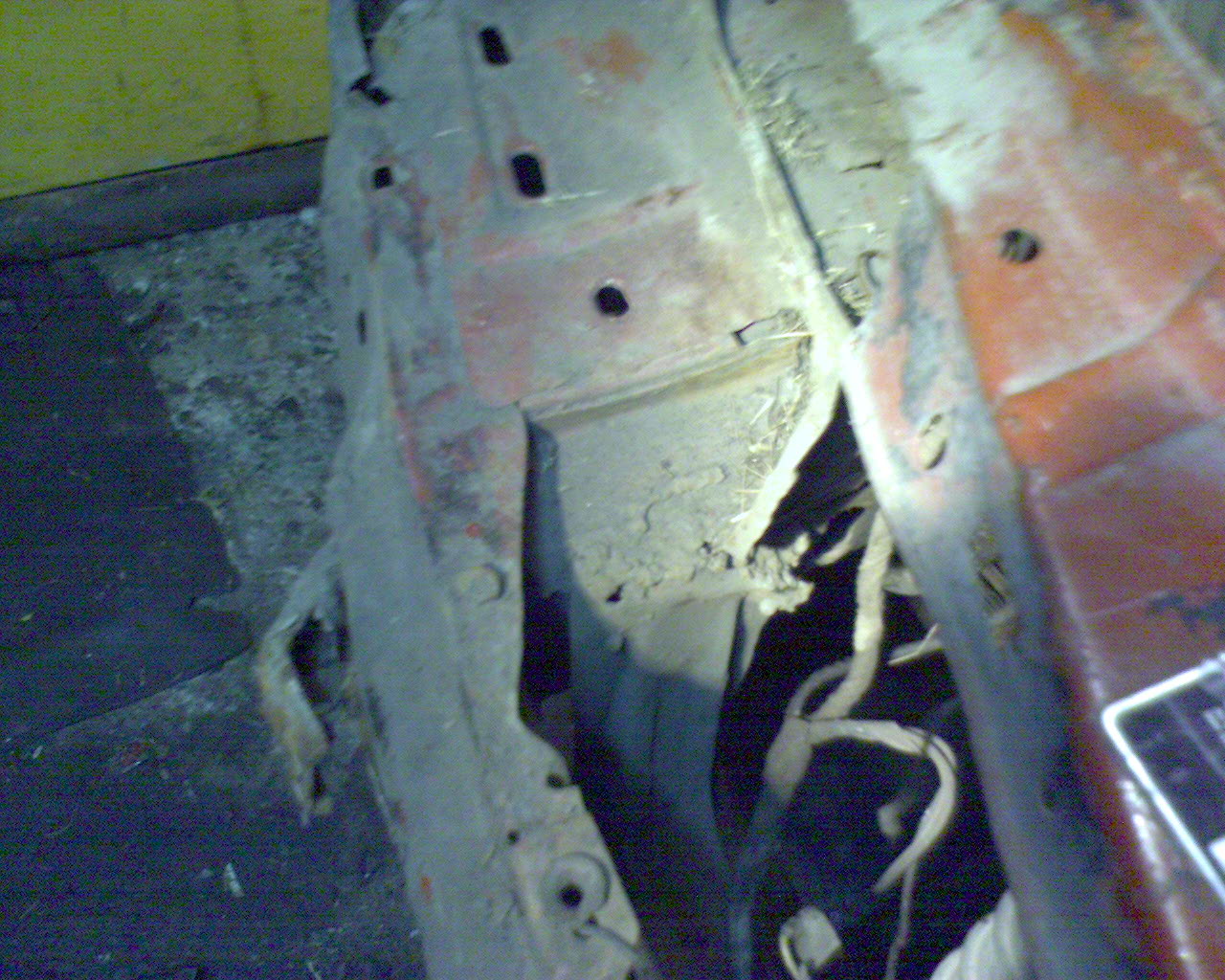

#388 sergey2458
sergey2458
  • Город:украина
  • Автомобиль: opel ascona С 1.6SH
Отправлено 10 Январь 2012 - 22:50
помогите собрался варить аську хэч и мне нужны данные геометрии кузова

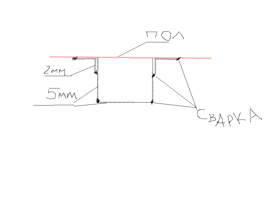

#394 Кузьма69
Кузьма69
  • Cообщений: 4 078
  • Город:Тверь
Отправлено 21 Май 2012 - 21:05
Блин,парни...Лонжероны прекрасно изготавливаются и квадратной трубы 40х50(она чуть меньше родного профиля(уже)но это не беда.К трубе необходимо приварить уши из согнутого уголком металла 2-3 мм.Менять по одному лонжерону с раскреплением задней балки к кузову временными растяжками(кой нидь фигнёй зафиксируйте что б взад-перёд не ходила).Если есть время и желание то можно усилить и пол багажника-тогда лонжероны вообще просто менять-вырезаете полосой пол в багажнике с приваренноым снизу лонжероном и по образцу изотавливаете такой же.Я так вообще поверх старых полосу 5 мм металла со всех сторон пустил-нафиг их вырезать-пусть догнивают под ней потихоньку...
#395 alextiger
alextiger
  • Cообщений: 4 815
Отправлено 21 Май 2012 - 21:26
а вот это зря. из-за перепада температур в закрытой душиловке ускоряется процесс гниения. теперь топи в отработке обильно. чтоб через крышу текло) Изображение методикой вставки квадратного профиля в родной лонжерон давно пользуются стритрейсеры всякого рода и баггисты.

#396 Кузьма69
Кузьма69
  • Cообщений: 4 078
  • Город:Тверь
Отправлено 21 Май 2012 - 21:48
Дак это и ежику понятно)))Тока профиль есть со стенкой 2мм а есть 4мм или 5...Как думаешь-какой ставить надо и что быстрей сгниёт-пол или лонжерон? ar.gifПолностью вставить внутрь профиль не получиться-лонжерон гнутый и можно тока до пружины палку запихать.

#397 alextiger
alextiger
  • Cообщений: 4 815
Отправлено 21 Май 2012 - 21:56
я лекала делал по боковинам и снизу лонжерона ,подгибал как надо по старому ,потом по куску боков вырезал и вставлял. потом нижнюю часть. получились ништяково как родные и короткими 1-2см швами с интервалом по 3 см все проварили. сосед тогда не захотел на кадете своем так делать ,вмутил туда толстый 3мм лист и порвало пол на точках где варил. я брал на обеих асконах максимум 2мм. ништяк. Изображение
Сообщение отредактировал alextiger: 21 Май 2012 - 21:56
#398 Кузьма69
Кузьма69
  • Cообщений: 4 078
  • Город:Тверь
Отправлено 21 Май 2012 - 22:04
Я сплошным швом варил.И металл 5 мм полоса-на заземление ещё такая идёт,но она 4 mm толщиной.Я к тому что впринципе против запихивать внутрь профиль-во первых сложно,во вторых его не проварить как следует.Проще и надёжней по наружке вваривать кусочки-чем длиннее-тем лучше.

#399 Кузьма69
Кузьма69
  • Cообщений: 4 078
  • Город:Тверь
Отправлено 21 Май 2012 - 22:16
[attachmentid=90033] Короче что то вот так примерно...))))))) Внутри остаётся догнивать старый лонжерон.При такой толщине он там всяко быстрее сгниёт.

#400 alextiger
alextiger
  • Cообщений: 4 815
Отправлено 21 Май 2012 - 23:12
и не нужэен вам этот профиль,тогда точно консервное железо и рама самосвала получится.
