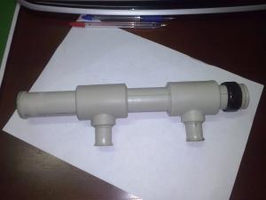

#1119 alexander_78
alexander_78
  • Cообщений: 344
  • Город:г.Киров
  • Интересы:Рыбалка+зимняя рыбалка.
  • Автомобиль: Kadett E Caravan
Отправлено 17 Январь 2015 - 10:54
[attachmentid=118628]
вот такая хрень получилась,всё работает утечек нет,но проблема была ещё в том что этот раздолбай перепутал патрубки с термостата.Поменял местами верхний с нижним и всё зашептало и задуло,счас тепленько,хоть на север.

#1120 dan-k84
dan-k84
  • Cообщений: 374
  • Город:Киров
  • Автомобиль: Opel Omega B y22xe Caravan restyling
Отправлено 17 Январь 2015 - 11:37
Вот и замечательно)))
