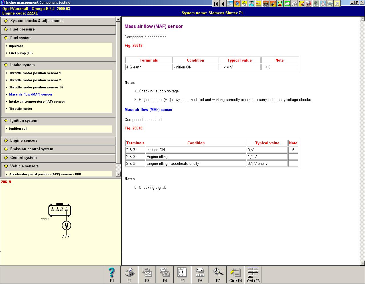

А расскажи если кто знает, как протестировать без теха работоспособность ДМРВ. А то есть подозрение, что врет, но не уверен, хотел проверить его.
Выдерни разъем с него, при работающем двигателе, если изменений в работе двигла нет, значит он мёртв
Диагностика.. Нужно знать его показания.. или хотябы тестером..

katana, Спасибо. Заземлим 4 и посмотрим что в остальных.
