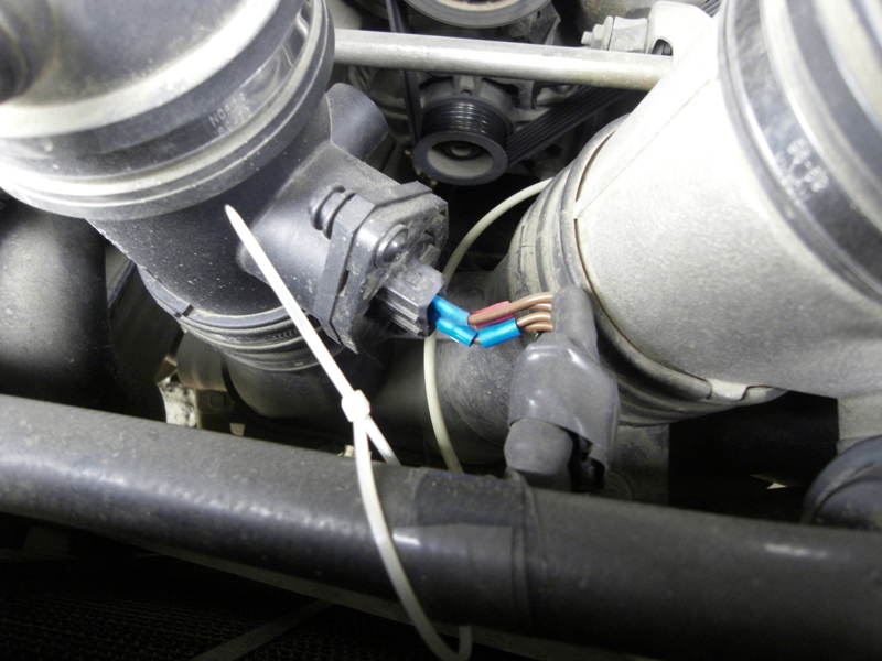

#32 Kwezereli
Kwezereli
  • Cообщений: 133
  • Город:г. РОСТОВ-на-ДОНУ
  • Автомобиль: Omega B '98 x25xe,--> '01y26se
Отправлено 22 Октябрь 2010 - 22:35
Цитата(picsulem @ 22.10.2010, 20:00) Просмотр сообщения
Нужно хотя бы как временное решение, чтобы 2-3 месяца проработал.
если временное - то вот пожалуйте
купил б/у дмрв бош от ранних годов (прямоугольный разъем) почти задаром, 4 проводка-переходника (4папы и мамы) и вот с весны катаемся
как известно нет ничего более постоянного чем временное
Сообщение отредактировал Kwezereli: 22 Октябрь 2010 - 22:37

#34 picsulem
picsulem
  • Cообщений: 177
  • Город:Йошкар-Ола
  • Автомобиль: Opel Omega B 1998, МКПП, X25XE
Отправлено 23 Октябрь 2010 - 06:42
Нет возможности купить б/у по причине их отсутствия там, где я нахожусь.
Цитата(eskimozzz @ 22.10.2010, 23:45) Просмотр сообщения
а от каких нибудь тазов не подходят датчики? допустим тот же бош какой нибудь если взять с инжекторной десятки?
Едва ли. У тазов объем 1,5-1,6.
Сообщение отредактировал picsulem: 23 Октябрь 2010 - 06:44
