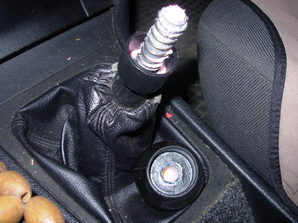

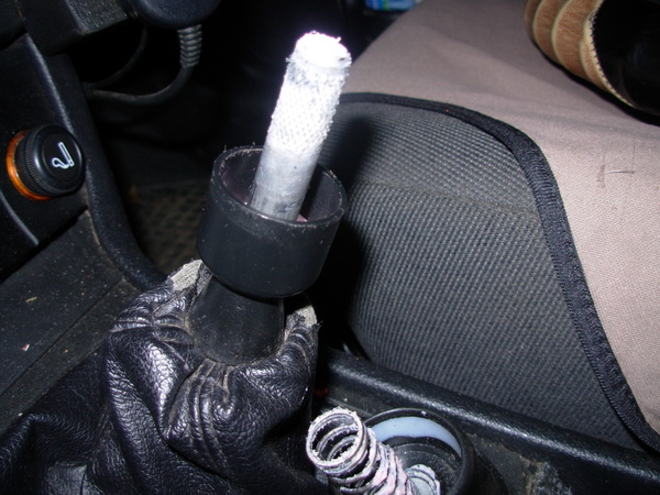

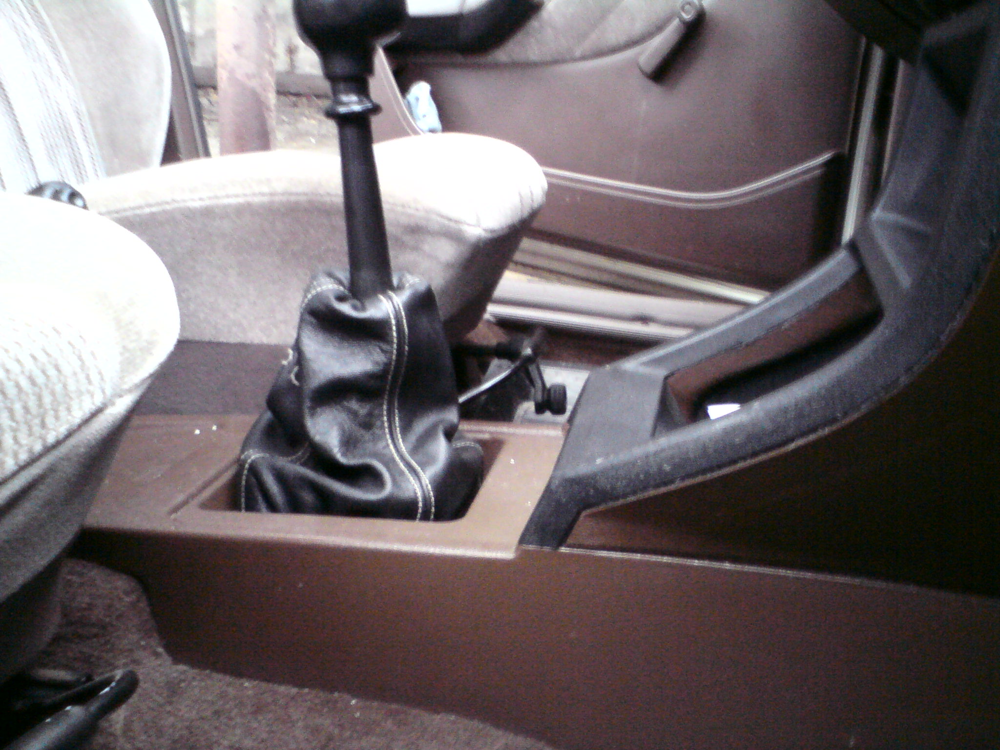

за аналог чехла брал родной порванный резиновый попытался сделать выкройки, только испортил кожу. На моё мучение долго смотрела жена, выгнав меня из-за стола сама взялась за раскройку. На резиновом чехле декоративные швы. С них взяли замеры, 1 к 1+припуск с каждой стороны по 5 мм, с внутренней стороны начертила место состыковки шва. Прошиваем все капроновыми нитками, нижняя часть чехла около 3 см, раскраивается и вырезается ровно, как на рисунке. Далее это все сужается с расчетом на то, чтобы оделось на корпус рычага КПП. Верхнюю часть подворачиваем с расчетом стянуть это все шнурком. Ну а дальше декорируется по мере фантазии (черными или цветными швами). родной резинов. не выкидываем низнюю часть обрезаем с сшиваем в новым т.к. крепление к бороде торпеды остается родное Изложил как смог не судите строго. forever.gif [attachmentid=44754] [attachmentid=44755]

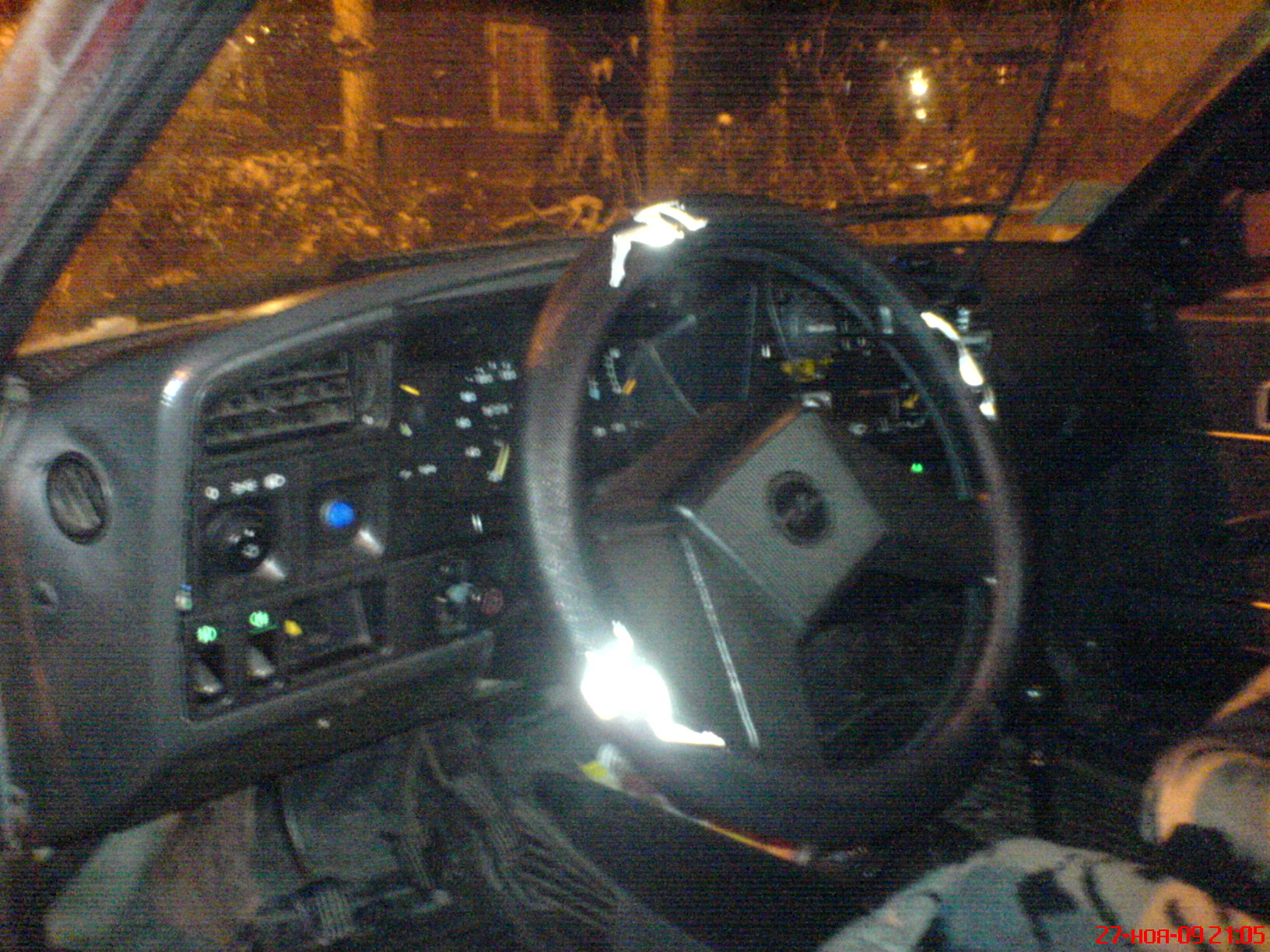

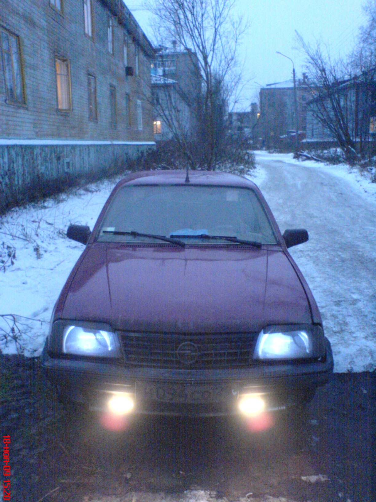

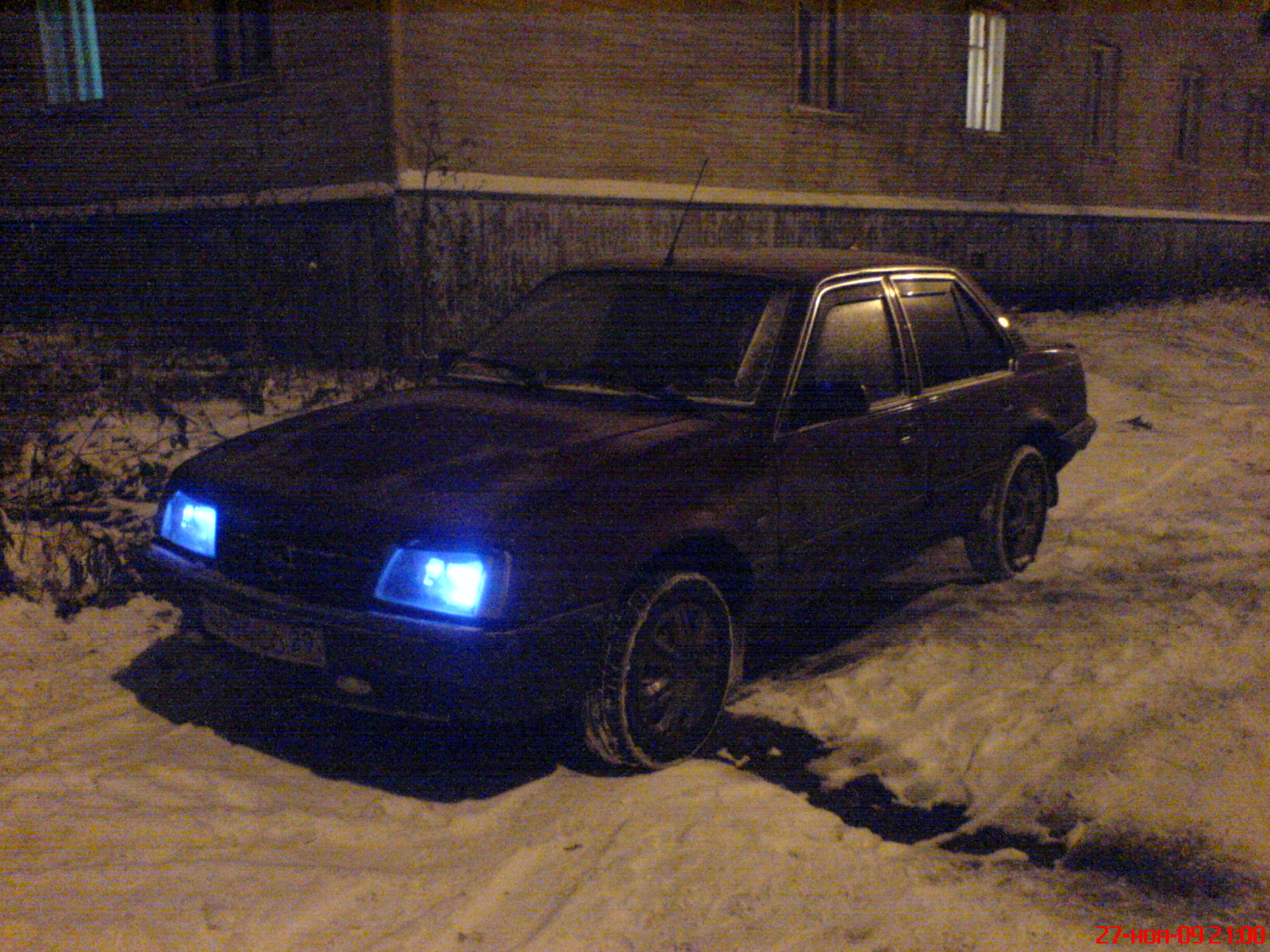

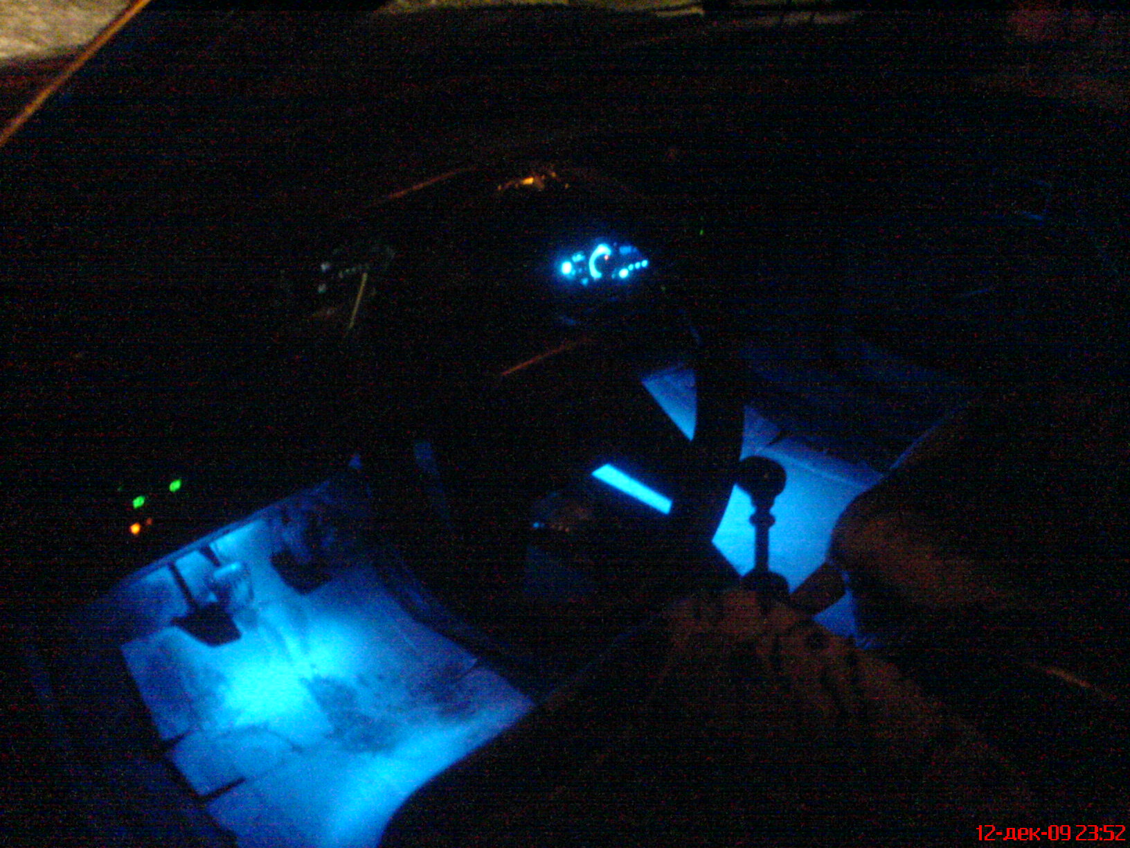

а у меня вот так выглядит аска....)))
я конечно понимаю что в этом деле не айс....но то что позволяют средства делаю сам.... loveopel.gif
Млииин а как ручку то снять? я чет дергал нефига не снимается, может примерзла в гараже...
#288 FOX07
FOX07
  • Cообщений: 544
  • Город:КБР г.Нальчик
Отправлено 16 Декабрь 2009 - 13:06
у меня тоже долго не снималась пока не подсказали её надо в какую либо сторону крутить и очень сильно тянуть в верх.

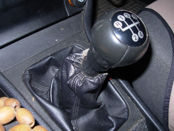

вот:
[attachmentid=44822] [attachmentid=44823] [attachmentid=44824]
