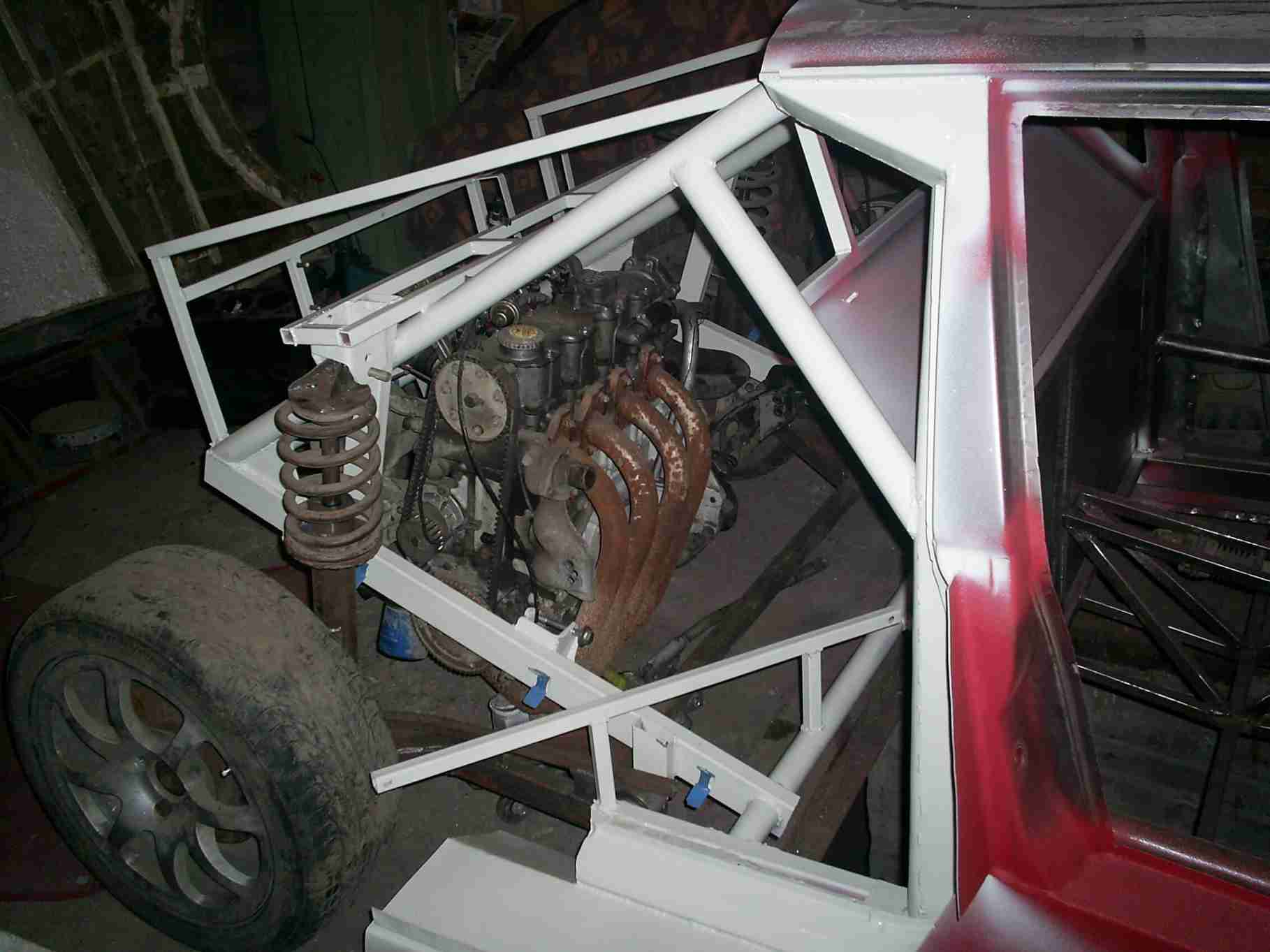

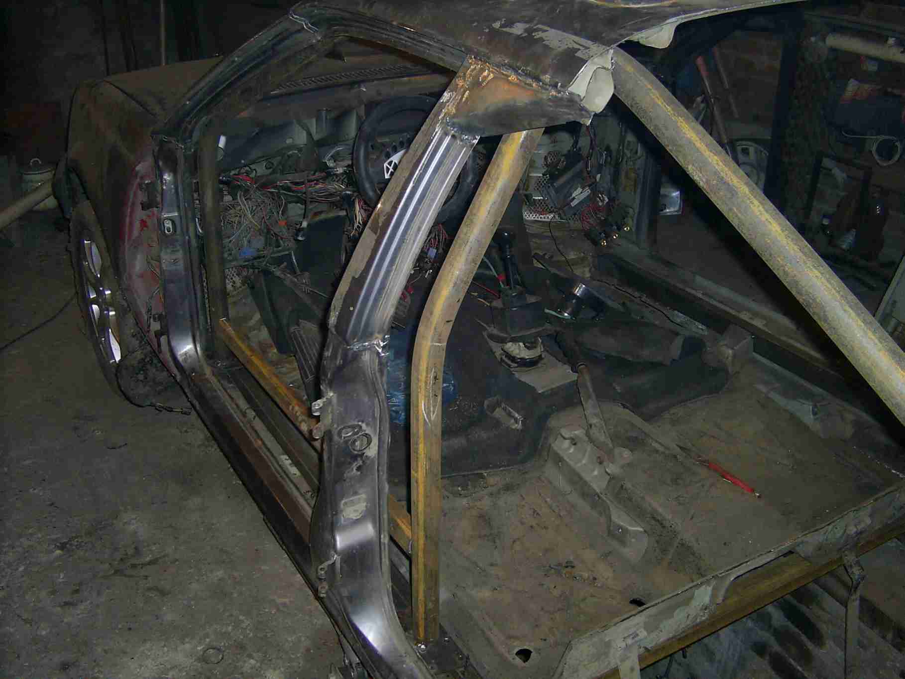

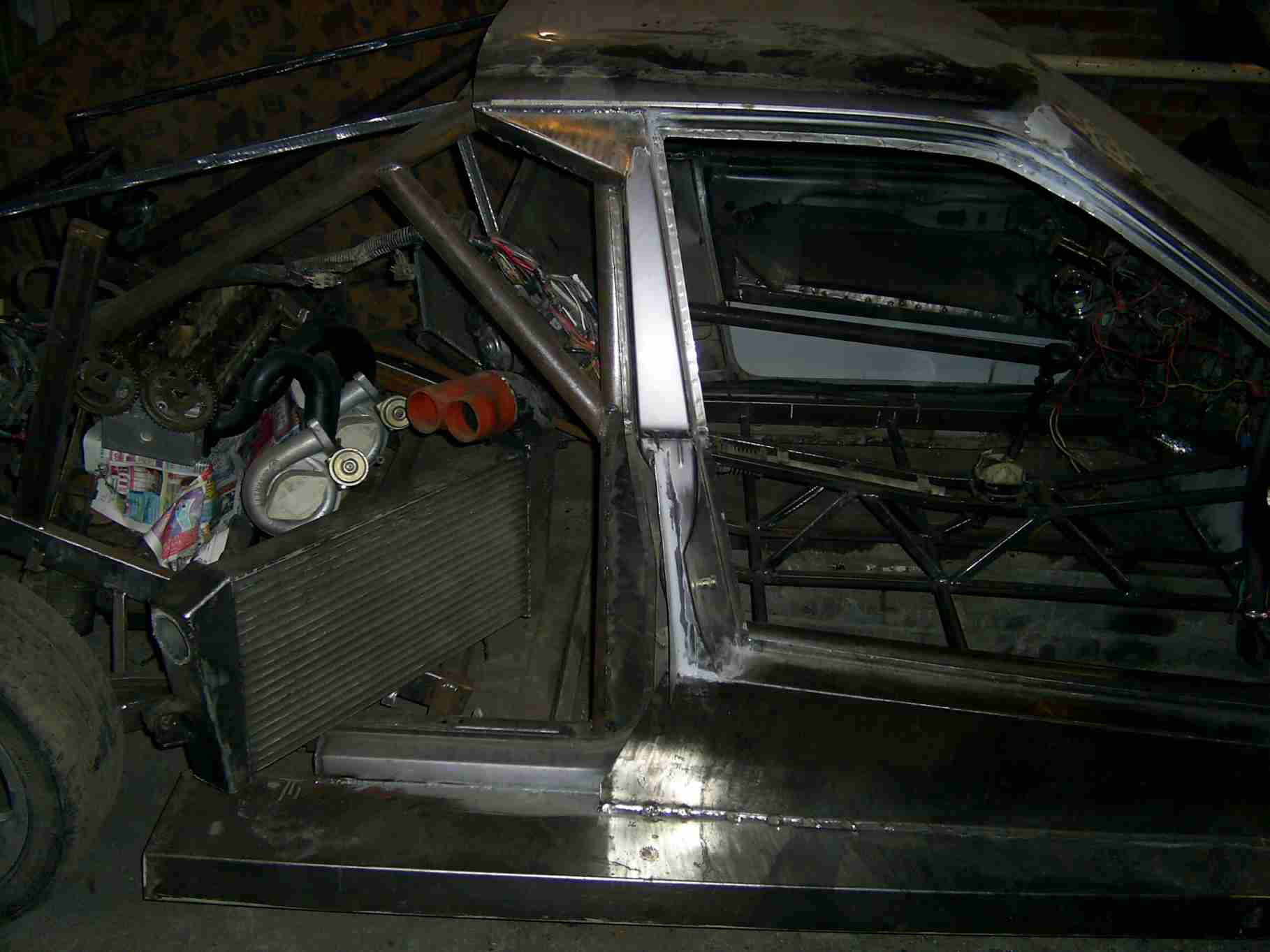

Отправлено 18 Март 2010 - 16:31
[attachmentid=49359]такая была...
[attachmentid=49360][attachmentid=49361]
[attachmentid=49364][attachmentid=49366]

#318 anki
anki
  • Cообщений: 2 495
  • Город:Казахстан, Рудный
Отправлено 19 Март 2010 - 09:10
Не очень понятно как осуществляется передача крутящего момента на задние колеса, поясните пожалуйста.

#320 Uncle Vania
Uncle Vania
  • Cообщений: 213
  • Город:ТАГАНРОГ
  • Интересы:автоспорт драг
  • Автомобиль: Opel ascona.
Отправлено 19 Март 2010 - 15:32
[/quote]
Цитата(wolf84 @ 19.3.2010, 12:17) Просмотр сообщения
где такой выхлоп взять?
а как передачи переключать?
движок не слабоват? для такОй переделки?
изготовить..
кулисой..
мотор в этом году атмосферник(при переднем расположении,его хватало чтобы ехать в районе 14.5. теперь будет веселей),в следующем 16клап, валы, би турбо, закусь.
