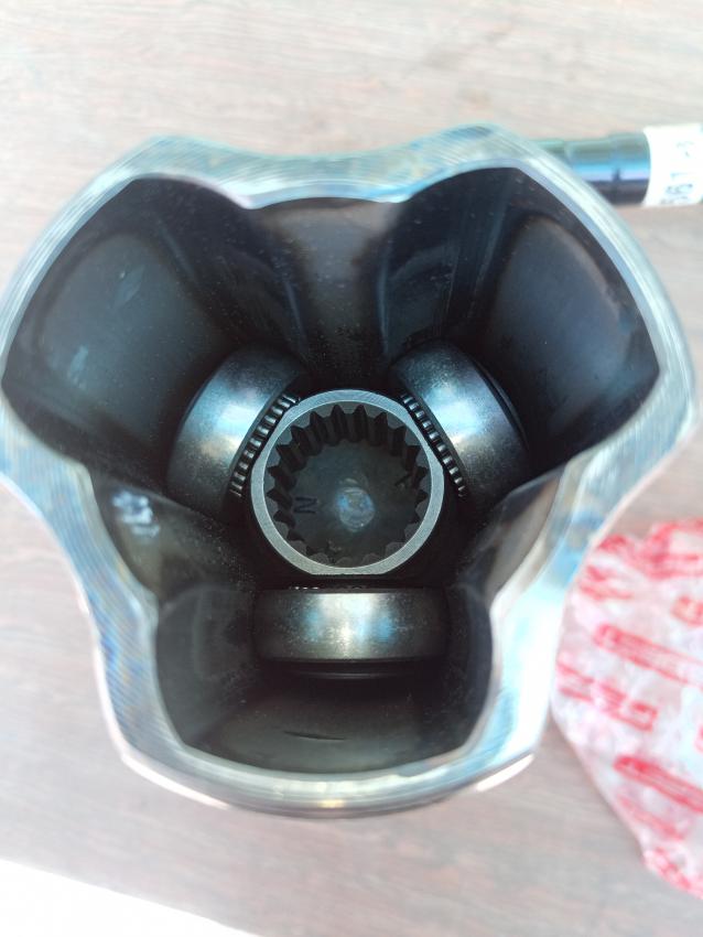

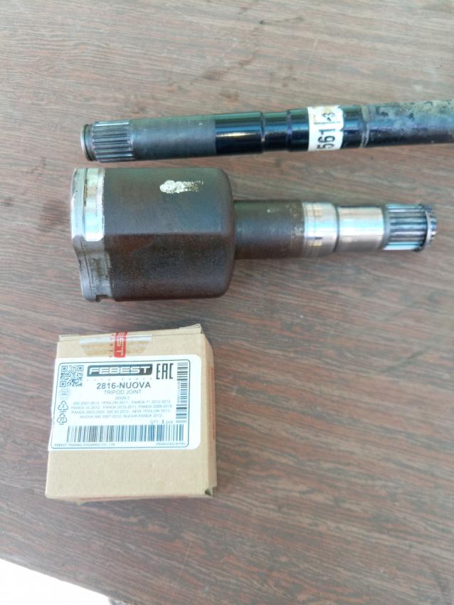

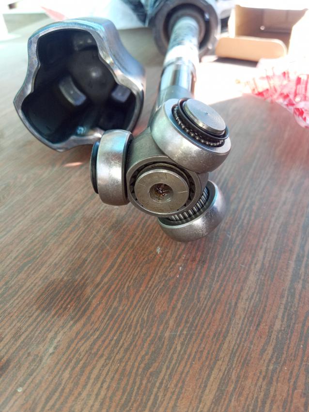

Прошло 5 лет и подозрения на исправность правого внутреннего ШРУС вернулись. Так как купить новый ШРУС так же нельзя, проверена информация про аналогичный трипод от Fiat. У меня все подошло. Прикладываю фото для сомневающихся. Цена на сейчас 1400 р. На фото есть код.
