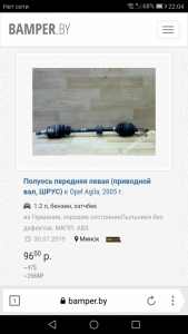

Отправлено 10 Август 2019 - 18:42
Здесь посмотри
Тракторист со стажем.
