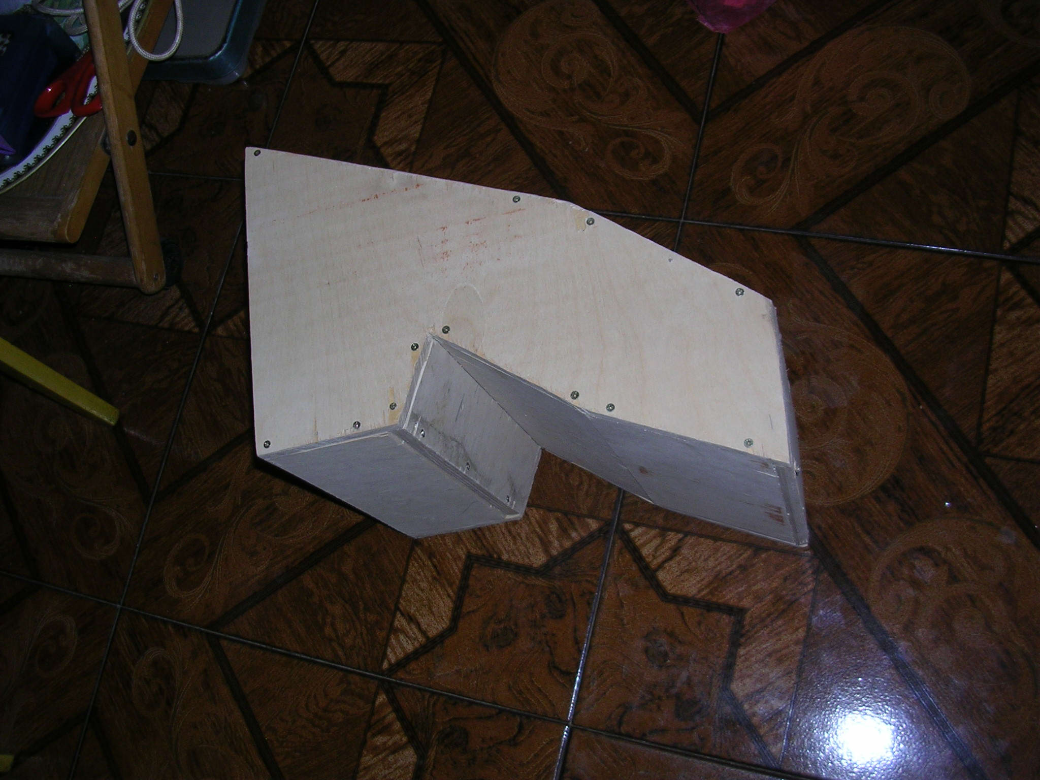

САБ в Комбик.
Катаю Комбик третий год. Штатная музыка в принципе устраивала на 3+.
Но не хватало низов, если погромче, то перегруз мидбасов в дверях. Когда ремонтировал стеклоподъемник посмотрел на штатные дверные динамики диффузор бумажный, что оч. хорошо, но при максимальной громкости на низах - перегруз.
Сразу оговорюсь, что слушаю только в формате CD, CDA и Flac никаких MP3.
Купил сабовый 8 дюймовый динамик ALPINE SWE-843E, http://www.audiomobi...exts/19363.html
сделал ЗЯ рекомендованного изготовителем объема 14 литров.
Усилок сначала собрал из Мастер-китовского набора с вольтдобавкой - в пике 70Вт на TDA 1562 - NM2034.
Попробовал активный фильтр тоже мастер-КИТовский NM2117- сильно шумит, много косяков в схеме и плате, в общем полное Г....
Собрал пару своих схем - от шумов ушел и все вроде ничего, только усилок в 70Вт не смог раскачать эту головку с отрицательным усилением в ЗЯ.
Отложил и все лето было не до него.
А недавно приятель подарил усилок от фирменного САБа на 150 Вт и я решил закончить проект.
Долго думал куда пристроить САБ... в багажник оч не хотелось, т.к. не люблю звук где-то в жо...
Придумал вариант, правда ящик получился сложной формы....
Продолжение с фото следует....

[quote name='TiVik' date='12.12.2012, 18:58' post='1410945']
САБ в Комбик.
