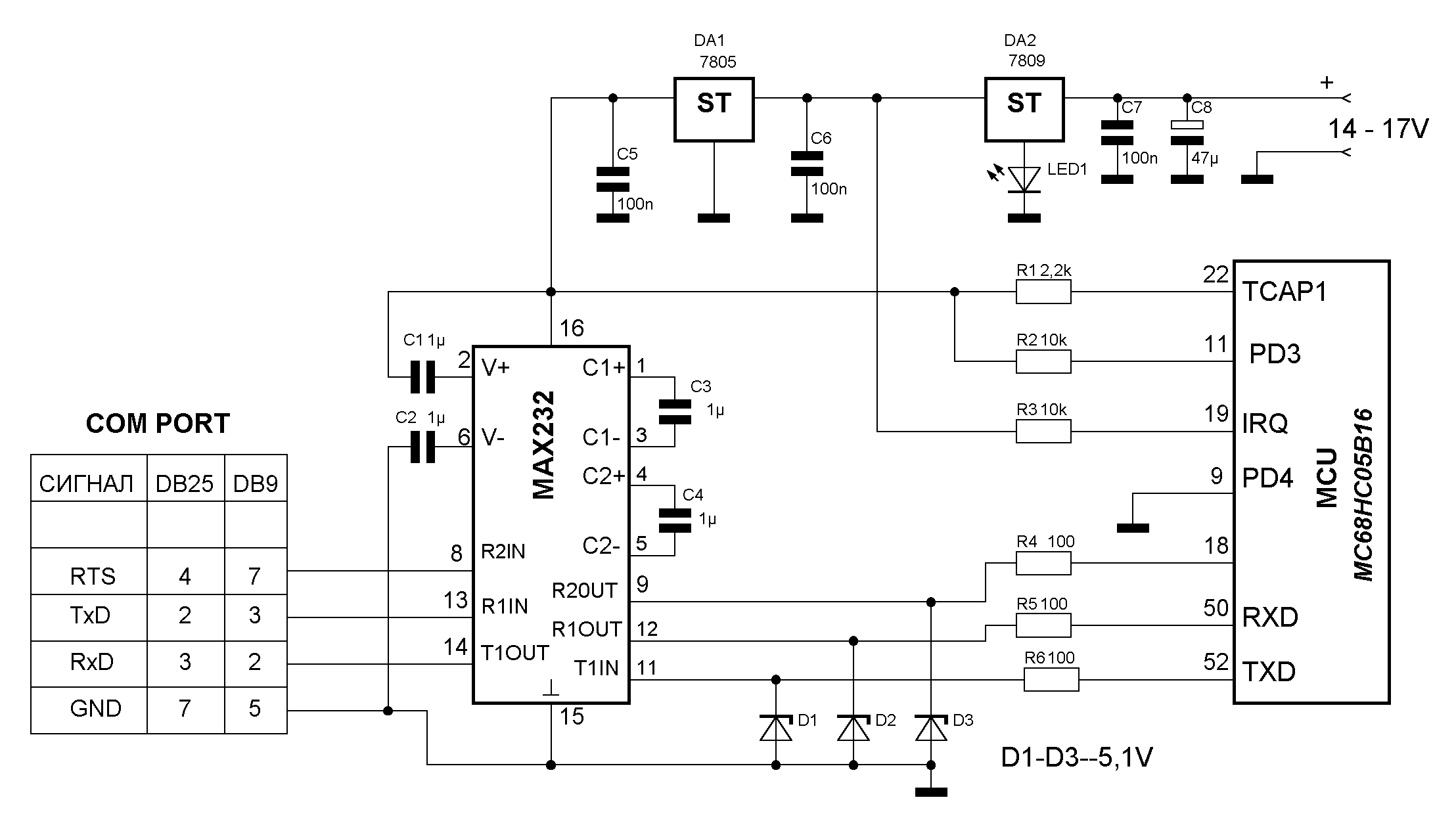

Собираете вот такую схему. [attachmentid=8352]
Питание подается на 10 (+) и 41 (GND) ноги от DA1 (на схеме не указаны).
Нюансы:
1). подавать питание на саму магнитолу НЕ НУЖНО.
2). возможно нужно будет перерезать 10 ножку (Vpp) от основной схемы магнитолы.
3). Если стоит SEC-бит защиты, то связи программы с микроконтроллером не будет. Для этого нужно будет выпаивать МК и собирать схему его обнуления (стирания) из документации на МК и заново прошивать его.
Используете программу [attachmentid=8353] выставите нужный COM-порт и время сигнала RESET (хотя последнее можно и не трогать если все работает).
Адреса 01 и 02 содержат PIN-код магнитолы, а адреса 0A и 0B переведенные в состояние 01 и 0A соответственно - отключат запрос кода. Включить обратно можно либо переведя значения адресов в прежнее состояние либо самой магнитолой удерживая AS при включении питания.
Например вот так:
00000000: FF 35 54 00 00 00 00 00 00 00 00 0A 00 00 20 20
00000010: 30 31 39 35 20 20 00 00 00 8C 02 00 00 00 04 03
и т.д.
получается что код магнитолы 3554 и она будет запрашивать код после отключения от АКБ
если это изменить на
00000000: FF 35 54 00 00 00 00 00 00 00 01 0A 00 00 20 20
то код более запрашиваться не будет.
Иногда код написан на верхней крышке самой магнитолы, посмотрите внимательно, может не стоит весь этот огород городить.
