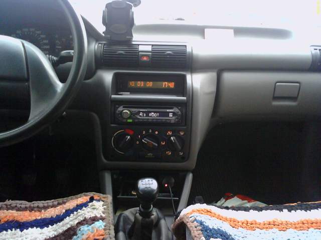

вот мое...[attachmentid=14009]

Салончик светелнький )))) класс
на родительской омеге б когда то был тоже светлый салон - красота )))) очень нравится
а еще когда и кожа белая совсем в салон, то вообще )))

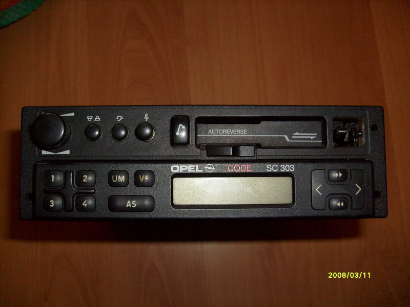

У магнитолы свой дисплей, хотя провода идут и с одного жгута, но потом они разделяются на два, одна фишка на дисплей авто, другая на магнитолу. К стати когда стояла штатная-опелевская(кассетная) магнитола, работало всё так же отдельно, у штатной тоже свой дисплей: [attachmentid=14041]
А автомобильный дисплей на моей Астре разделён на три части, и постоянно показывает: время, дату, и температуру за бортом.
