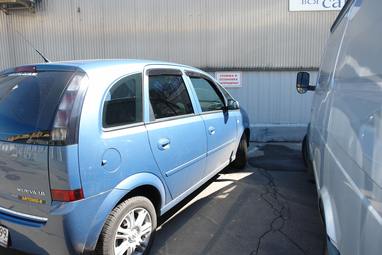

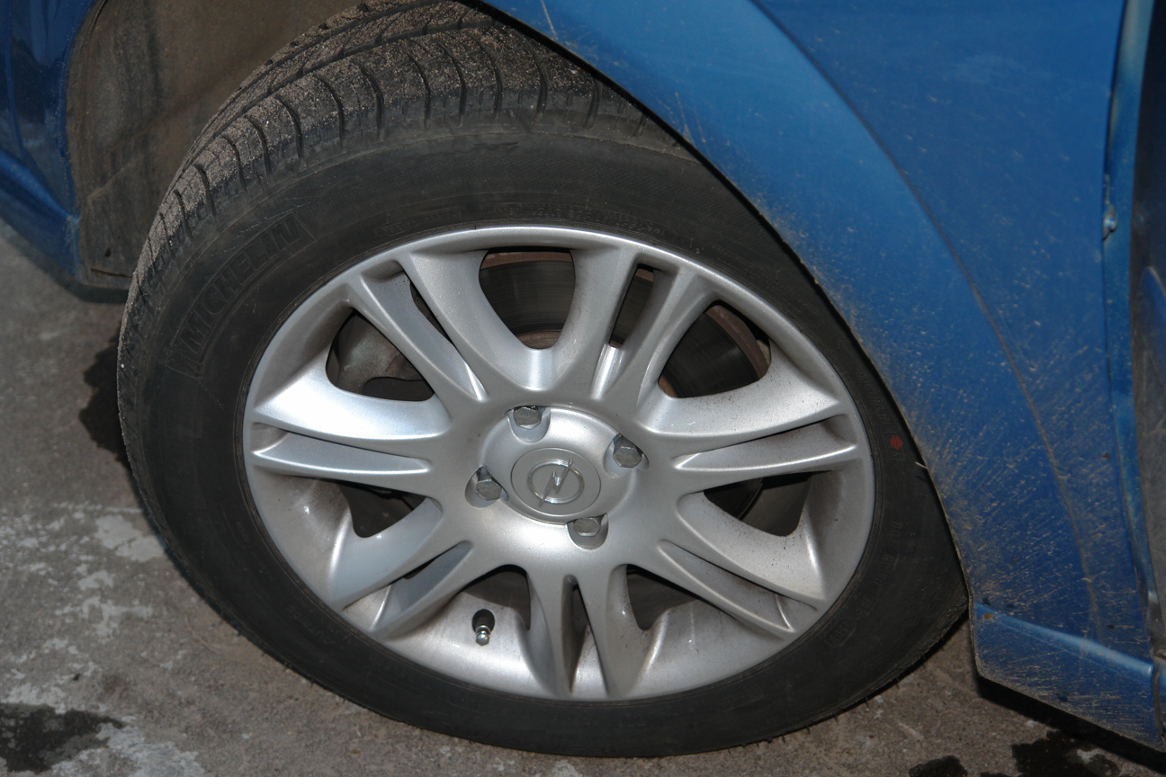

Поколдовал с настройками..вот что получилось...
#352 Uncle Bob
Отправлено 04 Июль 2008 - 06:26
Отлично получилось. Всё, что нужно было сделать - изменить "Установка баланса белого: 0"
