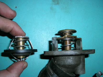

ну вот, как иожидалось появилась огромная проблема, мало того что мне продали не тот(хотя может и тот, тогда у меня не тот) ai.gif , так еще и тот что стоял совсем какой-то странный на нем 2 пружины и 2 крышки перекрывающие отверстия. На одной из крышек маркировка 92гр-103гр, такие разве бывают? я слышал про 91-103 для 1.3движка и 92-107 для 1.6движка,

Хитрый у тебя термостат и крышка. Может так и надо, не знаю, у меня похож на тот, что слева. Когда менял, понял, что мне скорее всего от 1.3 тоже дали, но по размерам подходил, прокладки только не те были. Потом через пару месяцев пришлось прокладку под крышку покупать. У меня крышка без всяких таких загогулин, просто вставляешь термостат в отверстие (в ту часть кожуха, что на двигле), ложишь прокладку и прикрываешь, прикручиваешь крышку. А у тебя какая-то крышка чтоль не такая...
